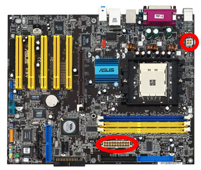

Nur um nochmal auf Nummer Sicher zu gehen: Du hast beide auf dem Bild zu erkennenden Anschlüss an dein Netzteil angeschlossen?

hm was ist das da oben für ein stecker? :\
Das ist der P4-Stromstecker. Pentium4-Systeme benötigen diesen Stecker - wenn du den nicht anschließt, startet der PC nicht.
p4 ? ich hab ein amd
ja ich hab so einen 4pin stecker, 12V steht da
also den auf jeden fall anschließen ?
Wenn er auf diesem AMD Board (das ist doch dein Board, oder?) drauf ist, wirst du ihn auch benutzen müssen. Schau doch einfach in deinem Handbuch nach.

ok danke, dann werd ich mal wieder zusammenbauen
ICH hoffe nur gehts, das erspart mir viel stress
Wenn du diesen Stecker wirklich vergessen hast, ist es ziemlich wahrscheinlich, dass der PC deswegen nicht startet. Asus wird ihn ja nicht aufs Board löten, damit er unbenutzt bleibt.
Gruß, Martin
