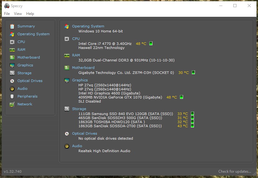

Hier mal, was aktuell verbaut ist:
Bei der aktuellen BF2042 Beta lief vor allem die CPU durchgehend bei 100%, auf niedrigsten Grafikeinstellungen, bei sehr abenteuerlichen Framerates.

Die GTX1070 hat auch 8GB VRAM, das wird da falsch angezeigt :)
