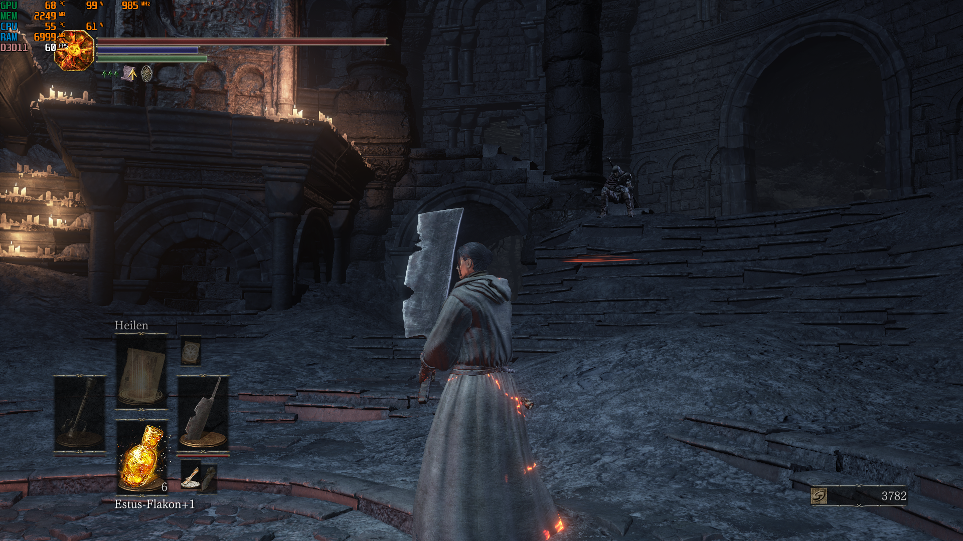

Also ich habe mal ein bisschen mit Afterburner geschaut und die Ergebnisse lesen sich ähnlich zu meinen Task-Manager screenshots. Dark Souls 3 hat quasi durchgehend 100%, ich kann hier leider ohne weiteres nicht über 60 fps gehen (Blockiert durch Optionen) um zu testen wie viel mehr der Prozi mitmachen würde.

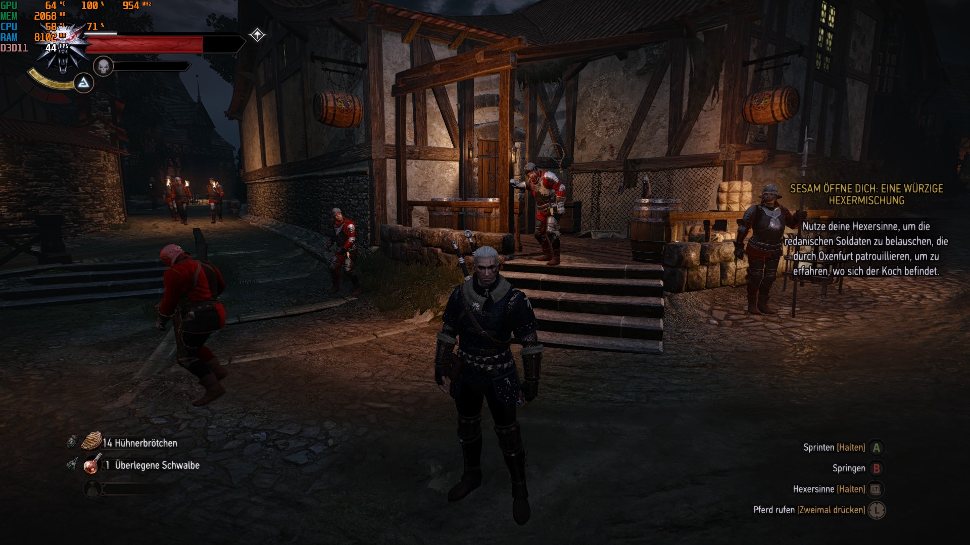

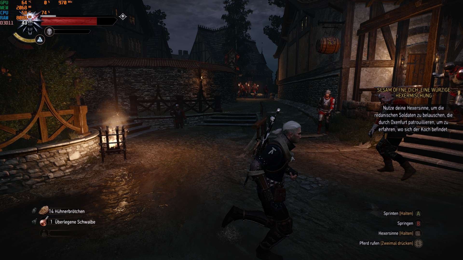

In Witcher ist das etwas anderes. Hier habe ich auch def. 100% Auslastung auf der Graka, allerdings bricht die immer mal wieder ein bis in den Einstelligen Bereich.

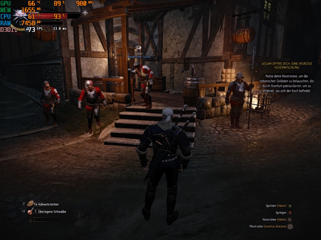

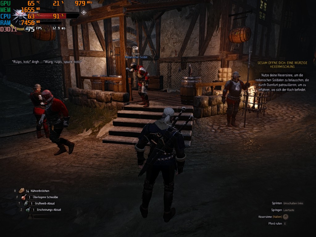

Hier konnte ich die Framerate höher treiben durch herunterstellen von Auflösung etc, wobei ersteres quasi keine Erhöhung der FPS erwirkt hat. Die Auslastung der Graka ist bei diesen Einstellungen extrem hin und her gesprungen, zwischen 0% und 100%!

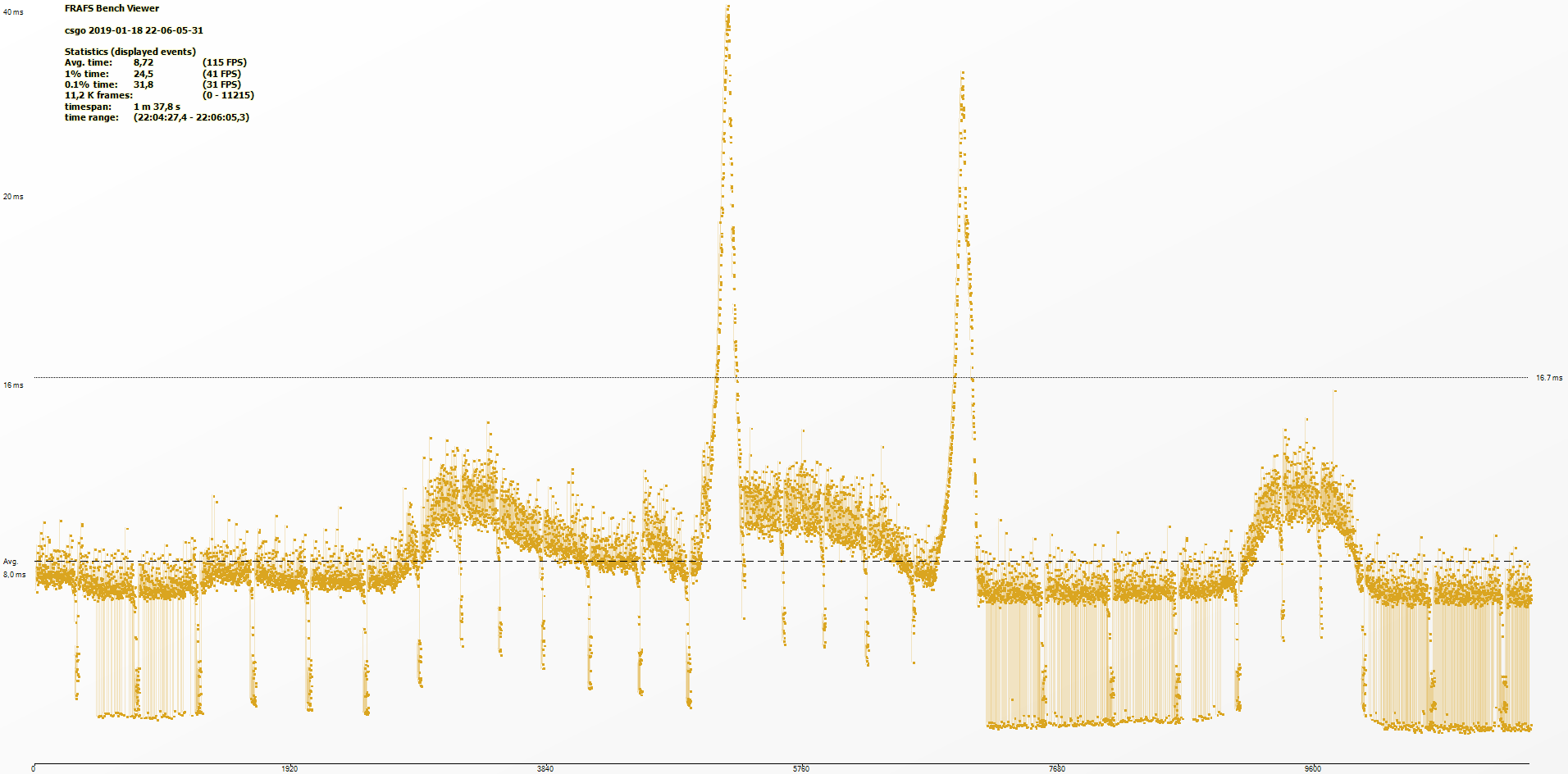

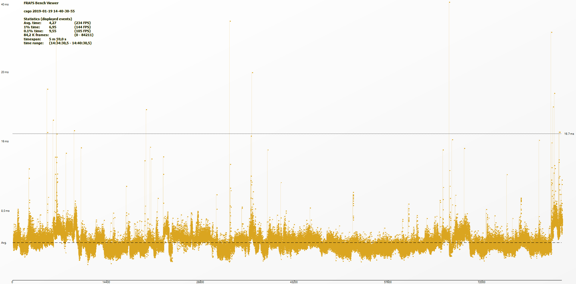

CS:GO
Hier habe ich eine Map ausm Workshop genutzt, die immer die gleiche "Szene" benchmarked, also recht gleichmäßige Belastung. Man sieht ingesamt einen enormen Anstieg an fps, welcher aber durch Szenen mit >400 fps etwas verfälscht wird. Die zwei peaks (in beiden Varianten) sind Rauchgranaten, welche die fps extrem in die Knie zwingen, das liegt aber vor allem an der Engine. Danach habe ich mal 6 Minuten während eines normalen Matches gemessen, hier allerdings kein Vergleich zum i5, da ich etwas länger nicht mehr gespielt habe. Insgesamt bedeutend mehr frametimes im niedrigen Bereich, beim MM sehr schöner 0,1% Bereich!
i5 2400
R5 2600

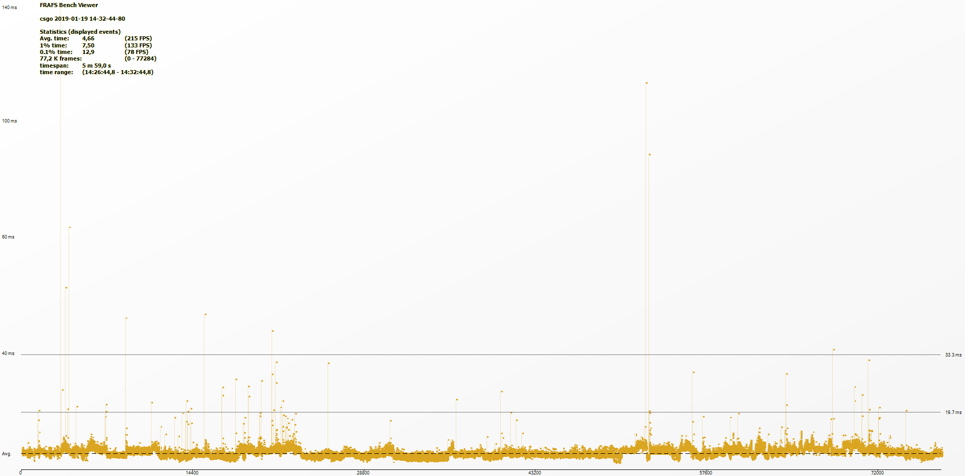

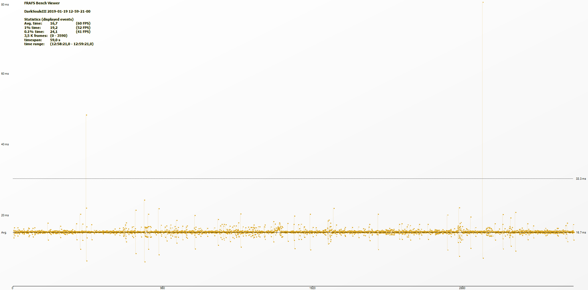

Darksouls 3
Hier gibt es ja keinen integrierten Benchmark, deswegen habe ich einfach mal 60 Sekunden während des Spielens gecheckt und dann aus drei Durchläufen einen ausgewählt der so in der Mitte lag, hängt natürlich stark von der Stell etc. ab. Da Vsynch auf 60 fps capped weniger interessant. Auch der 1% Bereich hat nur einen kleinen Anstieg erhalten, aber immerhin.
i5 2400
R5 2600

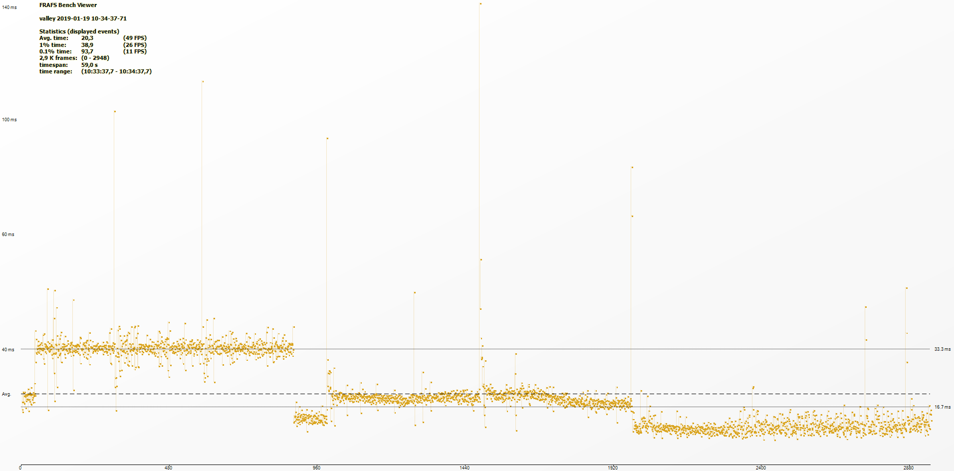

Valley Benchmark
Dann habe ich noch aus Jux den Valley Benchmark gemacht, weil der installiert war. Einstellungen so im mittleren Bereich AAx2, FHD. Der Score ist von 2191 auf 2488 angestiegen. Der 0,1% Bereich ist recht uninteressant, da es durch die Szenenwechsel zu den Ausreißern kommt, glaube ich. Der 1% Bereich ist also aussagekräftiger, hier gibt es einen ordentlichen Schub. Wie gut der Benchmark allgemein ist, steht auf einem anderen Blatt ;)
i5 2400
R5 2600
