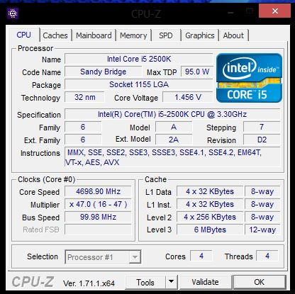

Was für eine Spannung hast du der CPU gegeben? CPUs können altern, WHEA Logger in der Ereignisanzeige von Windows?
stabil läuft aktuel mit 1.460 vcore
