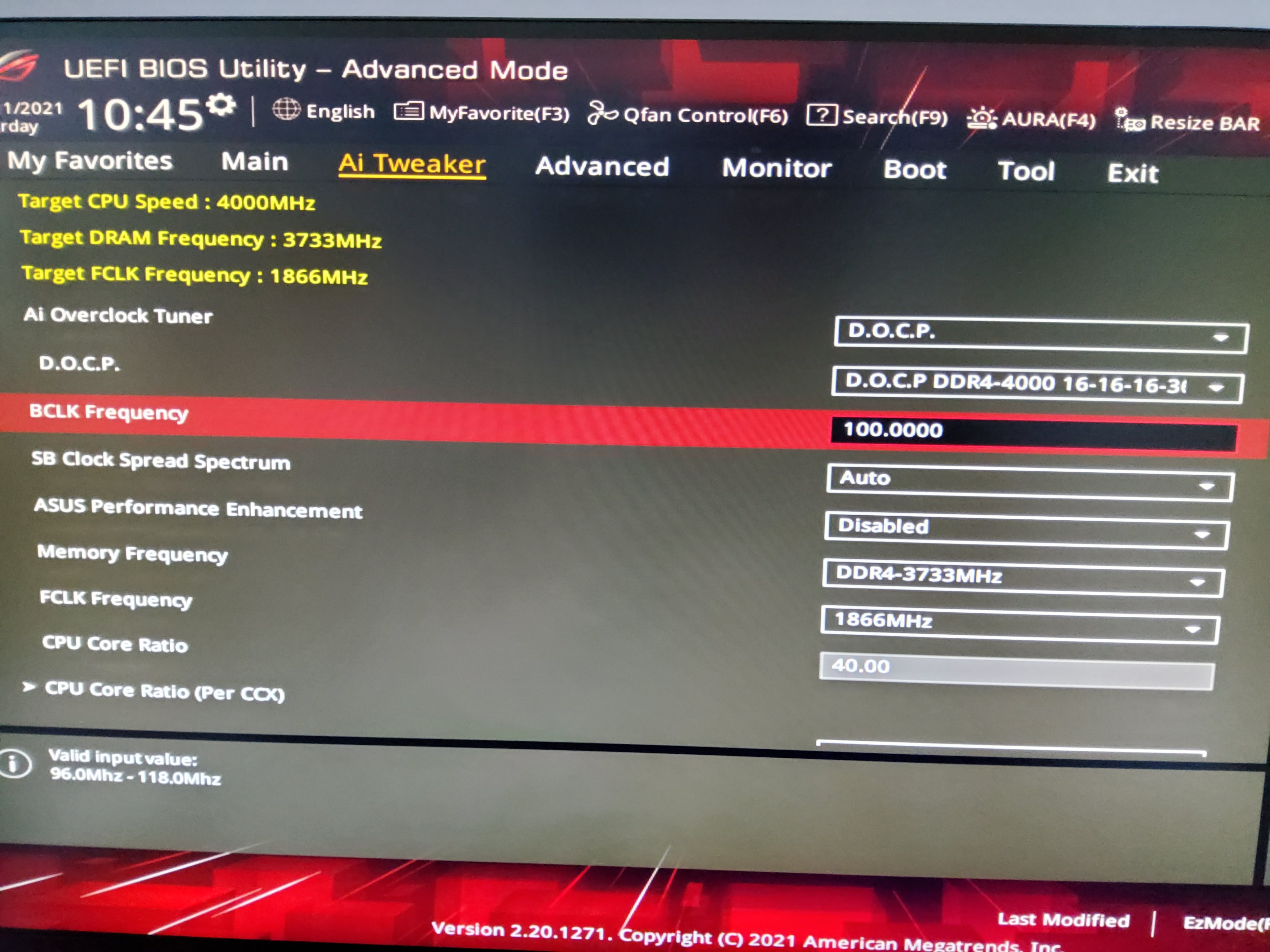

takte die cpu mal im bios allcore runter

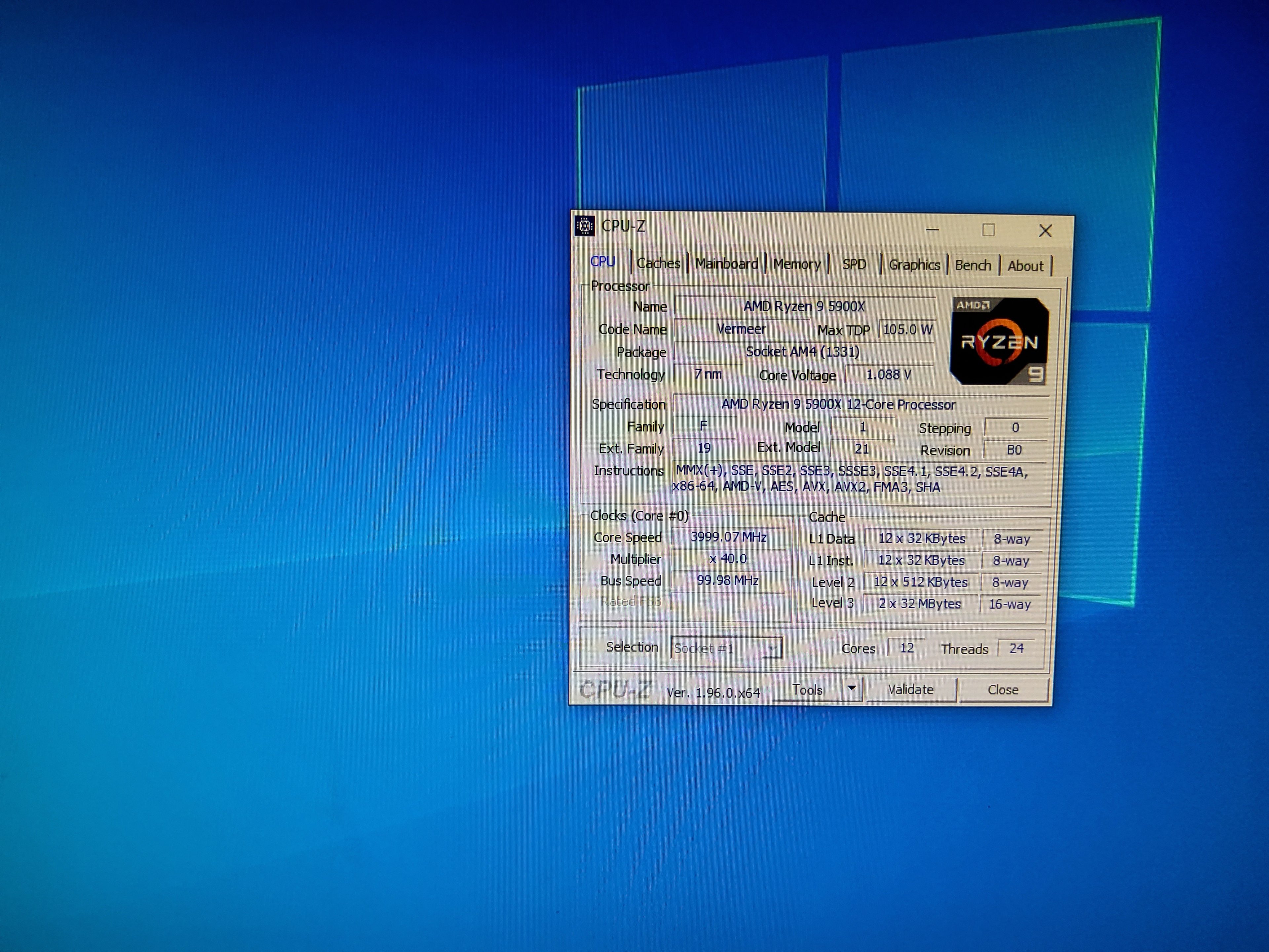

Ich habe sie jetzt auf 32ghz runter getaktet und momentan bleibt der Rechner an. So soweit so gut, also hängt es meiner Meinung nach auf jedenfalls an der CPU oder Stromversorgung?
Ergänzung: habe es auf 35ghz, auf 37ghz, auf 40ghz probiert ohne Probleme. Habe auch den RAM wieder so eingestellt wie ich es anfangs hatte. Läuft alles ohne Probleme. Wenn ich CPU Core Ratio wieder auf Auto stelle ist das Problem sofort wieder da.

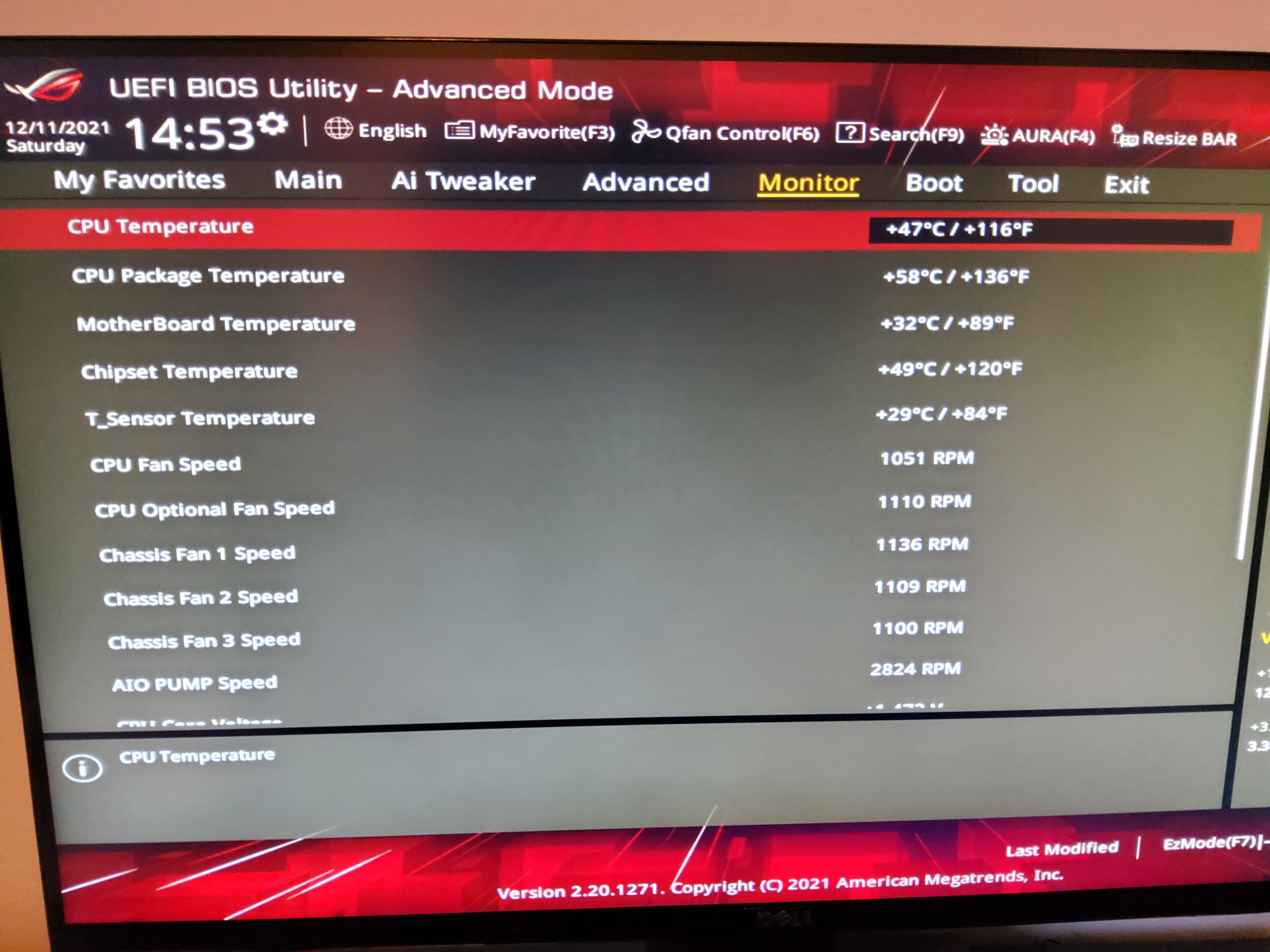

Also Pumpe läuft, temps sind in Ordnung denke ich. Auf manuell läuft er ja komischerweise auch. Wenn das die Temperaturen wären hätte ich da auch Probleme oder nicht?
Fürs Bios sieht das ok aus. Der taktet halt im Bios voll hoch und läuft normalerweise mit hoher Voltage. Daher passen die 58 Grad CPU Package.
Probier mal HWMonitor zu starten nach dem booten und schau was unter win für Temps dort angezeigt werden.
https://www.cpuid.com/softwares/hwmonitor.html
Ich benutz das gerne weil recht übersichtlich.
Also hw Monitor kann ich nicht im Windows testen da er neustartet ausser ich stelle das auf manuell 3700mhz(was der Prozessor ja Standart mäßig eigentlich hat)
Mir ist aber aufgefallen das wenn CPU Ratio auf Auto steh habe ich im BIOS CPU temp von 42 Grad und Package 53Grad,
Wenn ich CPU Ratio auf 3700mhz (37GHZ) habe ich im BIOS CPU temp 31 Grad und Package von 37 Grad
