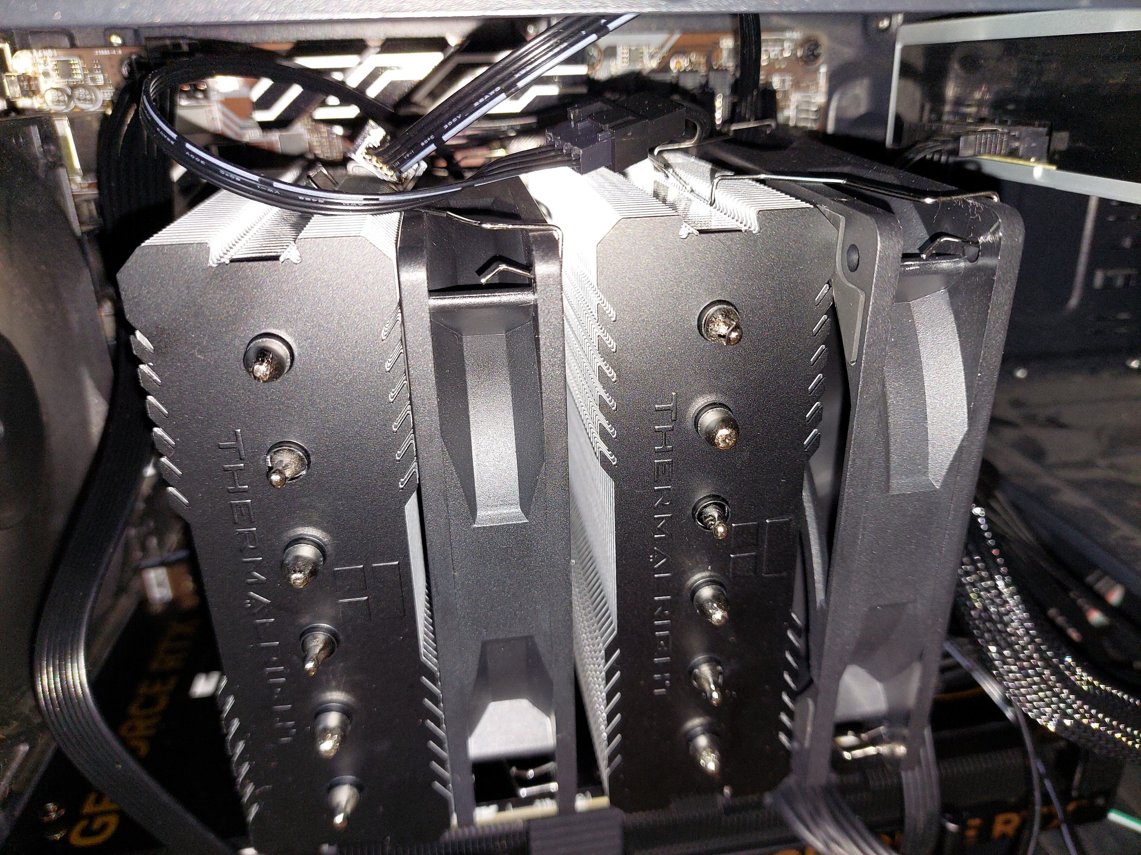

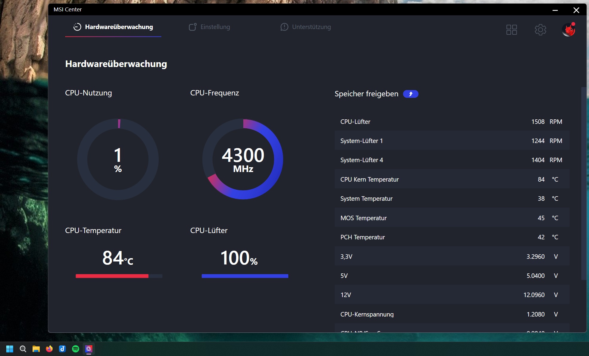

Meine CPU wird ohne das ich groß etwas mache sehr heiß (80-90), während der Kühler auf maximaler Last läuft. Ich habe gestern meinen PC aufgerüstet und den Prozessor und den Kühler neu eingebaut und seitdem läuft der mehr oder weniger unter Volllast auch wen die Auslastung gegen Null geht. Wie auf dem Screenshot zu sehen (PC wurde gerade hochgefahren, noch nichts anderes wurde gemacht). Wie sich das bei Spielen oder dergleichen verhält habe ich noch nichtmal getestet.
Der eine Lüfter ist leicht nach oben versetzt, weil direkt da drunter der RAM liegt und etwas blockiert. Beide Lüfter drehen sich jedoch. Ist der Kühler einfach zu schwach oder woran kann das liegen oder was kann ich tun?
Ich nutze zur Überprüfung den MSI Center.

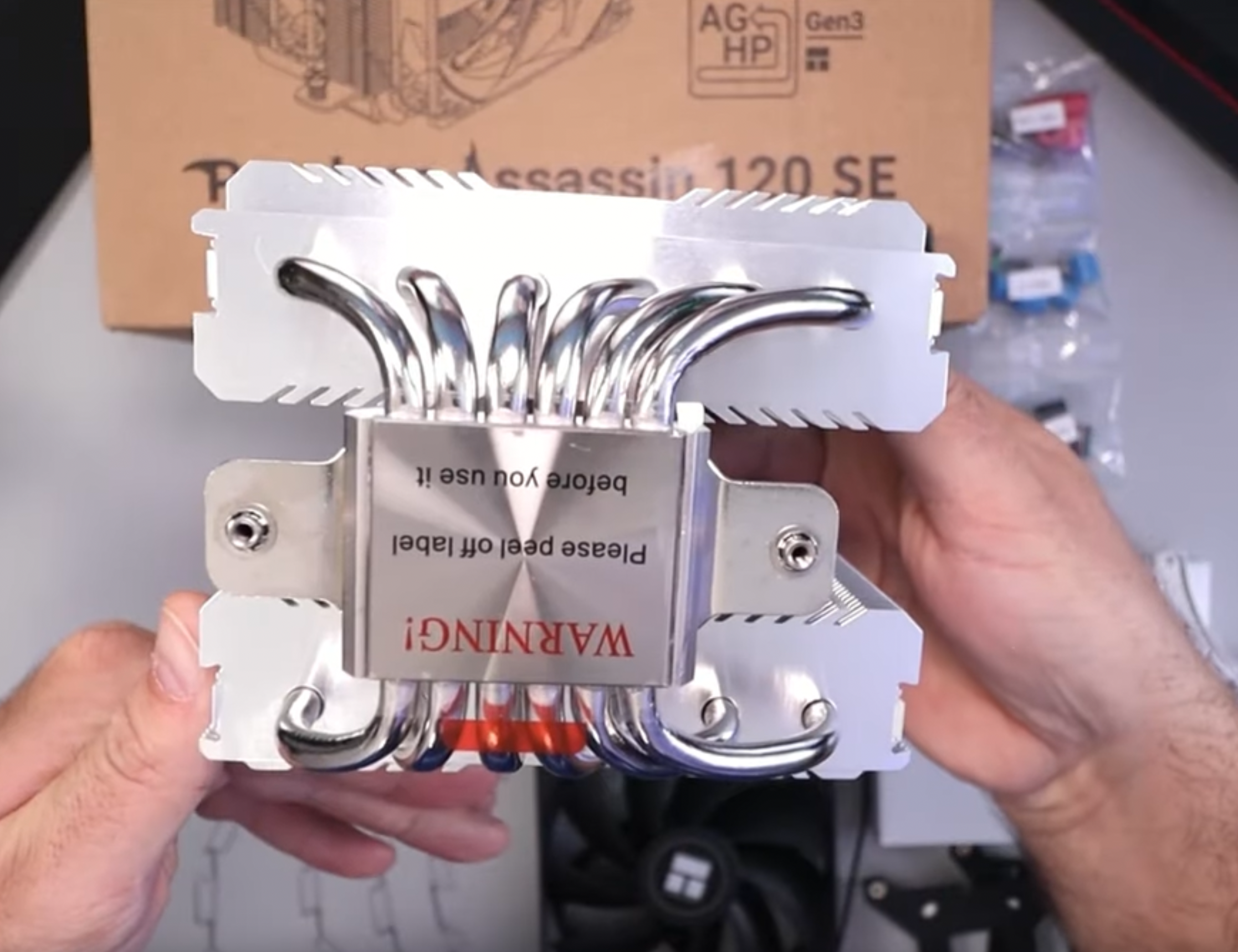

Folie unter Kühlkörper abgezogen?

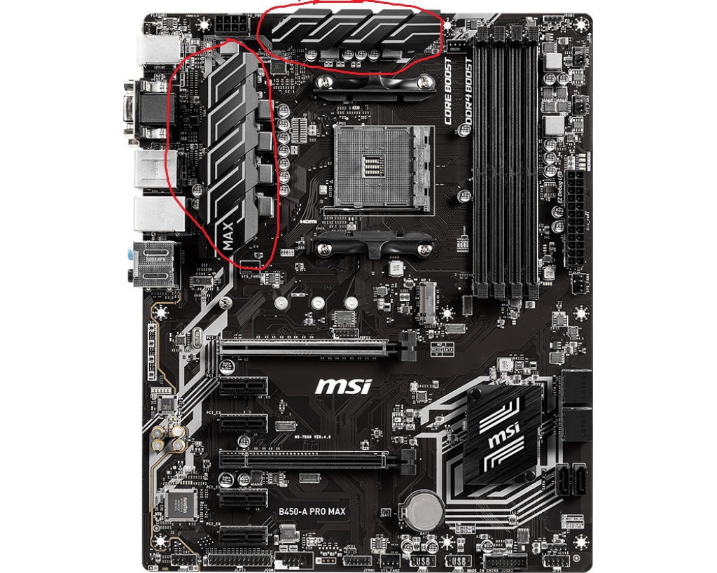

Sitzt der Kühlkörper wirklich plan auf der CPU oder blockiert irgendwas? RAM hattest du angesprochen, wie sieht es mit VRM-Kühlkörper aus? Die tragen teils auch sehr dick auf...

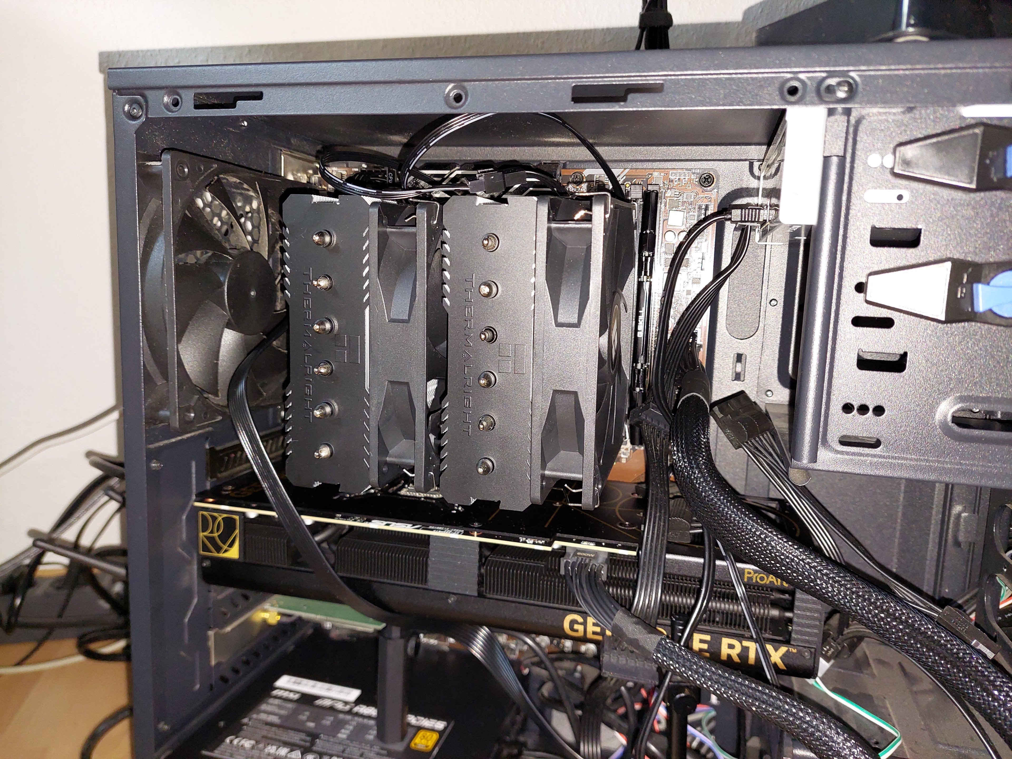

Ist das ein Testaufbau? Weil so verlegt man keine Kabel!
Anpressdruck zu niedrig, kann eine Ursache sein oder das was Tr8or geschrieben hat. Airflow ist en diesem Gehäuse wahrscheinlich auch eher schlecht. Das ist schon sehr klein.
Was ich sehe ist, dass das Gehäuse völlig ungeeigent ist. Laufwerkskäfige haben vorne nix zu suchen
Bei dir kommt da keine Frischluft rein.

Da solltest du nochmal Geld in die Hand nehmen und ein vernünftiges Gehäuse kaufen. Das Seitenteil wirst du auch nicht zubekommen, ohne den empfindlichen Stromanschluss knicken zu müssen, was zu einem defekt der Karte führen kann, auch wenn die 4080 nicht so viel Strom zieht. Aber auch Sie wird gerne 68 Grad warm. Das schafft dein Gehäuse nicht abzuführen. Und warum einen 5900X? Arbeitest du mit dem Computer? Weil zu zocken ist der nicht optimal.
Warum? Da sind grob geschätzt mehrere cm Platz, um das Kabel in einem Radius rumzulegen. Das Gehäuse sind recht normal von der Breite aus.
Kann man ja sehen hinten an der GPU, dass da noch viel Platz bis zur Seitenwand ist. Das sieht recht normal aus.
Ja, sowas. Laufwerkskäfige für optische Laufwerke sind vorne - wo sollen die sonst sein? Hinten? ;)
Es ist doch nur das obere belegt soweit man das sehen kann. Da drunter kann problemlos Luft vorbei. Die zwei seitlichen Bleche (an denen ein Laufwerk befestigt werden kann) werden kaum relevant den Luftzug beeinflussen.
Das verursacht auf jeden Fall nicht das Problem. Ich habe auch einen 5900X und ein Bluray-Laufwerk (logischerweise vorne ^^) in einem gedämmten Gehäuse (Fractal Design Define R6).
Hauptthema wird ein Fehler bei der Kühlermontage sein und die Kabelführung kann optimiert werden. Die sollten halt nicht direkt vorm Lüfter hängen.
Was ein Blödsinn. Fürs Kabel sieht das nach ganz ordentlich Platz aus und hast du die Kombination um zu sagen, dass Gehäuse schafft es nicht? Sieht für einen Billgheimer sogar echt ordentlich aus.
Reaktionen: Tr8or und KenshiHH
Das Gehäuse ist absoluter Kernschrott für die Kombi 5900X und 4080! Selbst wenn es zugehen sollte, staut sich die Hitze und der Druck auf das Kabel ist da. Ich kenne das Gehäuse. Ich hab ein ähnliches für einen alten Office-Rechner.
Wie man auf den schmalen Gedanken kommen kann in das Gehäuse einen 5900X und ne 4080 einbauen zu wollen, verstehe ich nicht.
Reaktionen: Öcher Tivoli, DannyA4 und Odessit
Okay, hatte einfach die besagt Folie nicht gesehen (Asche auf mein Haupt) und die war noch drunter. Abgezogen, etwas Kühlpaste wieder drauf und zack, jetzt läuft der entspannt bei 54°.
Vielen Dank für den Hinweis :)

Und was meinst du mit VRM-Kühlkörper?
Das sind die Dinger rund um die CPU, haben bei dir auf dem Board aber wohl nur links oben und links von der CPU einen Kühlkörper. Ab und zu sind diese zu groß und stoßen gegen den CPU Kühler.
Ah okay verstehe, danke für die Info.

1) Die Kabelverlegung könnte man schöner machen, ist aber überhaupt kein Problem, gerade wenn man kein Glasfenster hat. Auch den Airflow beeinflusst das quasi nicht.
2) Dort ist genug Platz für die GPU, sieht man am Gehäuseende sehr gut, dass da ~5cm Platz ist
3) Auch braucht man kein neues Mesh-Gehäuse für die Komponenten. Bei mir läuft ein 5800x + 4080 in einem Silent Base 601 mit Dämmmatten. Bin auch im Hochsommer bei >30° nicht einmal im Temperaturlimit
-> Die ganzen Punkte hätten niemals dafür Sorgen können, dass die Idle Temp der CPU bei 80° liegen.
hab das immer für einen HOAX gehalten, man lernt nie aus.
