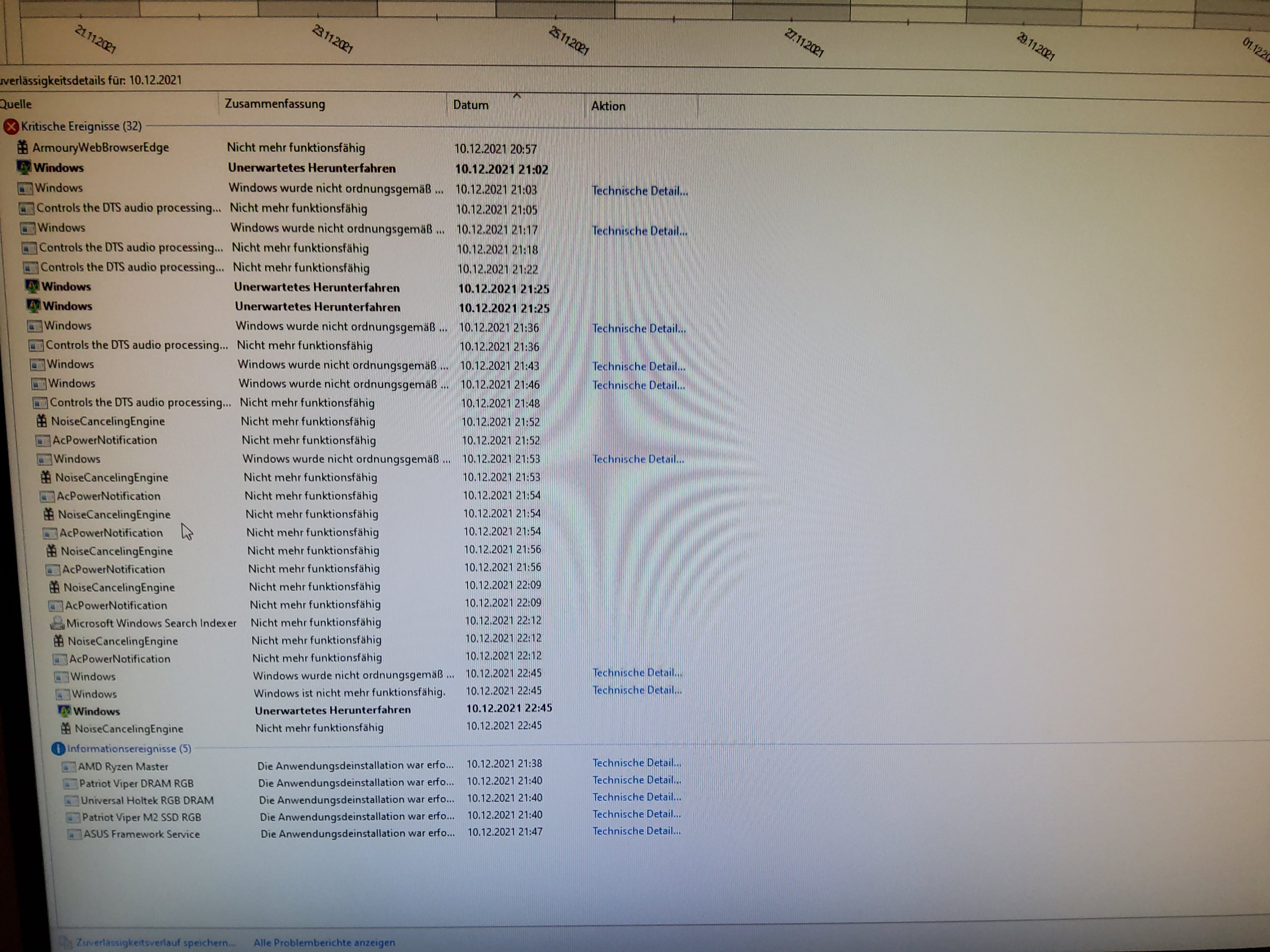

Was sagt der Zuverlässigkeitsverlauf ?

was steht im zuverlaessiggkeitsverlauf
wirf doch erstmal die noise canceling engine und die armoury crate runter.
Dir crasht da ja die ganze zeit nur Audio Zeug
Da ist außerdem verschiedene rgb Software installiert. Irgendwas mit Patriot Viper. Alles runterwerfen, das armorcry asus gedöns solltest auch nach deinstallieren noch was im taskmanager finden, pfad öffnen, im taskmanager abschießen und die Ordner einfach löschen.
Sieht alles so aus als würde der Asus Armoury Crate Software Sondermüll die meisten fehler davon produzieren.
