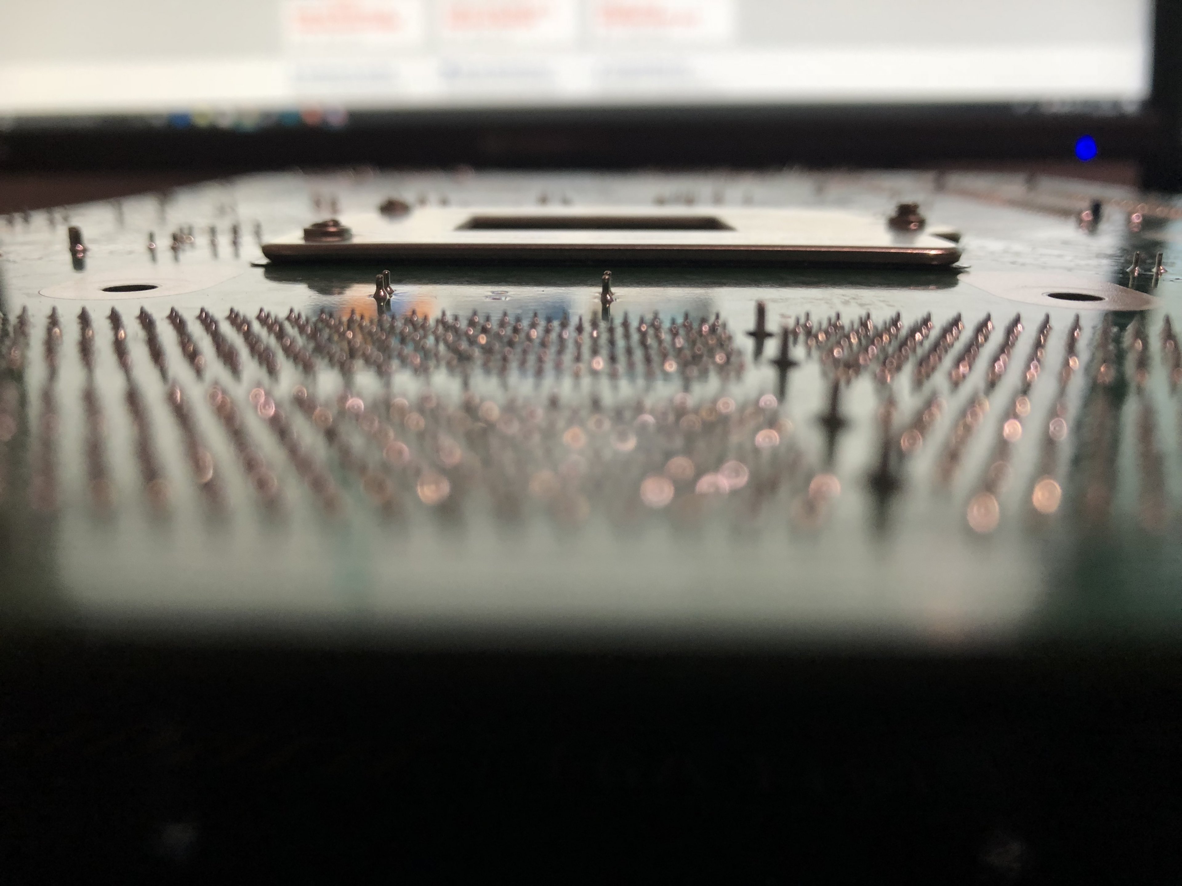

Habe folgendes Problem.
Beim installieren des Zalman CNPS2X bekomm ich die Backplate nicht gerade aufgelegt da Rückseite des CPU Sockels gewöblt ist.
Ich habe die Halterung des Sockels mal abgeschraubt, es ist nicht das Metallstück auf der Rückseite das verbogen ist sondern das Mainboard.
Wenn es abgeschraubt ist wippt das Metallstück quasi auf dem Board einfach so herum..
Gibt es Möglichkeiten dies wieder gerade zu bekommen? Eventuelle Stabilisierungskits?

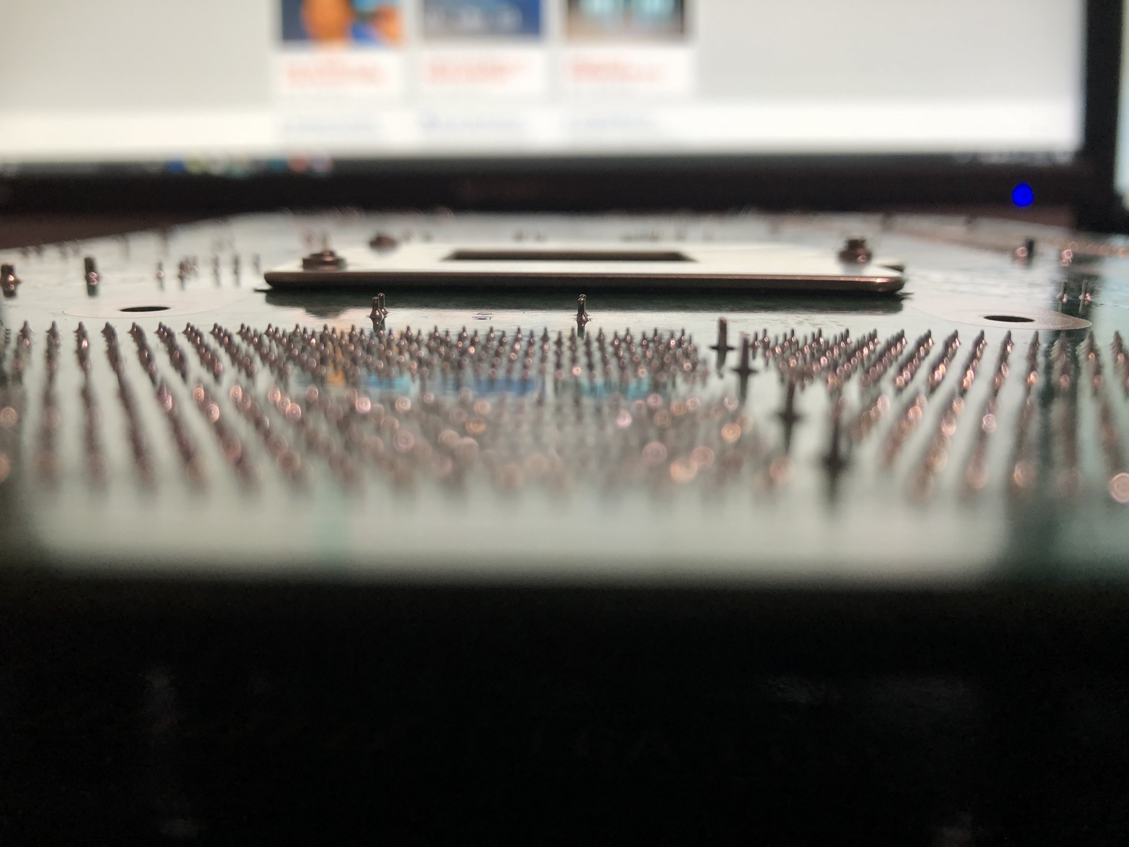

ok habe es eventuell lösen können indem ich die Torx Schauben nicht zu stark angezogen habe..
Dennoch nur eine temporäre Lösung da das Board immernoch krumm ist.
Nunja, da ich die Schrauben nun nicht so fest wie vom Werk angezogen habe ist die Platte nichtmehr so stark verbogen.. man sieht es an dem Foto kaum.

Solange es jetzt nur noch das Board gewölbt ist und ansosonsten alles passt würde ich es so lassen.

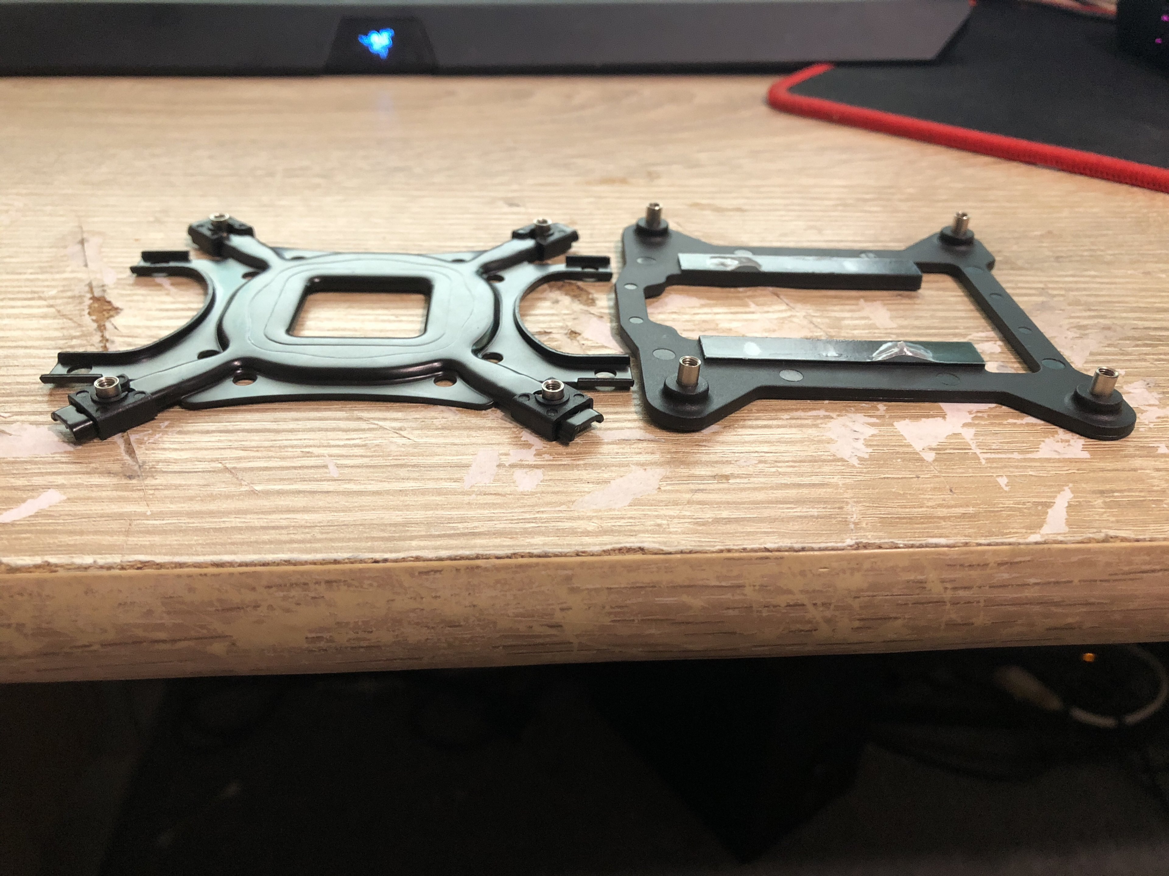

Ich probiers mal aus, ich habe verschiedene Backplates mit denselben Gewinden, jedoch unterschiedliche abstände
Diese beiden zB
