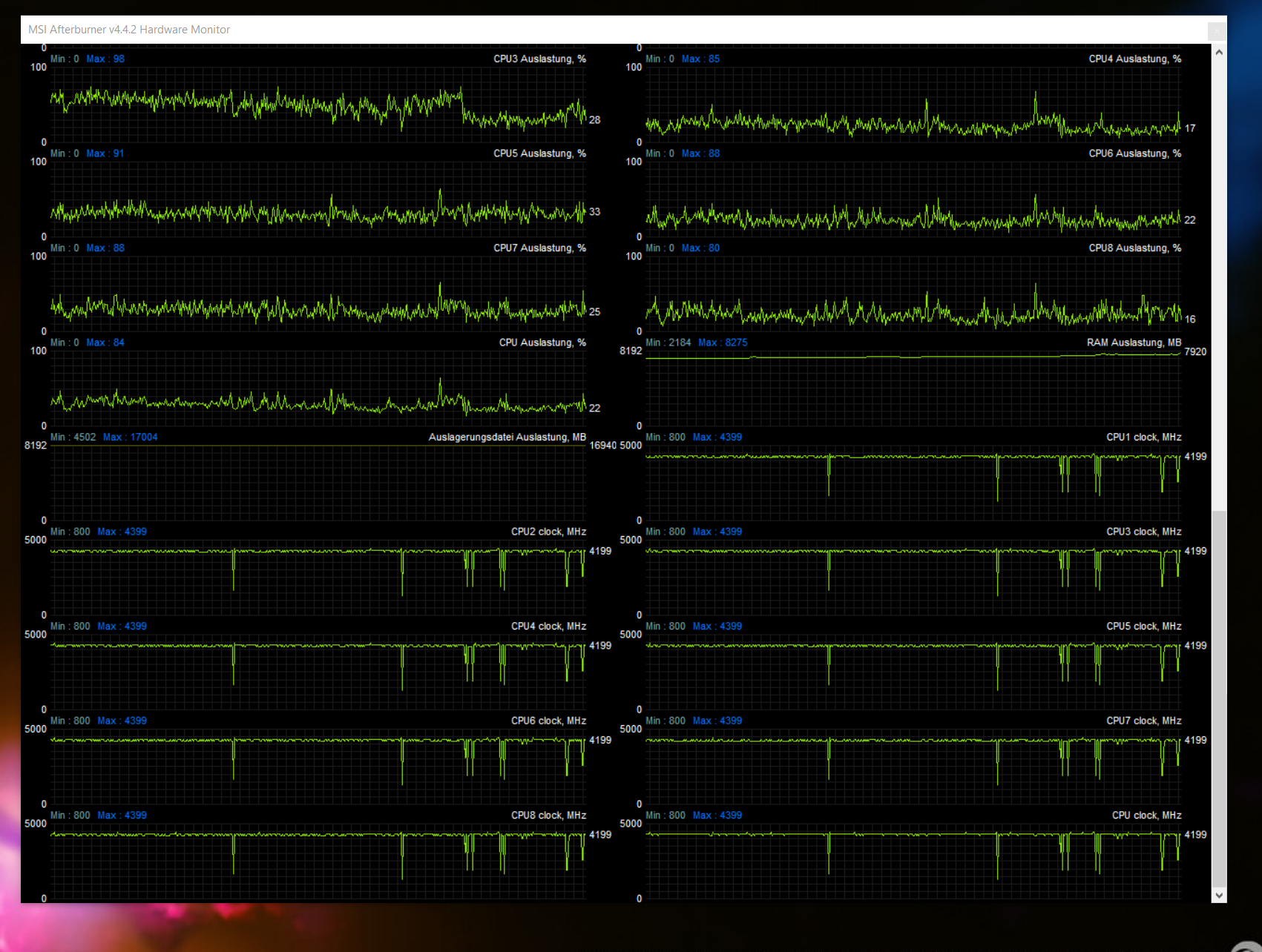

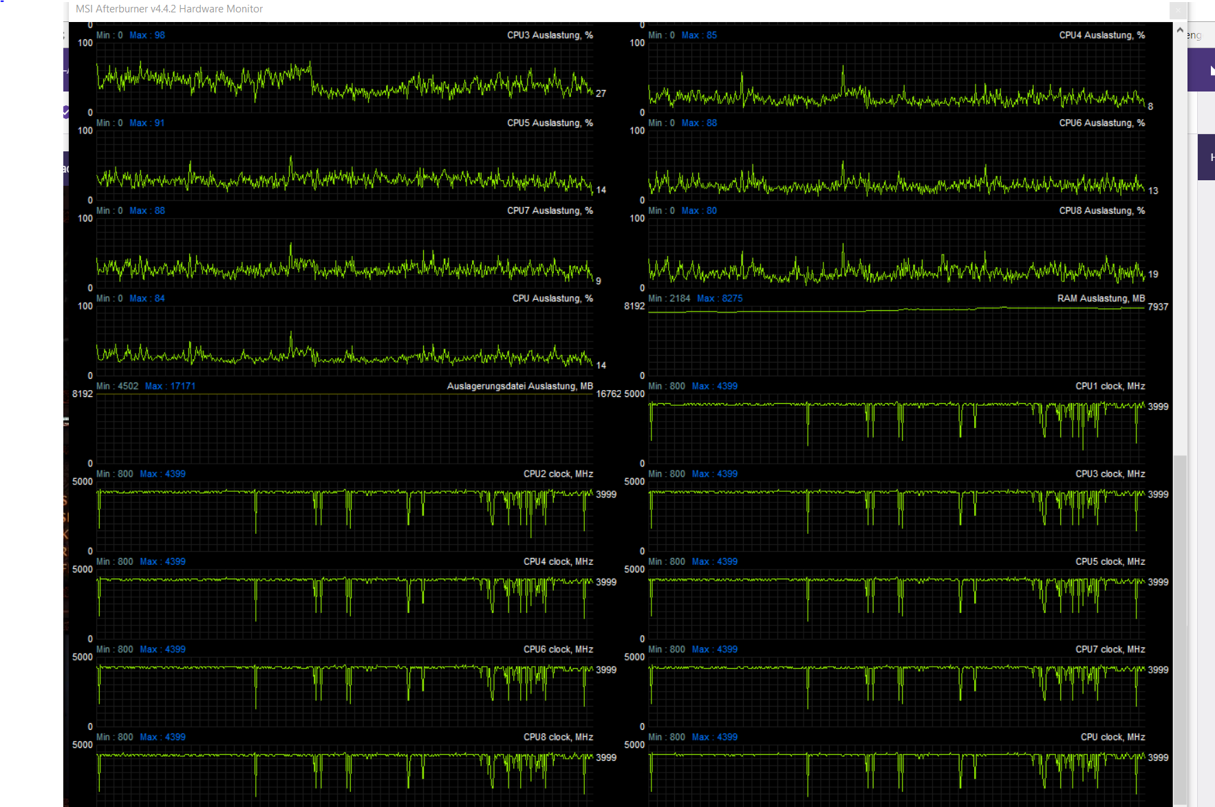

Sobald ich den Brower aufhabe und Stream schaue, sieht es so aus
RAM Auslastung ist sehr hoch ... 8 GB und streaming wow ..

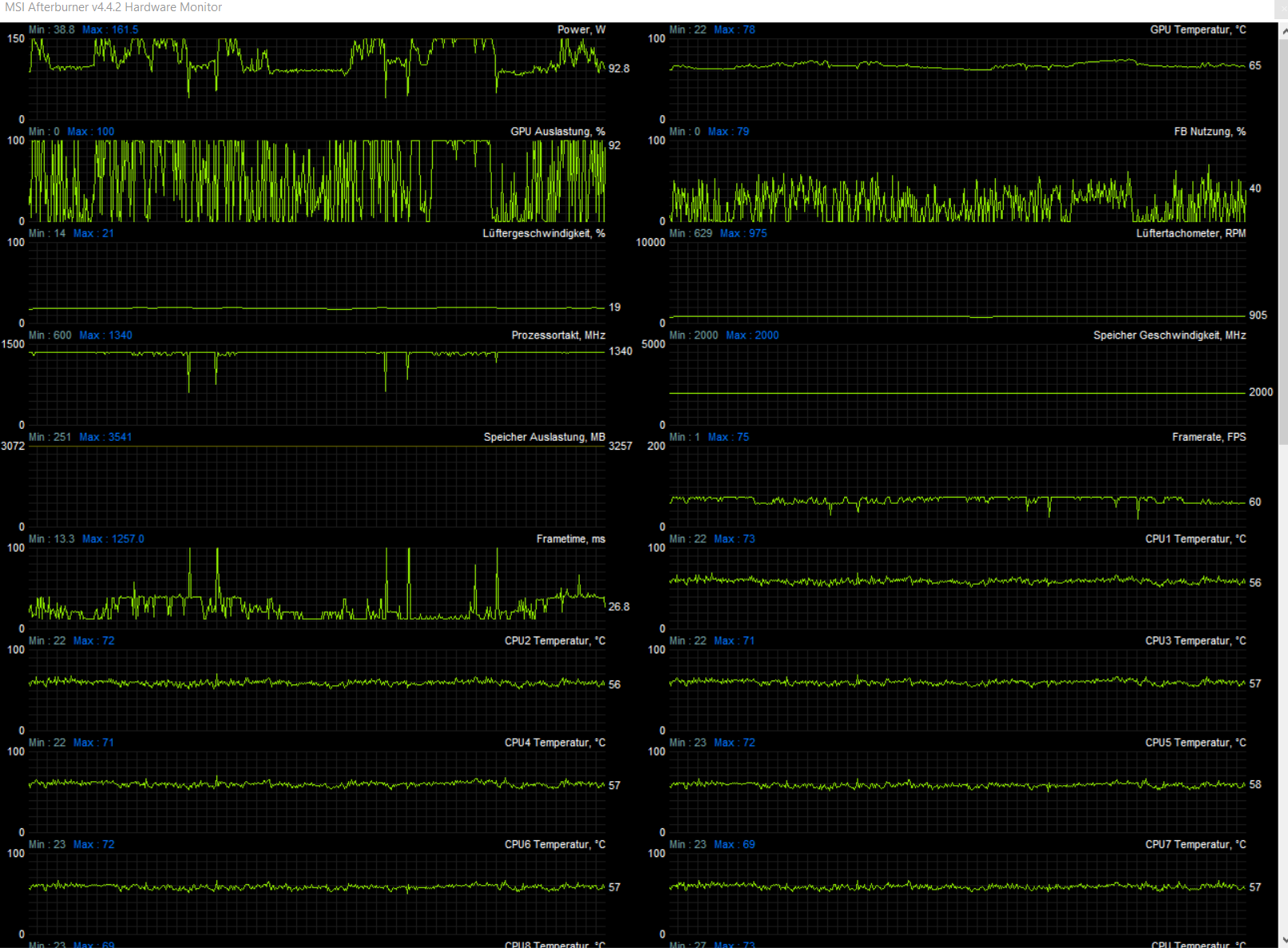

Habe zwar oben schon geschrieben, dass alles in Ordnung scheint ;)
aber hiernochmal ein Screenshot der Temps

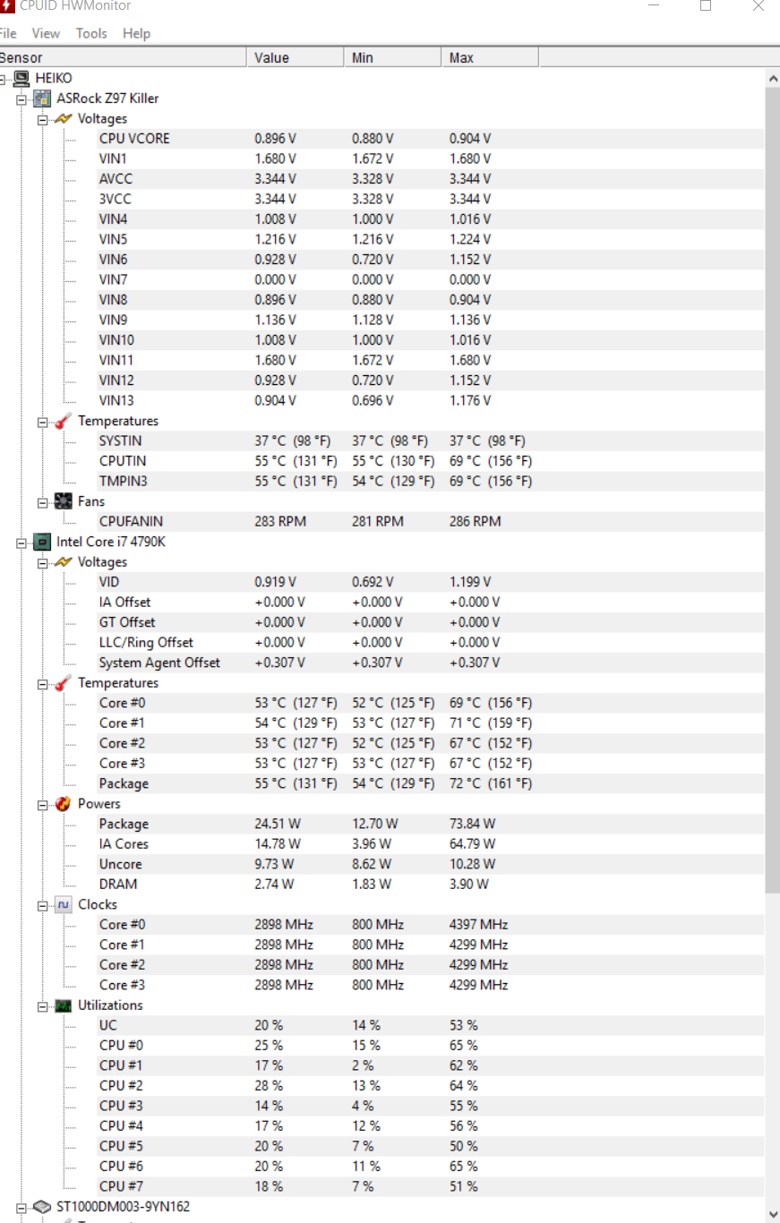

Besorg dir mal HWinfo64 und schau dir die Werte im OSD an (oder auf einem separaten Monitor, so mache ich das zB).

Hier kann man sehen dass die Spannung der CPU tatsächlich reduziert wird, aber NUR DANN wenn ich gleichzeitig Stream schaue. Minimiere ich das Browserfenster und höre nur Stream, läuft alles normal und die CPU taktet nicht runter...

Mich wundert nur, das deine GPU nicht für länger auf 100% last läuft. Immer im Wechsel mit 0%..
jap, das wundert mich auch.
