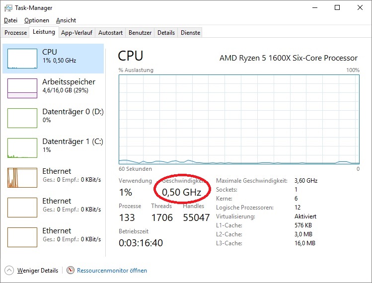

StefanDinslaken schrieb:
Ich habe ein Problem mit meinem neuen Ryzen 1600X.
Teilweise taktet der PC nicht hoch sondern steht starr bei 0,50 GHz. Das bemerkt man auch, dann ist das System schon recht träge (s. Screenshot). Dieses Verhalten tritt unregelmäßig auf, ist aber während das System läuft von Anfang an dauerhaft. Es lässt sich durch einen oder mehrere Neustarts beheben, manchmal ist es auch garnicht da. Hat jemand eine Idee, woran das liegen kann? Auch wenn die CPU intensiv genutzt wird, ändert das nichts an der Taktung. Wenn man einen Systemstart "erwischt" hat, bei dem alles gut läuft, sieht man im Task Manager auch, wie der Takt kontinuierlich angepasst wird.
Board: Biostar X370GTN
