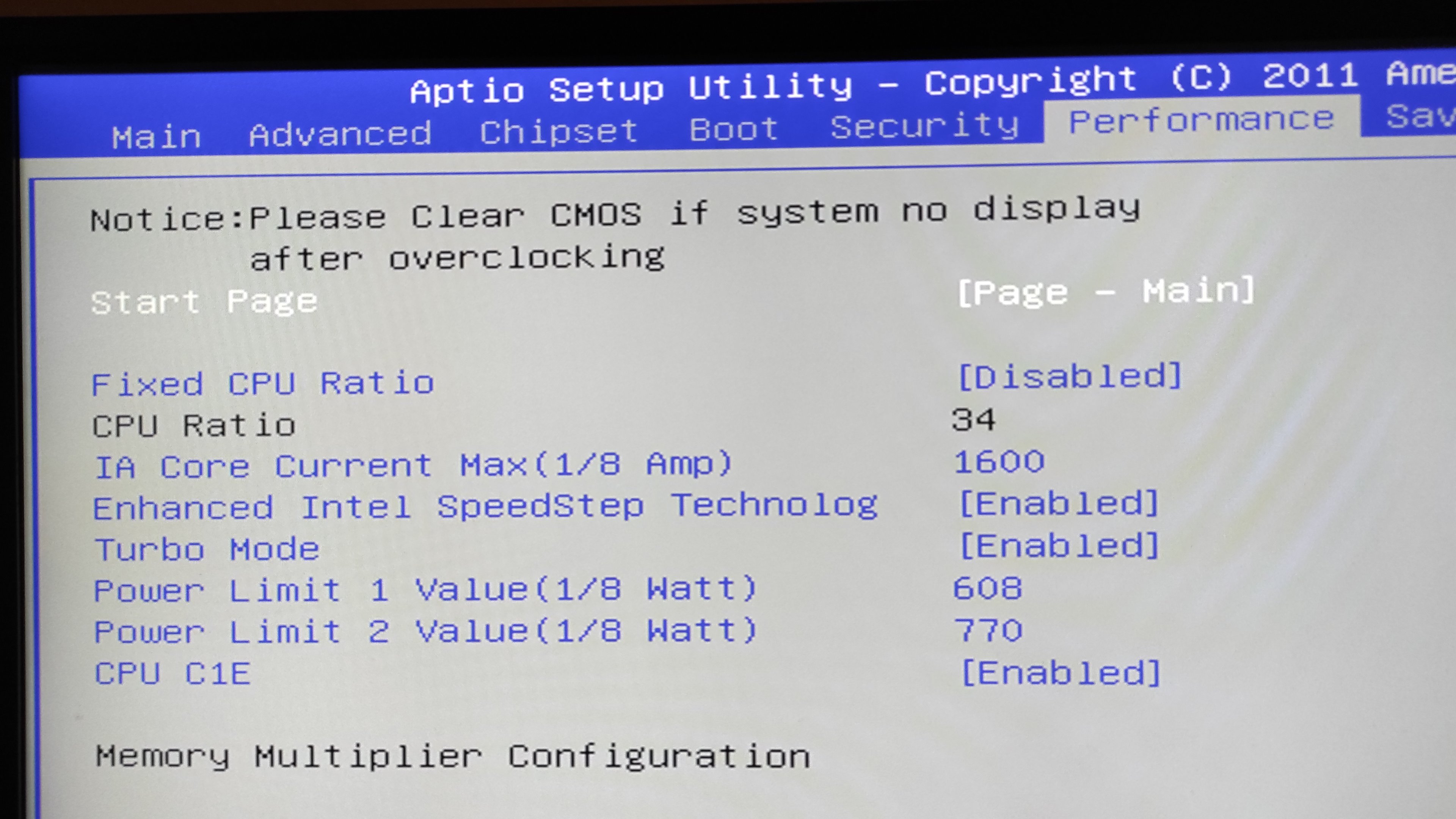

Ich habe nochmal etwas im BIOS herumgespielt mit den Einstellungen der "Performance" Seite.
mit den jetzigen Einstellungen (s.u.) taktet der Prozessor wieder normal. Der CPU-Z-Benchmark erreicht auch deutlich höhere Ergebnisse.
Wenn es nun an den BIOS-Einstellungen liegt, verstehe ich wiederum nicht, warum im abgesicherten Modus und unter Linux der Korrekte Takt angezeigt wurde.
Weiterhin verstehe ich die Einstellungen nicht richtig. Ich habe im Wesentlichen den "IA-Core-Current" angehoben. Der steht jetzt auf 1600/8 A = 200 A ?
Der Prozessor hat doch nur 77W TDP. Da wäre die CPU-Spannung gerade mal 0,385V. Das kommt mir zu wenig vor.
Hab zwar etwas bedenken mit meinen BIOS-EInstellungen den Prozessor etwas zu sehr zu stressen, da ich sie nicht richtig verstehe, aber da trotz Boxed-Kühler die Temperaturen OK sind (<70°C) scheint so erstmal alles ok zu sein.
Das spielt garkeine Rolle. Die CPU darf jetzt einfach 200A ziehen, ob sie das überhaupt erreicht (das könnte sie ohne Powerlimit evtl. durchaus) ist erstmal egal.
