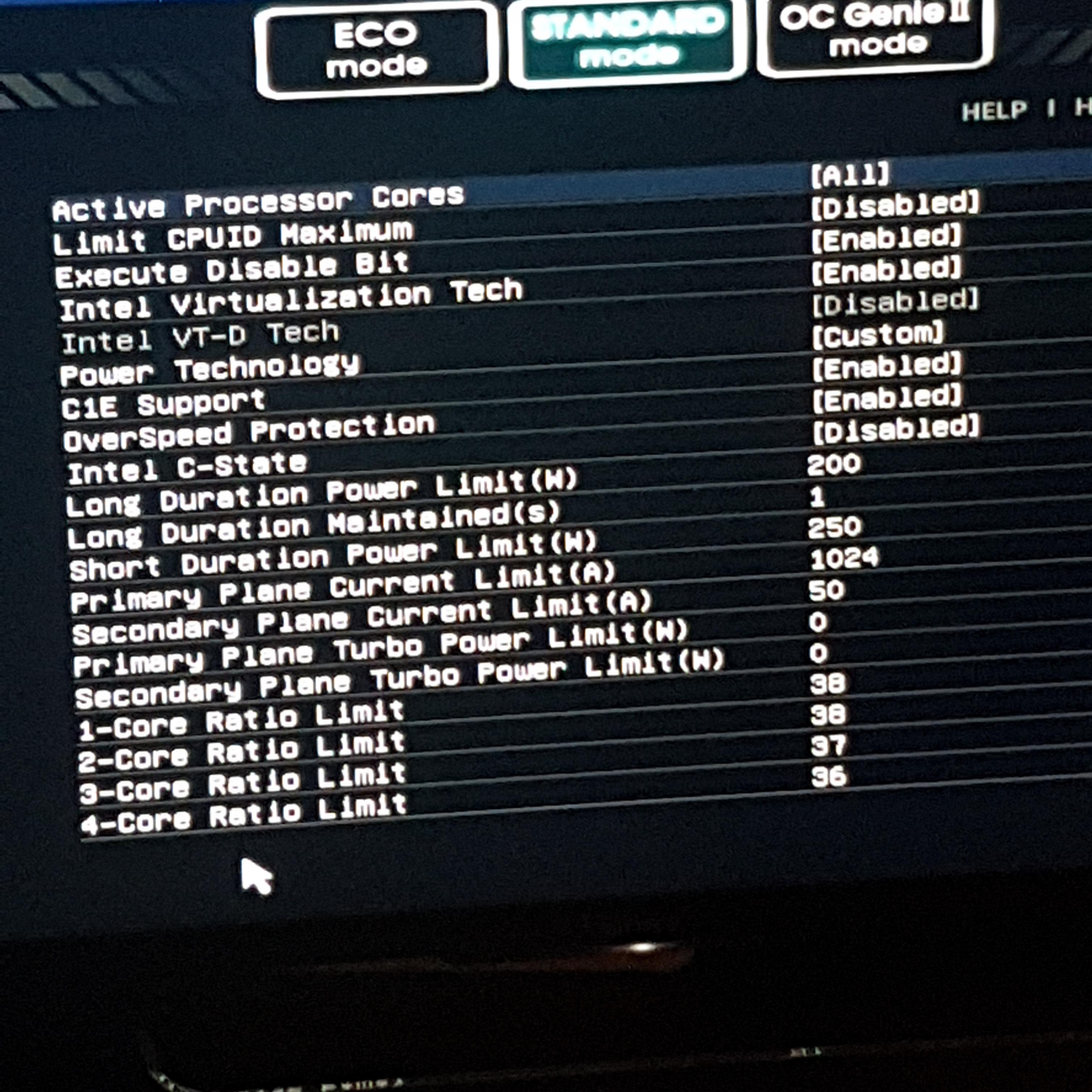

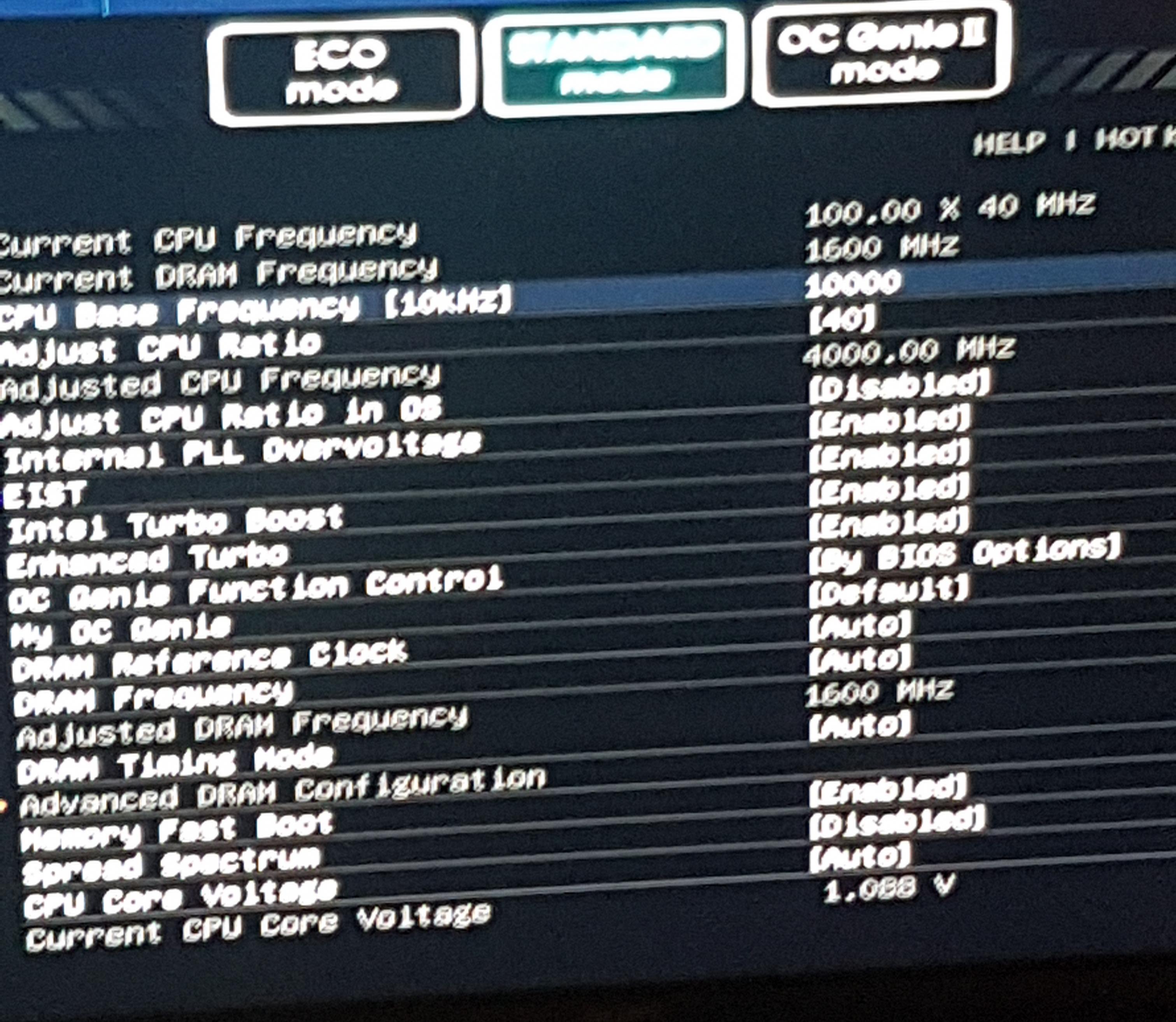

Ich brauche mal Eure Hilfe!
Folgendes Zweitsystem haben wir:
i5 3570k mit Ben Nevis
16GB Ram HyperX Fury 1600
MSI z77MA-G45
Win 10
Im Anhang befinden sich die Uefi Einstellungen.
Habe die Cpu auf 4GHz laufen, aber im Idle taktet er nicht runter (auf 1600). HW Monitor zeigt mir konstant 3999MHz auf alle Kerne an. Wo liegt der Fehler?
Wenn Du die CPU so übertaktest, dass alle Kerne auf 4 GHz laufen, dann ist das Turbo Prinzip ausgehebelt und die CPU läuft eben immer auf 4 GHz
Ich persönlich (habe das auch so eingestellt) sehe das jetzt nicht wirklich als Problem.
Und in einem Gaming Rechner ist ja auch der Energiemodus auf Höchstleistung.
"C-State" ggf. auf enabled setzen und "CPU-Ratio" auf auto.
Aber wirf vorher nochmal nen Blick ins MB-Handbuch, was diese BIOS/UEFI-Einstellungen bewirken. Bin mir grad nicht zu 100% sicher.
INTEL C-State aktiv setzen (ENABLED)

adjust cpu-ratio in os
BIOS Update / CMOS reset.
