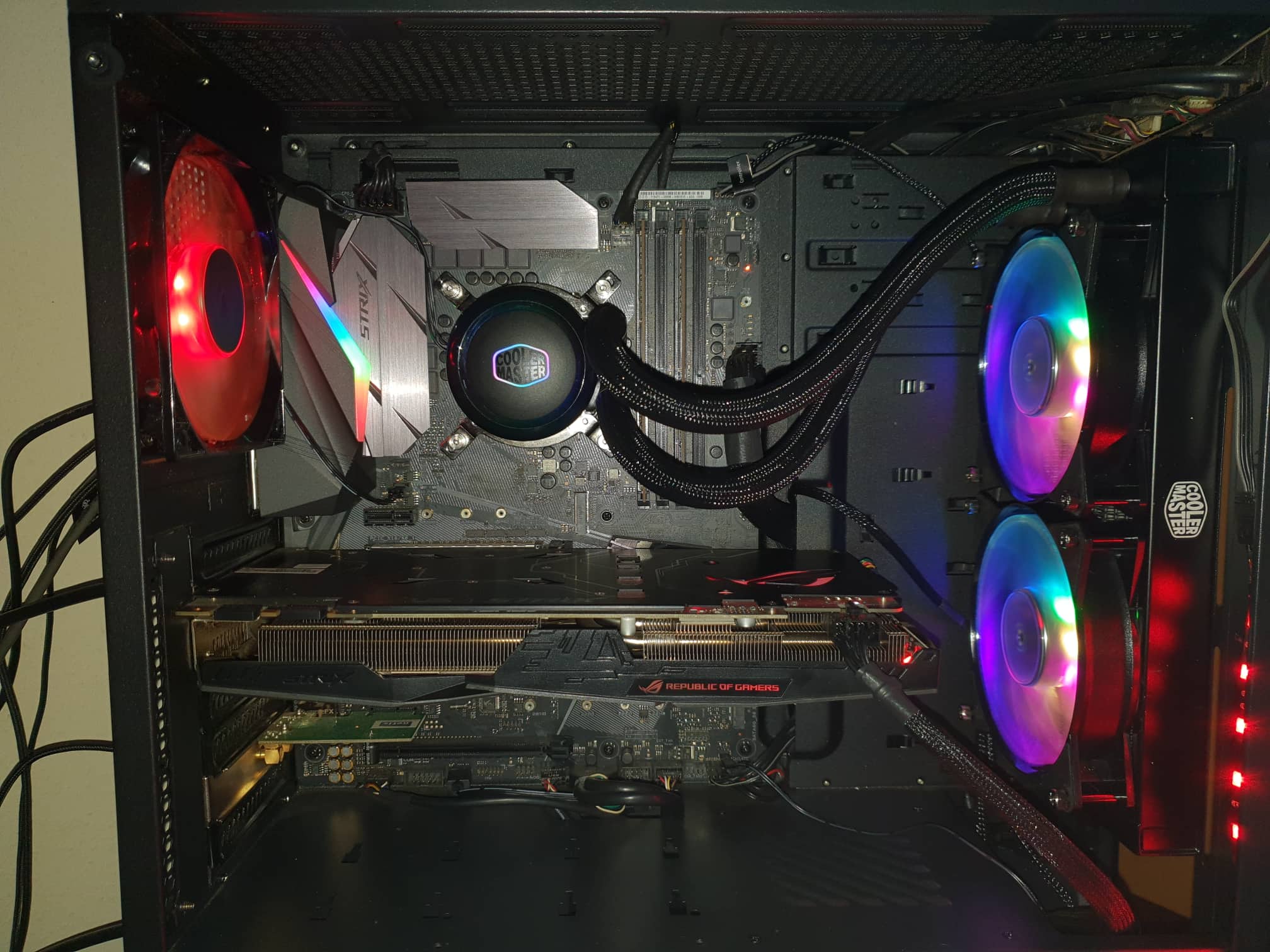

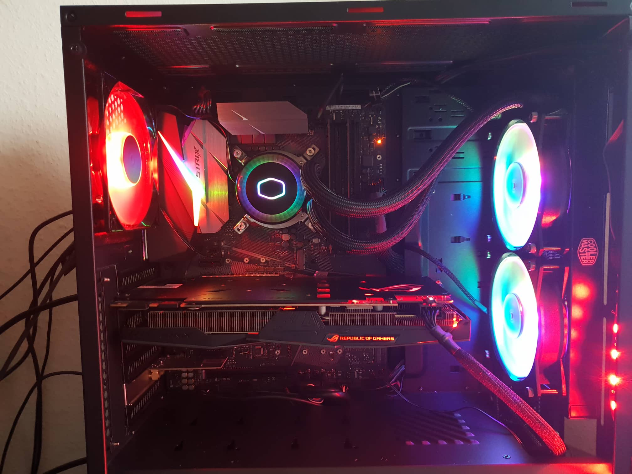

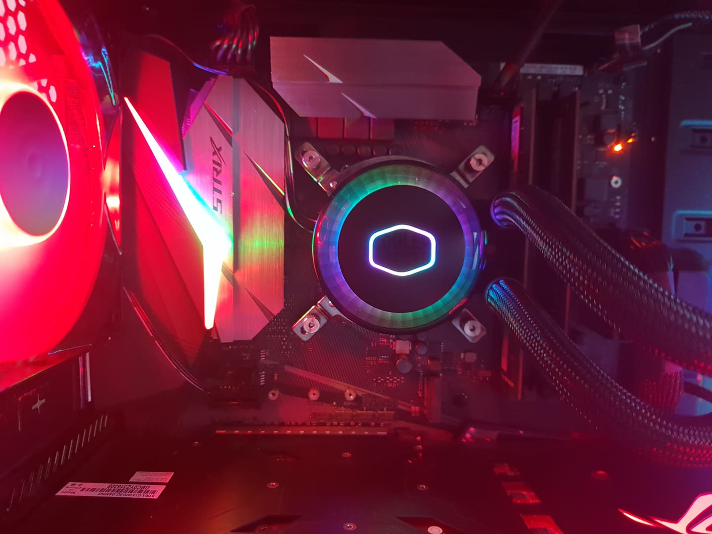

Mach mal ein Bild deines Rechners ohne Seitenteil
- Jan. 2018
- 67
Thommy-Torpedo schrieb:Mach mal ein Bild deines Rechners ohne Seitenteil
Zitterrochen
Commodore
- März 2011
- 4.274
Lass die Lüfter vom Radiator mal Frischluft ansaugen

Die Lüfter auf der AIO sind falsch rum / oder der Case Lüfter am anderen Ende ist falsch rum. Einer von beiden muss umgedreht werden.

Ja Frontlüfter sind falsch herum montiert.

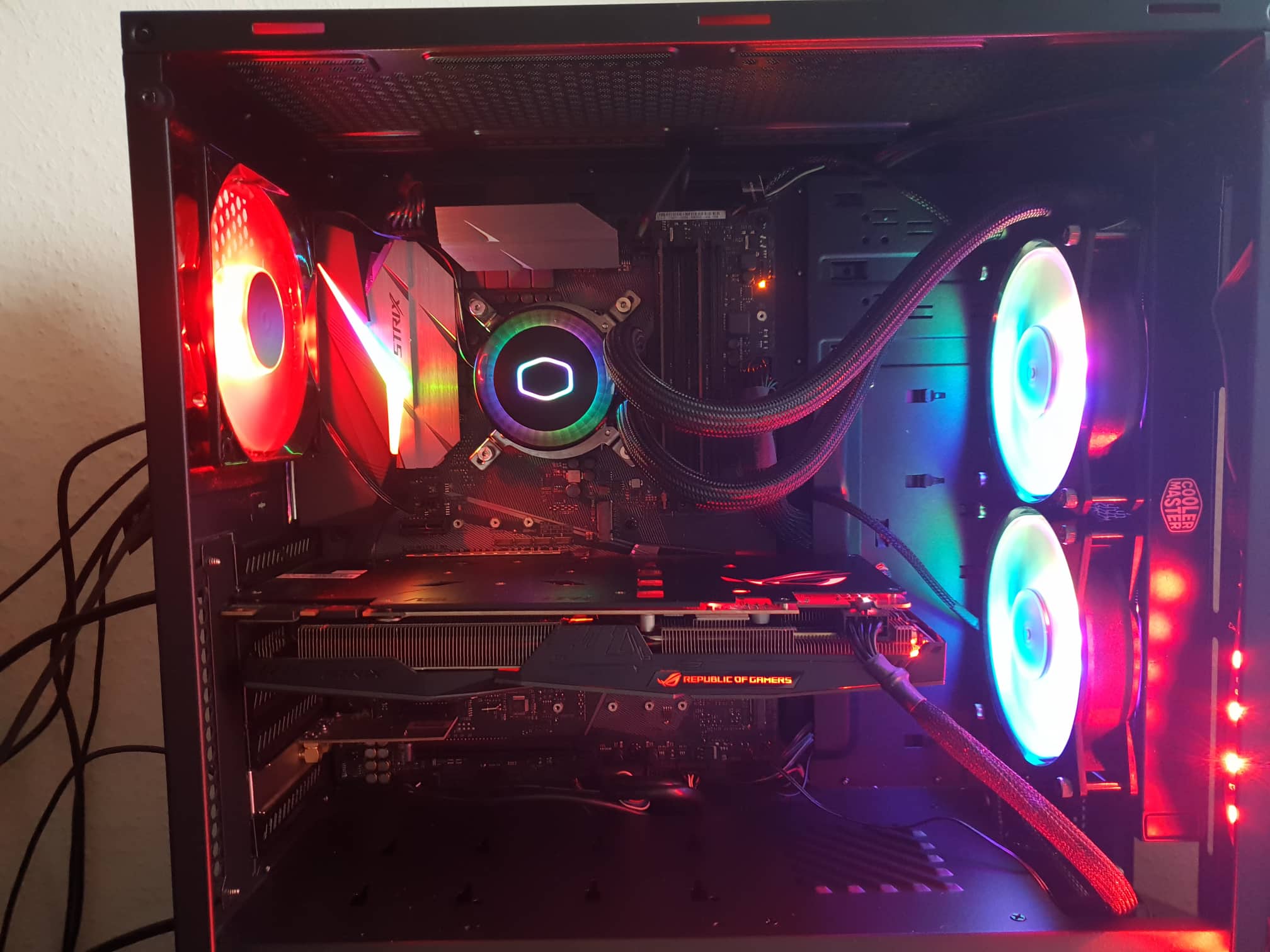

Er hat keinen Lüfter der Frischluft ansaugt.
Da muss ich dich @pray4mercy korrigieren ein AiO Radi hat keine Chance ohne Frischluft.Das ist zwar richtig, dennoch sind die Temps nicht alleine darauf zurück zu führen. Das wird sehr wahrscheinlich an seinem tollem Prozessor liegen.

Neo1179 schrieb:Dein PCH liegt auch bei 51C, viel zu hohe Gehäusetemperatur. Kann es sein daß du deine beiden Frontlüfter falsch herum montiert hast? Also die Radilüfter. Luft sollte vorne rein, und hinten wieder raus.
okdanke für deine mühe , wie genau sind die lüfter falschrum wie müsste ich sie montieren das es richtig ist ,also die front ist die einzige stelle wo der radiator passt das gehäuse ist das tg5 von sharkoonpray4mercy schrieb:Woha jungs - Die Temps sind einwandfrei?!

theoretisch soll die frontseite der lüfter zum radiator zeigen ? oder wie verstehen ich das

drehe die Lüfter von der Wakü und poste dann nochmal deine Temps.

Nein blinki Seite nach vorne zur Gehäusefront, den Radiator dahinter und du solltest über Push/Pull nachdenken, oder mindestens den 3. Lüfter Platz für einen ansaugenden Gehäuselüfter verwenden.

also theoretisch einfach die lüfter einmal auf die andere seite das sie so gesagt gegen die front pusten ?pray4mercy schrieb:drehe die Lüfter von der Wakü und poste dann nochmal deine Temps.
ok , meinst du den gehäuse lüfter an der hinterseite ?Thommy-Torpedo schrieb:Nein blinki Seite nach vorne zur Gehäusefront, den Radiator dahinter und du solltest über Push/Pull nachdenken, oder mindestens den 3. Lüfter Platz für einen ansaugenden Gehäuselüfter verwenden.

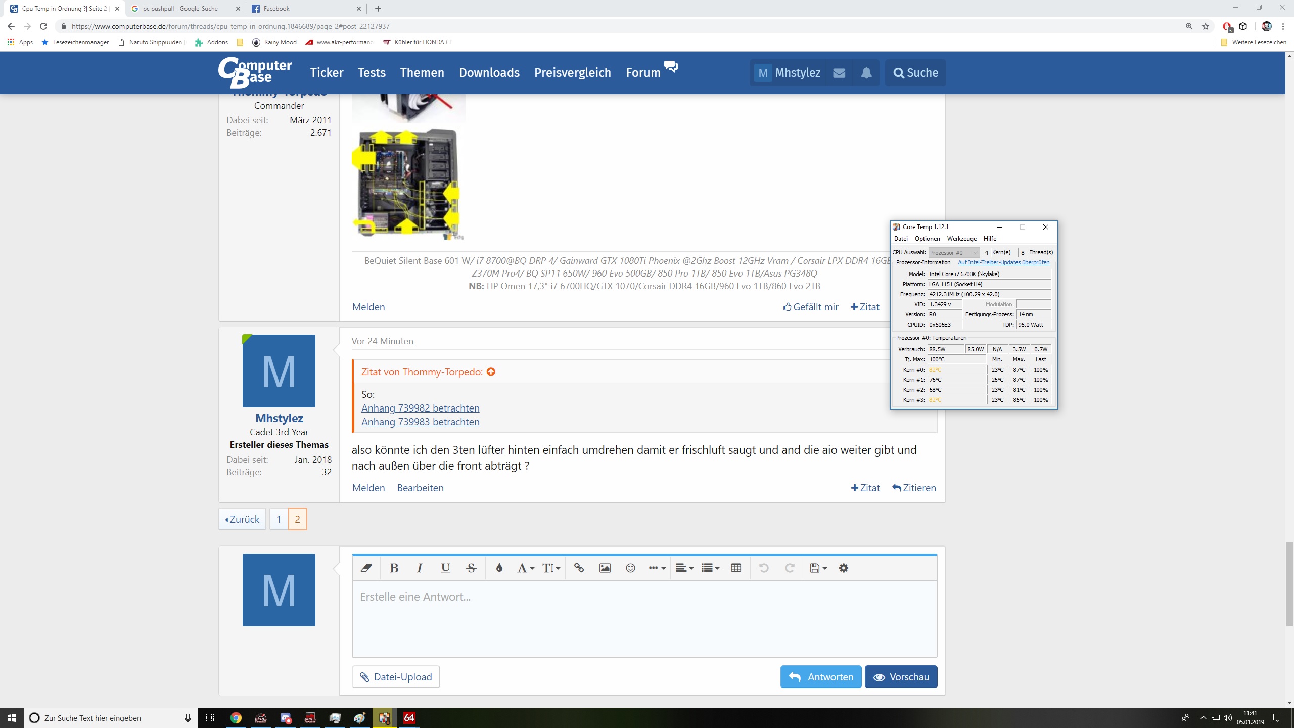

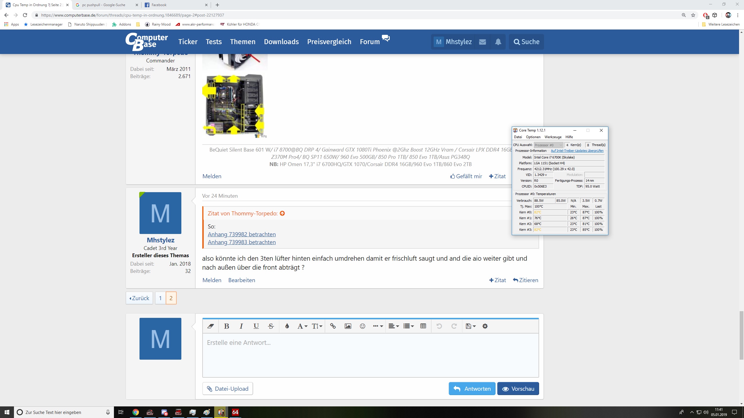

also könnte ich den 3ten lüfter hinten einfach umdrehen damit er frischluft saugt und and die aio weiter gibt und nach außen über die front abträgt ?Thommy-Torpedo schrieb:

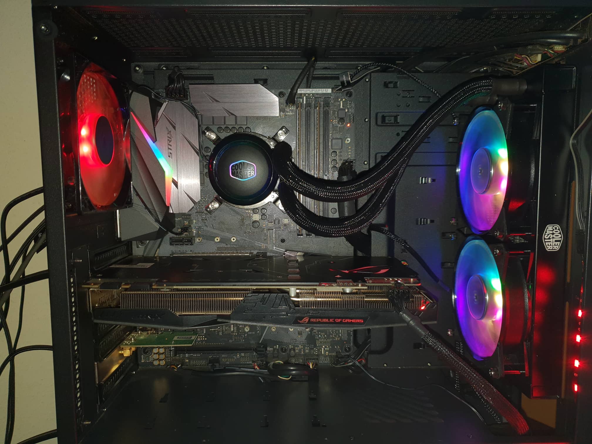

so habe jetzt den lüfter auf der rückseite mal andersrum geschraubt jetzt ist es etwas besser so ist es jetzt
aber gut glaub ich immernoch nicht (temps im stresstest)

Die Temps sind im AIDA Stress Test meiner Meinung nach normal. Schau dir die Temps beim spielen an.
Nutzen kannst du dafür MSI Afterburner & Riva Tuner. How To´s gibts zigfach auch hier im Forum. Einfach mal nach dem Nutzer Hisn suchen.
Wie oben geschrieben habe ich mit meinem 6700k ähnliche Temps. Abhilfe hat da wirklich nur das Köpfen geschafft. Allerdings ging es mir vor allen dingen um die Lautstärke der Lüfter. Sollte dich das nicht stören besteht kein Handlungsbedarf.
Empfehlenswert ist aber die Ausrichtung der Lüfter wie @Thommy-Torpedo es skizziert hat.

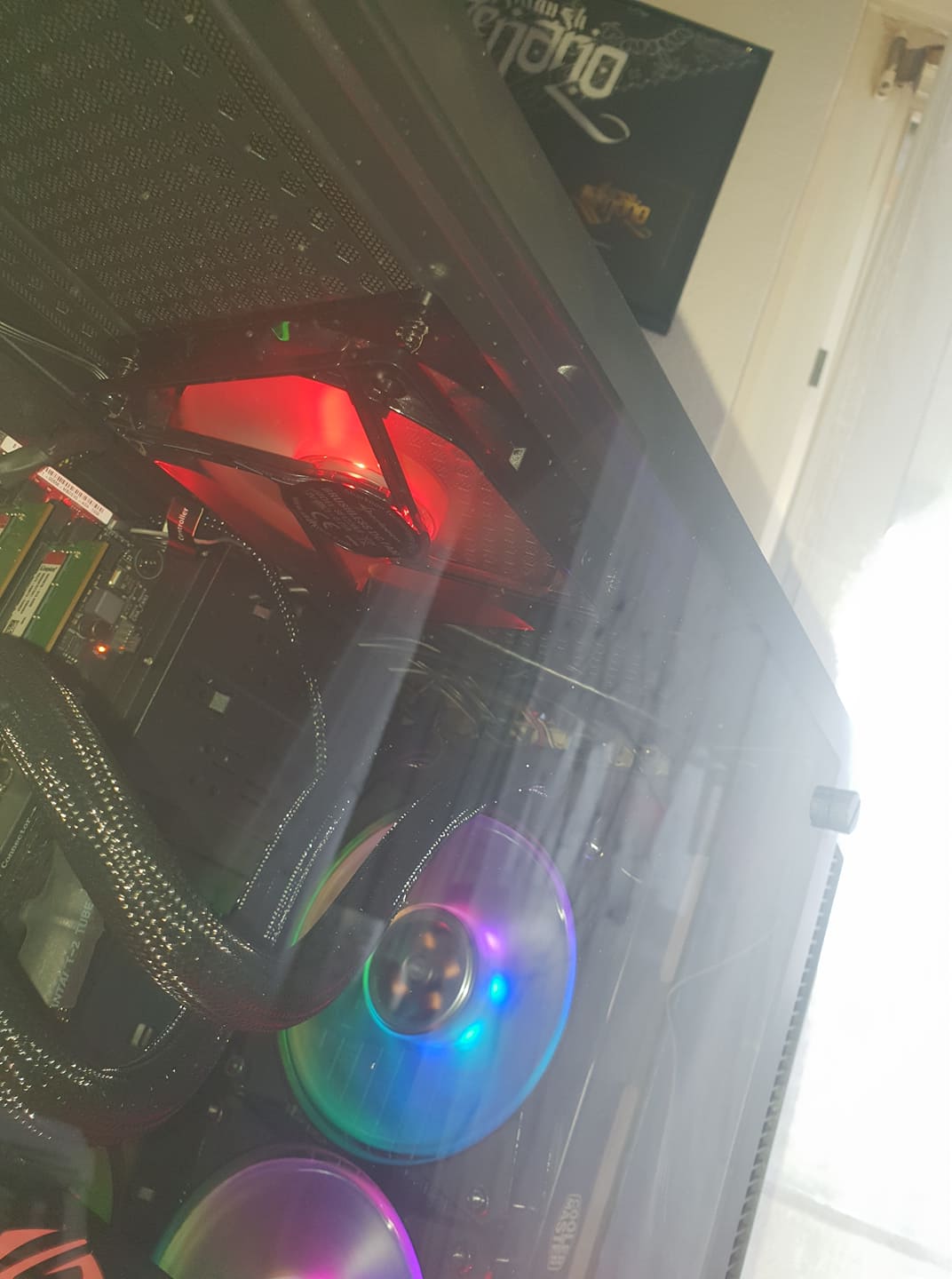

ok danke werde ich versuchen habe jetzt den hinteren lüfter verändert und noch ein zusätzlichen oben angeschraubt der frischluft zieht wenn das sinn machtpray4mercy schrieb:Die Temps sind im AIDA Stress Test meiner Meinung nach normal. Schau dir die Temps beim spielen an.

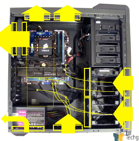

Oben Frischluft rein etc. ist unfug, das gibt nur verwirbelungen, du drehst dir im gehäuse einen warmen strudel mit Luft..
schau dir das Bild an, und richte dich danach...
https://www.hardwaremax.net/images/phocagallery/Der_perfekte_Airflow/1__-.JPG
