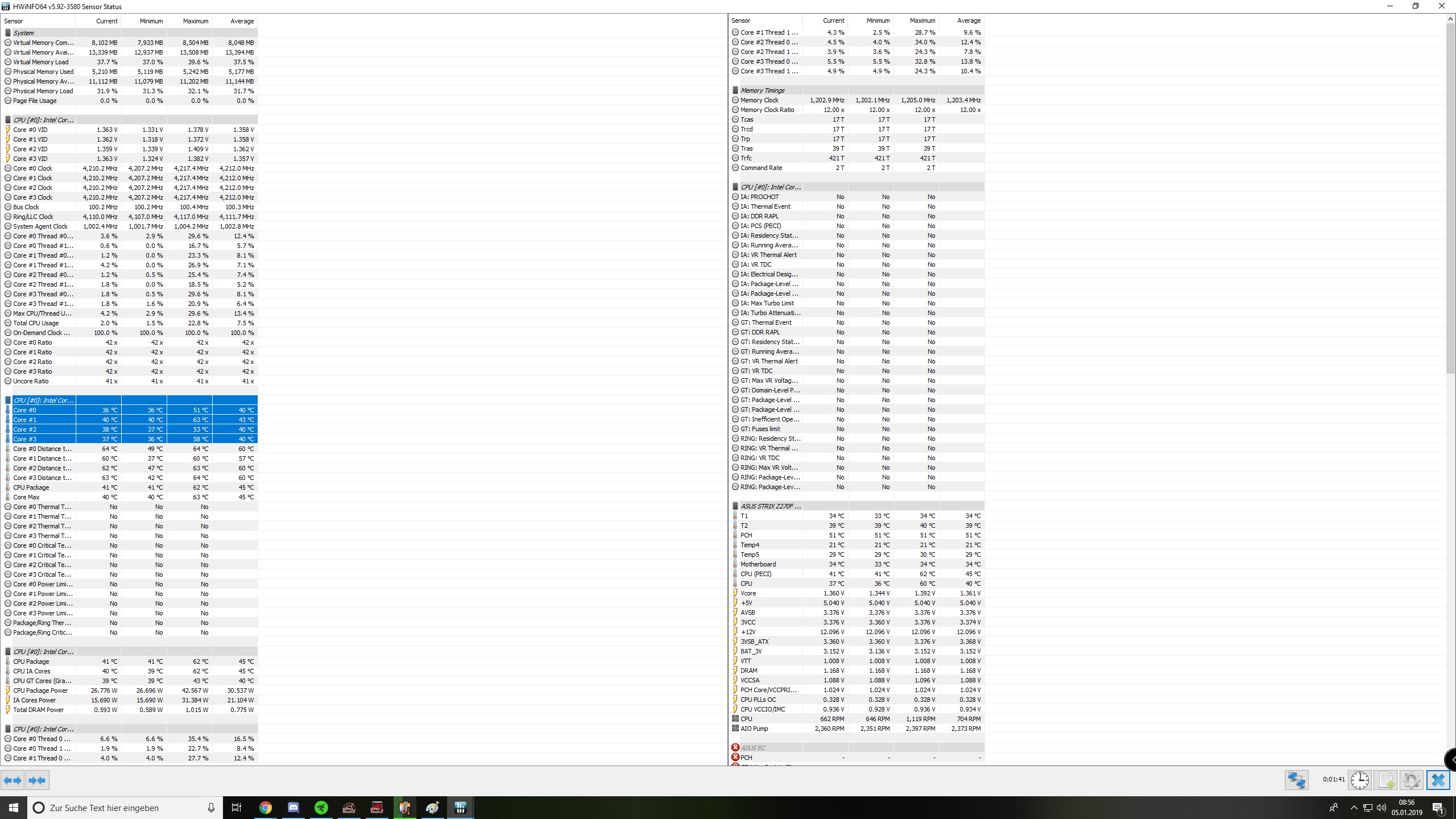

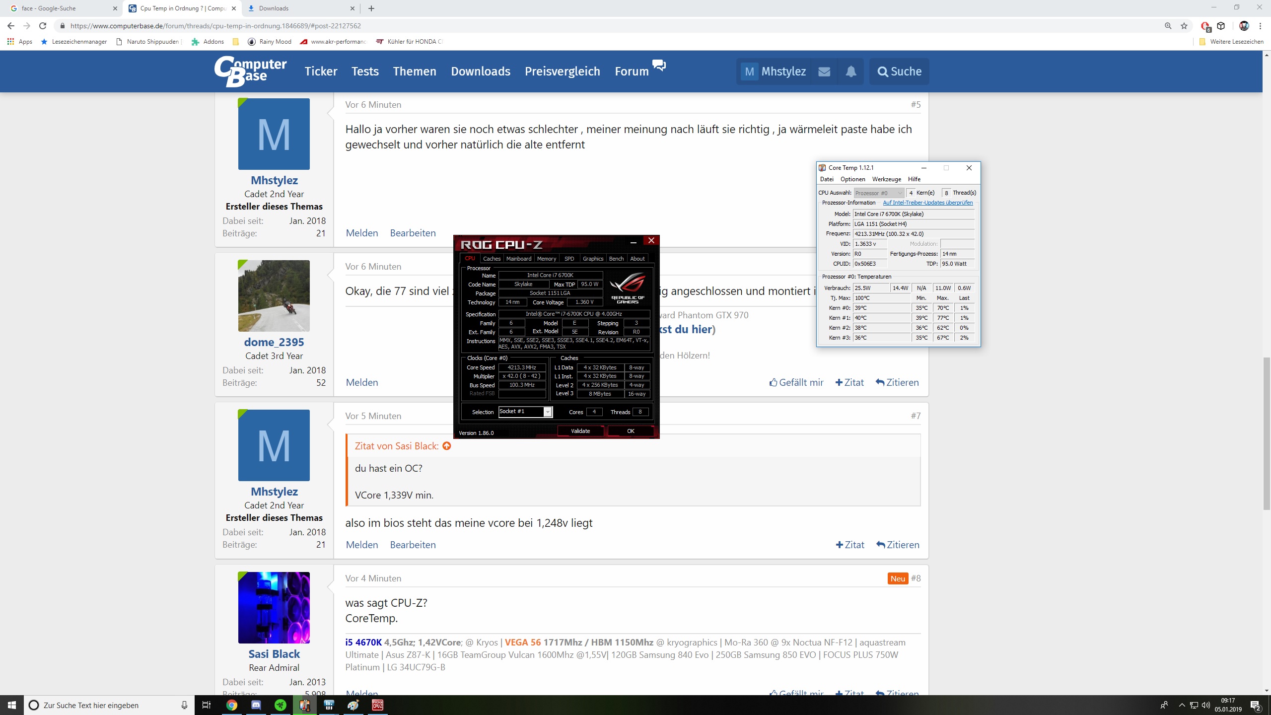

Hallo habe mir gestern die mastercooler ML240R geholt und eingebaut weil ich noch den boxed kühler besessen habe , was sagt ihr zu den temps für mich sehen die nicht so gut aus oder ist das normal ohne last im idle zwischen 38Min und 60 Max ?
die lüfter heulen auch immer mal auf für kurze zeit
Mein System :
CPU : Intel i7 6700k
RAM : 16gb
Gpu : Asus Strix Gtx 1070
Netzteil : beQuiet power 10 500 watt
Jetzt bin ich schon bei max 77 angekommen ohne auslastung

ohne CPU Last 40-63°C, mit einer AiO find ich VIEL zu hoch.
auch für eine CPU mit schlechter WLP, was hattes vorher für temperaturen?
läuft die AiO richtig? Pumpe / Lüfter?
richtig montiert mit WLP bzw. war welche auf dem Kühler?
Die 60 Grad sind m.M.n. kurze Peaks, wie sieht die Temperatur denn unter Last aus?
du hast ein OC?
VCore max. 1,4V

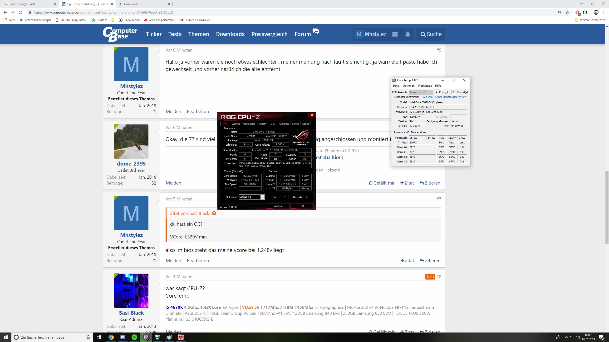

Hallo ja vorher waren sie noch etwas schlechter , meiner meinung nach läuft sie richtig , ja wärmeleit paste habe ich gewechselt und vorher natürlich die alte entfernt
Okay, die 77 sind viel zu viel, kontrolliere nochmal, ob alles richtig angeschlossen und montiert ist!
was sagt CPU-Z?
CoreTemp.

also die pump ist an den aio pump steckplatz angeschlossen und die lüfter am cpu fan

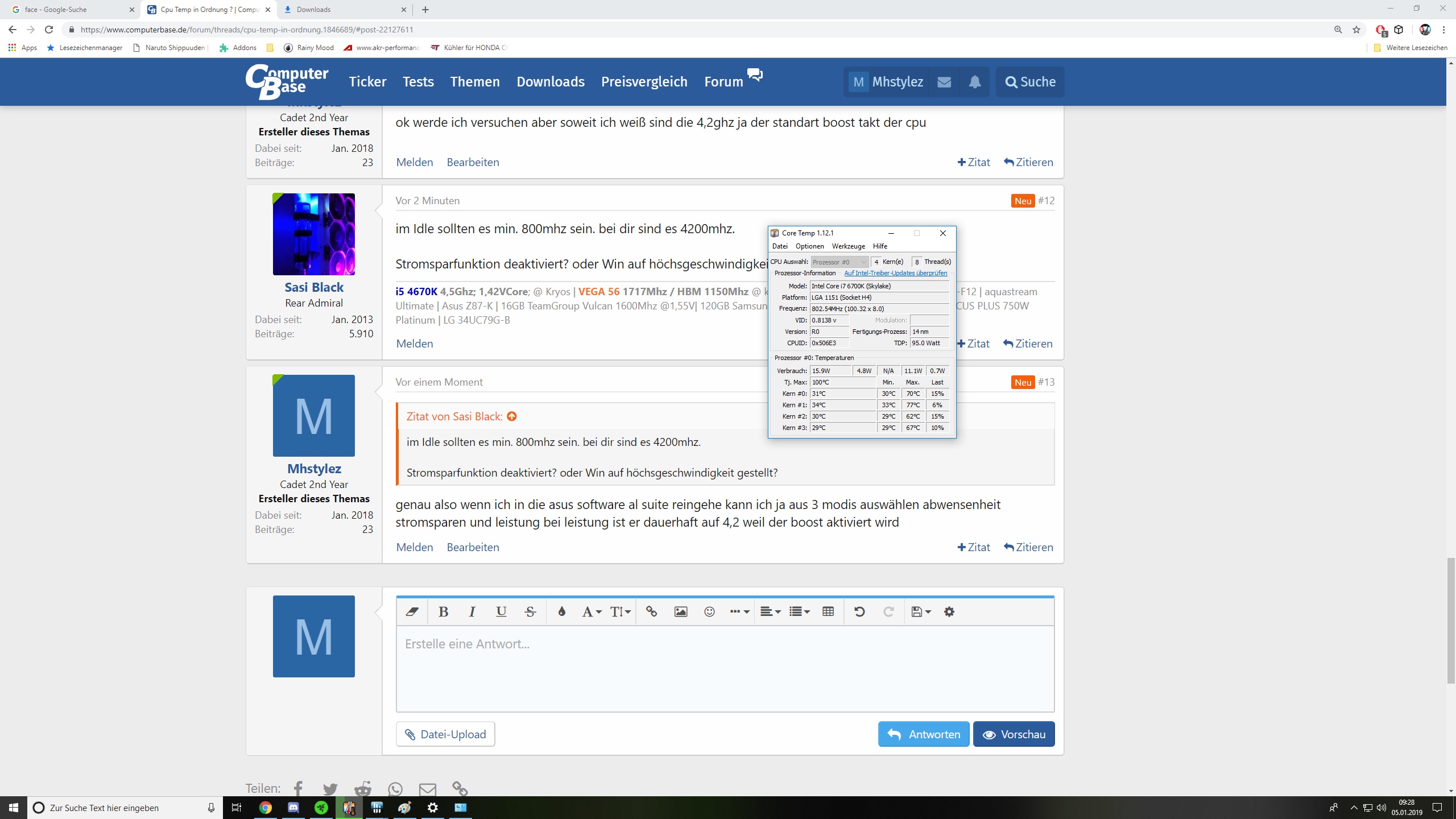

deine CPU taktet auch nicht runter scheint bei 4,2Gh zu hängen.
erstmal Grundlage schaffen, OC raus bzw. Default setzen.

ok werde ich versuchen aber soweit ich weiß sind die 4,2ghz ja der standart boost takt der cpu
im Idle sollten es min. 800mhz sein. bei dir sind es 4200mhz.
Stromsparfunktion deaktiviert? oder Win auf höchsgeschwindigkeit gestellt?

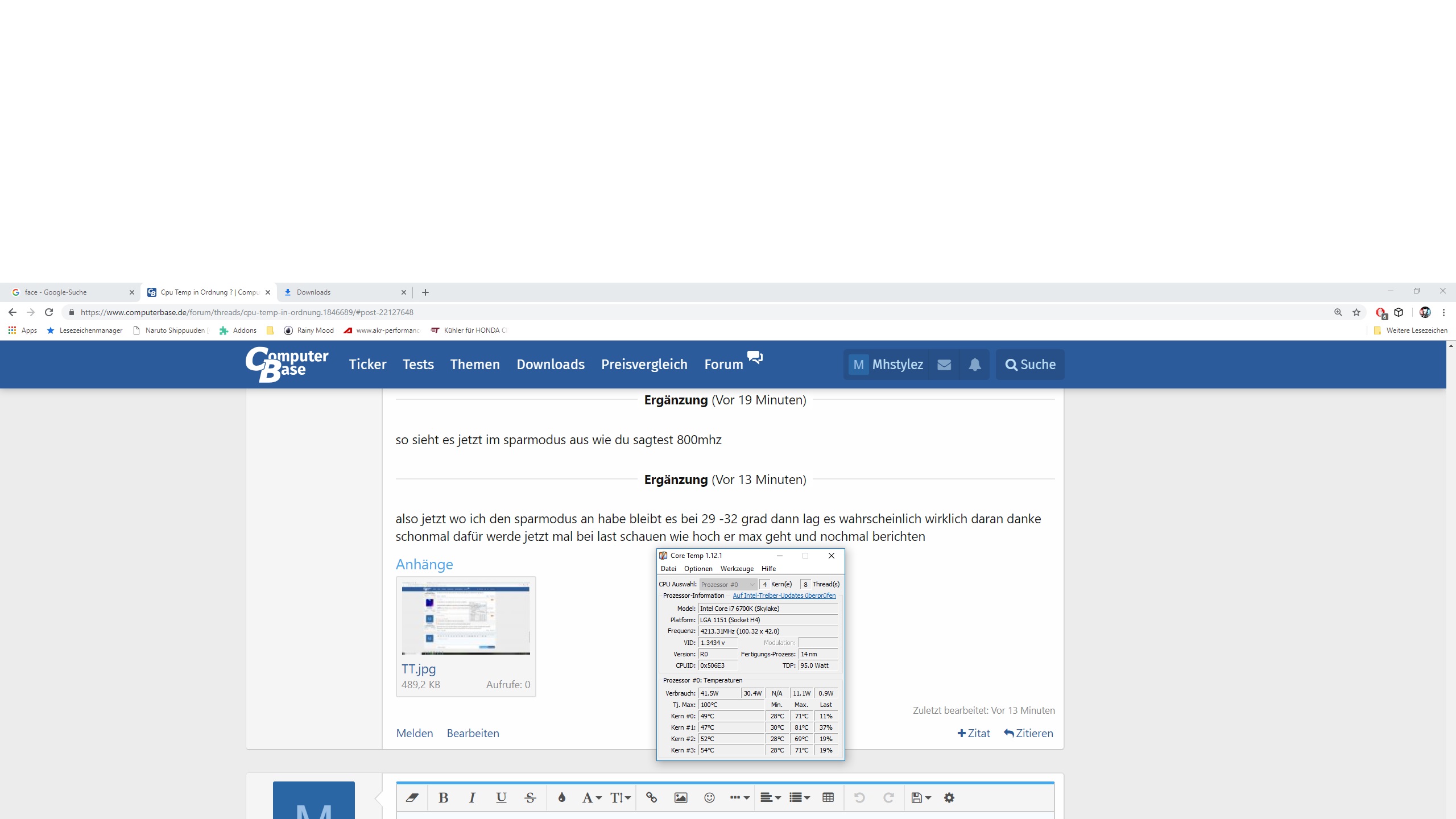

genau also wenn ich in die asus software al suite reingehe kann ich ja aus 3 modis auswählen abwensenheit stromsparen und leistung bei leistung ist er dauerhaft auf 4,2 weil der boost aktiviert wird

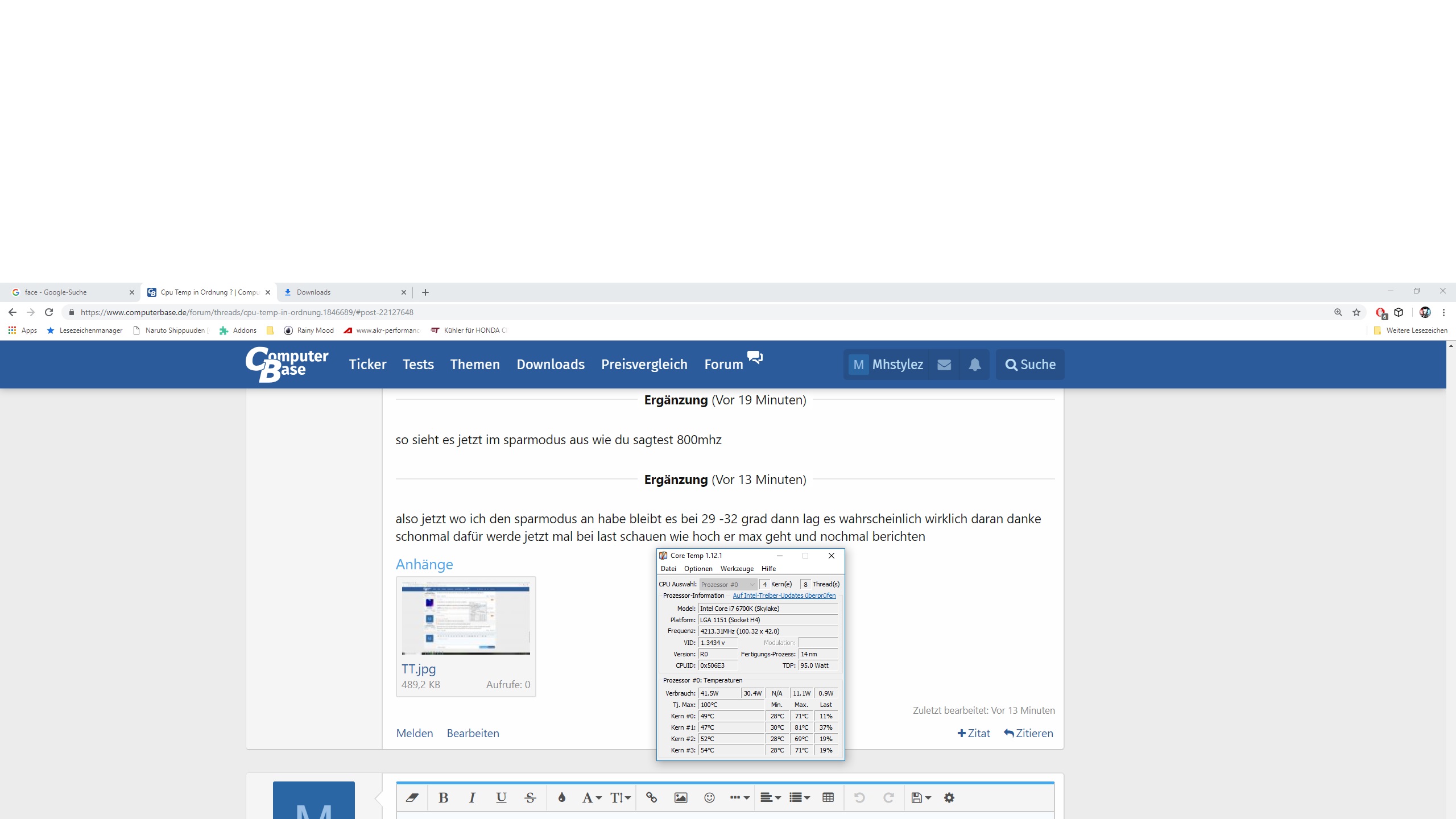

so sieht es jetzt im sparmodus aus wie du sagtest 800mhz
also jetzt wo ich den sparmodus an habe bleibt es bei 29 -32 grad dann lag es wahrscheinlich wirklich daran danke schonmal dafür werde jetzt mal bei last schauen wie hoch er max geht und nochmal berichten

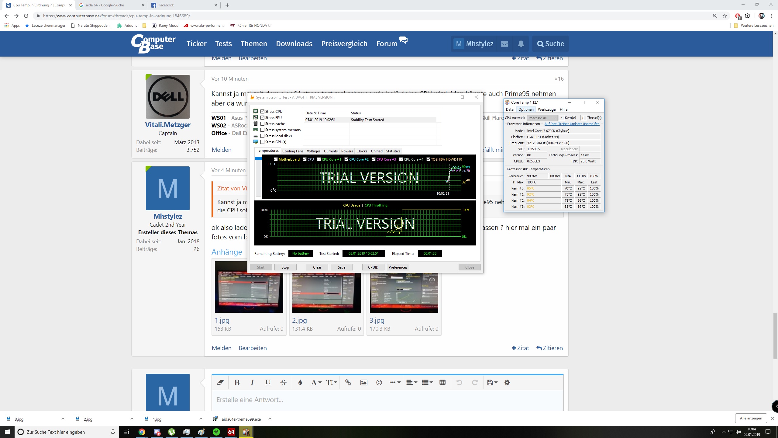

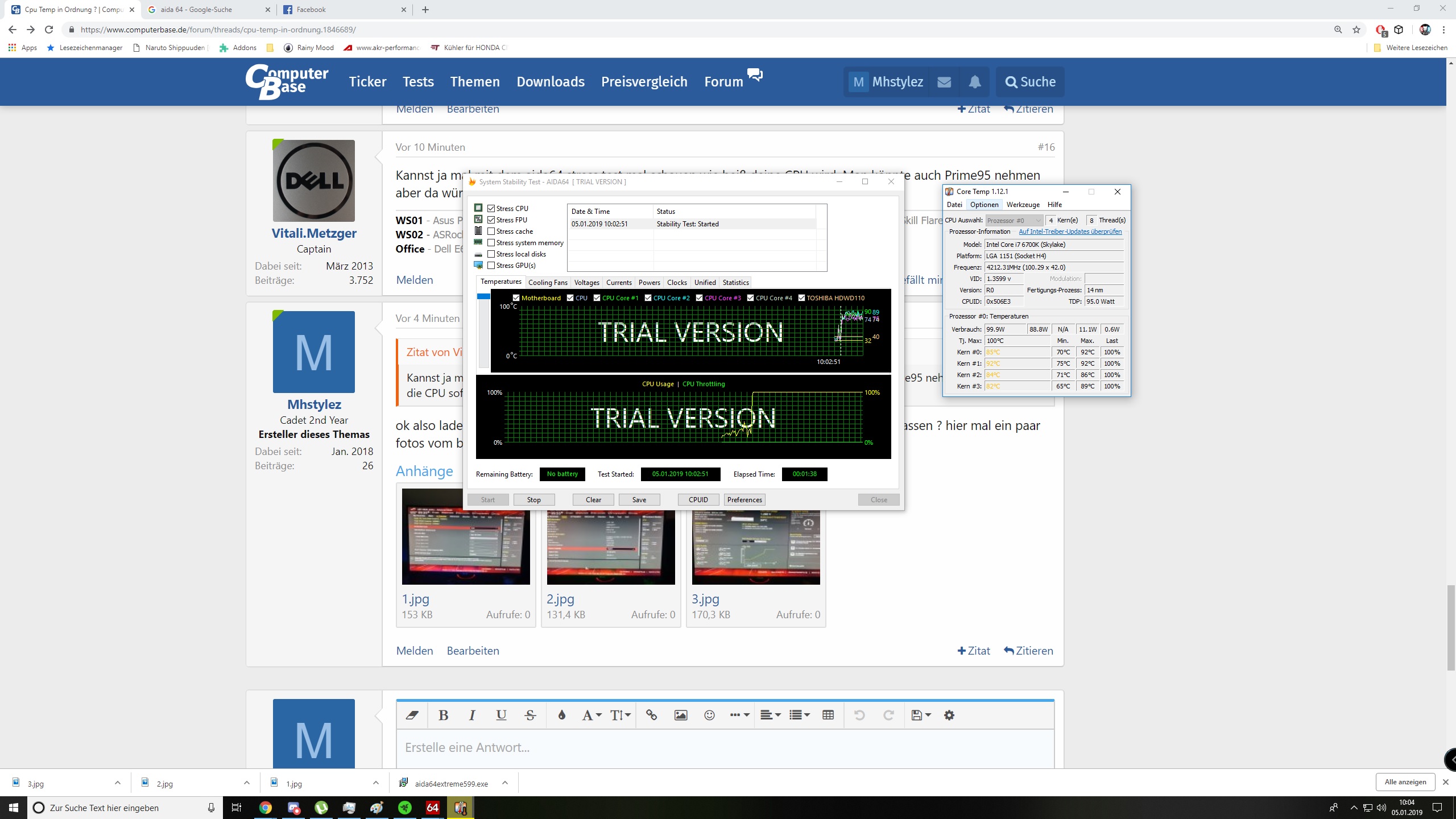

Kannst ja mal mit dem aida64 stress test mal schauen wie heiß deine CPU wird. Man könnte auch Prime95 nehmen aber da würde die CPU sofort runtertakten oder Rechner geht sofort aus :D
Vitali.Metzger schrieb:
Zitat entfernt - Bitte Regeln beachten!​

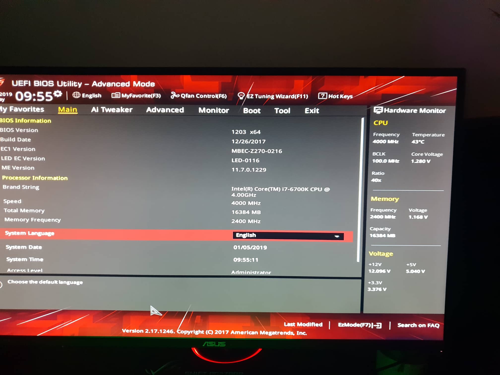

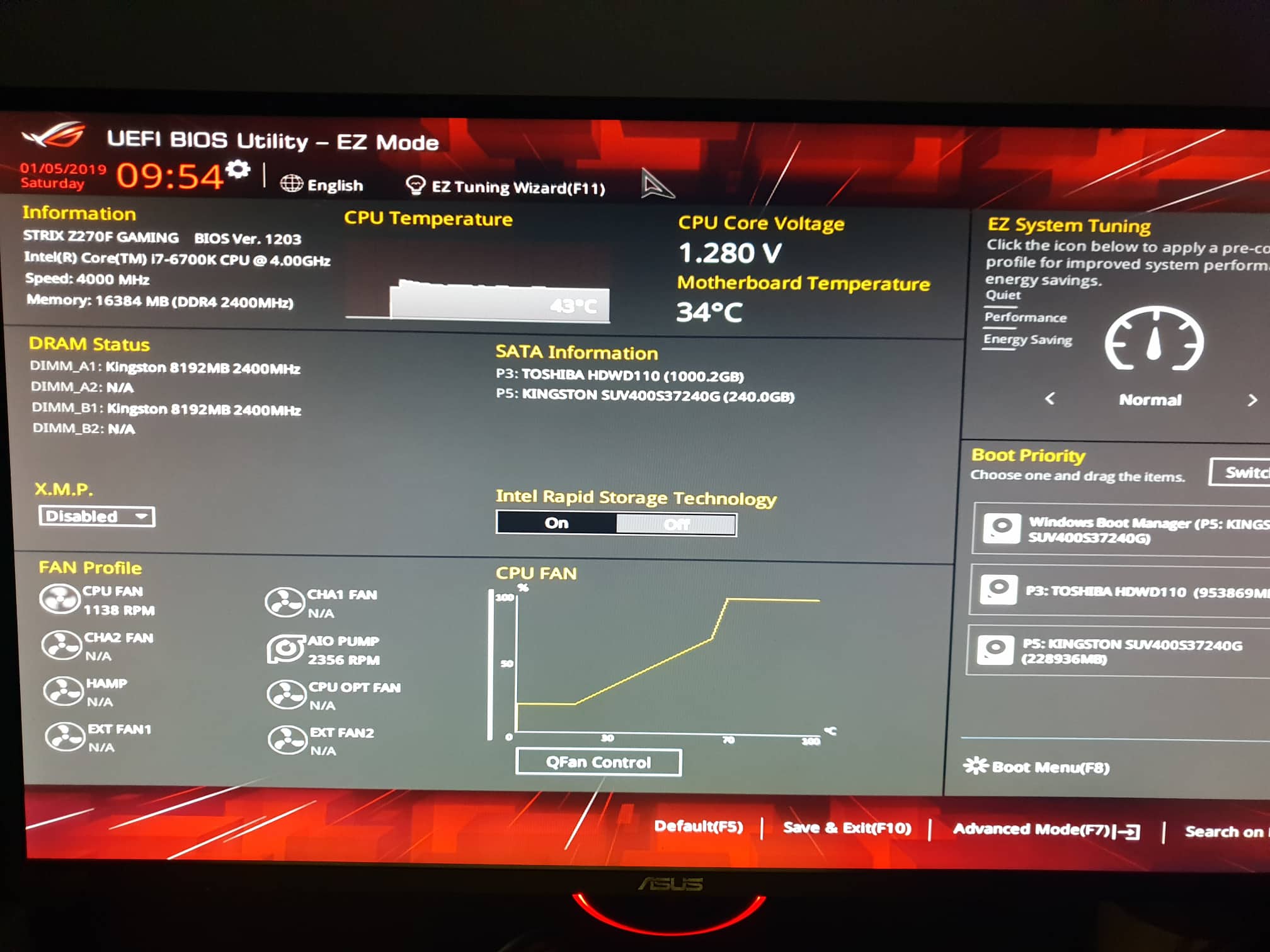

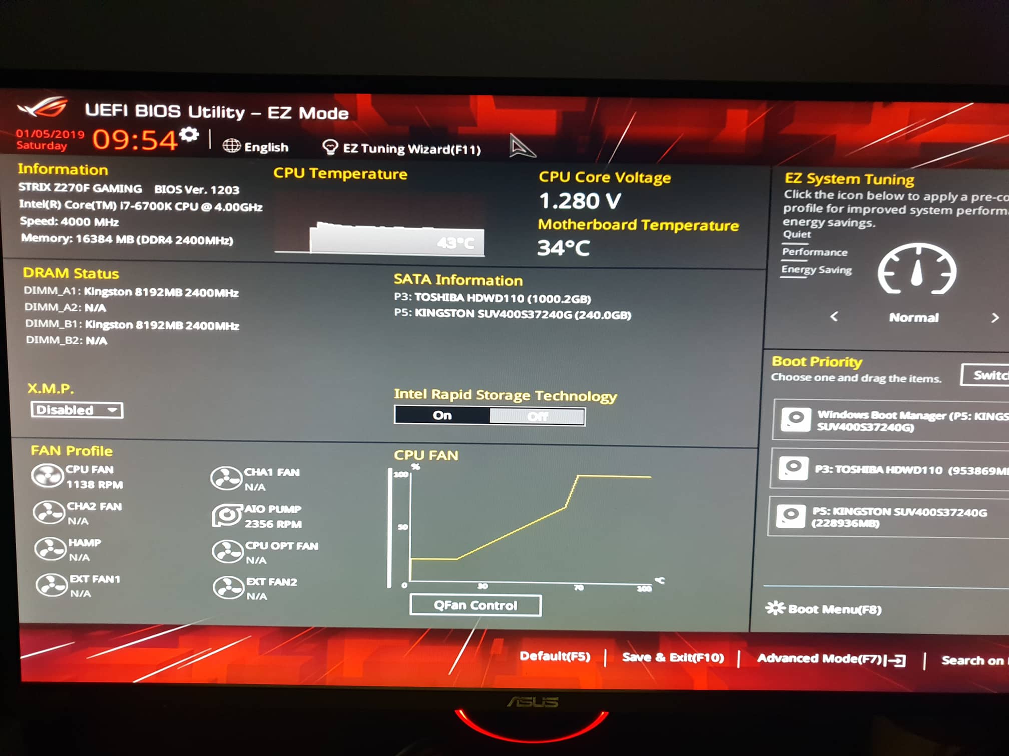

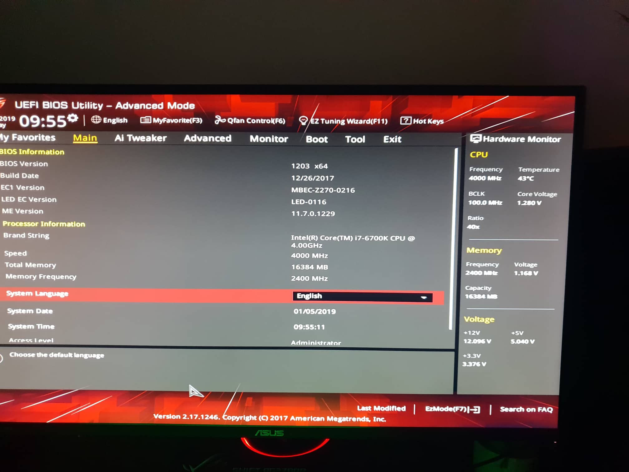

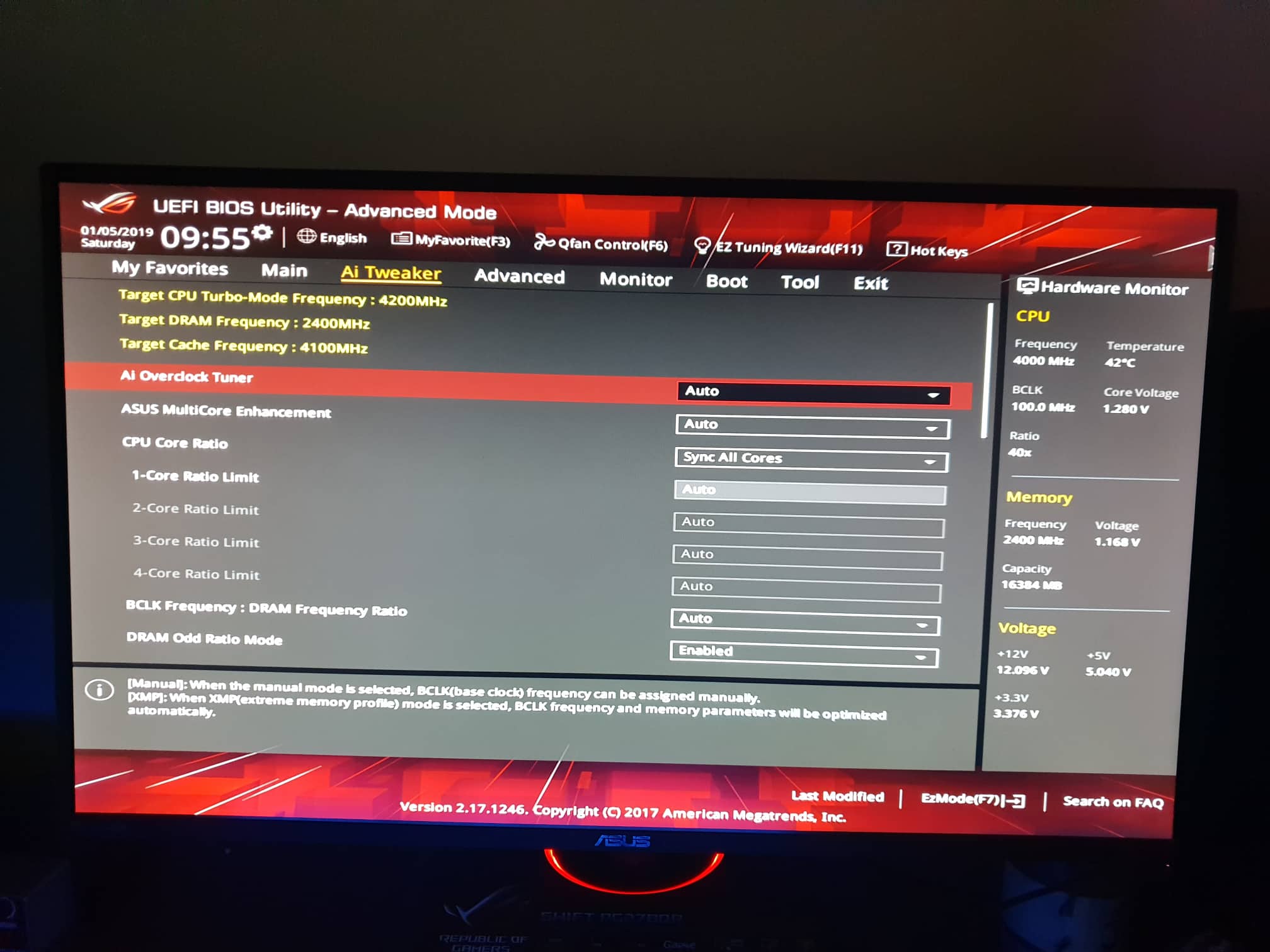

ok also lade grad das aida tool runter versuche es dann mal wie lange muss ich es laufen lassen ? hier mal ein paar fotos vom bios ist alles auf default

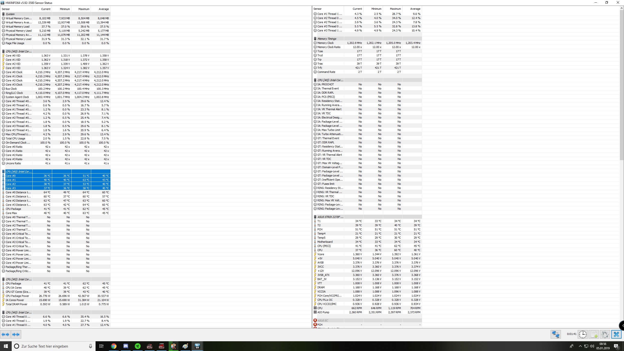

so sieht es beim test aus

Das wirst du schon merken, aber normal sollte es mindestens eine Stunde laufen.
Ok es wurde halt nach den ersten 5 minuten direkt 92 grad heiß ist das normal ?
Nein zu heiss
