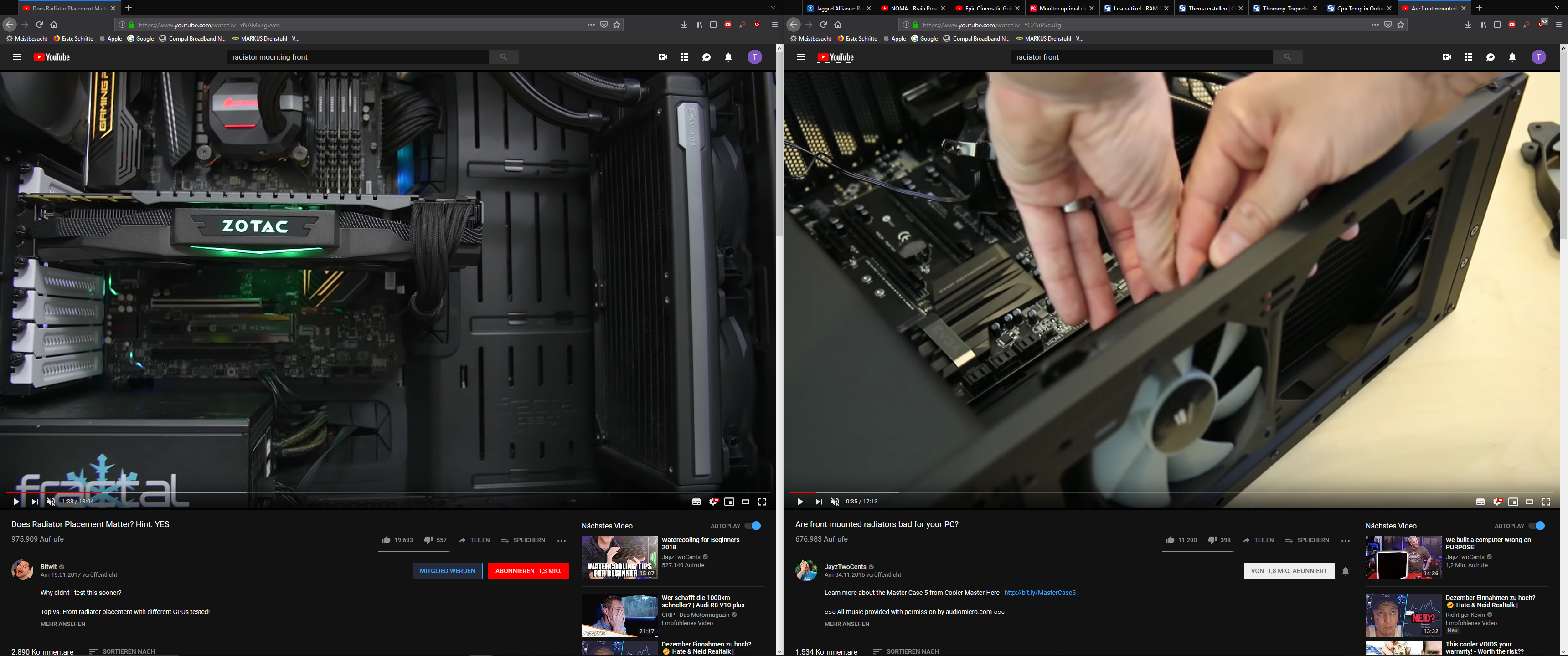

Vorne und unten rein, hinten und oben raus. Ganz einfach und noch das schlüssigste Konzept.
@Mhstylez
Mach jetzt einfach mal das was die anderen und ich sagen:
Den hinteren Lüfter wieder wie zu Beginn montieren.
Den vom Deckel in die Front(ansaugend so wie die auf dem Radiator sollten),
dann den Radi samt Lüftern wie gezeigt montieren.
Wenn du jetzt noch 2 weitere Lüfter in selber Ausrichtung auf den Radiator montierst (hinten und vorne insgesamt also 4 >Push/Pull) sind ca -15°C drin.

Thommy-Torpedo schrieb:
@Mhstylez
ok danke , jetzt habe ich es verstanden war anfangs verwirrt wegen lüfter ausrichtung habe die ansaugende seite mit der blasenden seite verwechselt , brauche ich noch spezielle Schrauben um 4 lüfter am radiator zu verbauen ?
