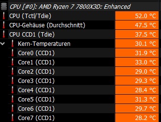

Hi zusammen,
ich habe gestern den Ryzen 7800X3D bei mir eingebaut und soweit alles abgestimmt, dass die CPU unter Last in Prime95 oder Cinebench eigtl. nie mehr als 75 °C erreicht.
Verbaut ist ein Noctua NH-D15 Chromax, der ja eigtl. seine Sache ganz gut macht, aber was unglaublich nervig ist, dass man sowohl die CPU-Lüfter als auch sämtliche Gehäuse-Lüfter auch nur bei der geringsten Last hört, wenn ich z.b. den Browser öffne.
Daraufhin habe ich die Lüfterkurve auf "silent" angepasst, aber man hört den PC immer noch rauschen.
Bei einem Check in HWinfo zeigt es auch durchgehend um die 50 °C für die Tctl-Temp an, wobei die CPU-Temps nur um die 30 °C sind.
So ein riesen Unterschied ist doch schon etwas merkwürdig oder nicht?
Der Airflow ist eigtl gut.
Ich habe ein Fractal R5 Gehäuse mit 4 Gehäuselüftern @arctic P12.
2 vorne die Luft reinziehen, einen unten der Luft auf die GPU bläst und 1 Hinten, der die Luft rauszieht.
Auch wenn ich meine Hand ins Gehäuse halte, ist das niemals irgendwo 50 °C :D
Die Lüfter richten sich nach der Tctl-Temp, darum kein Wunder dass die die ganze Zeit laufen.
Ich verstehe aber grundsätzlich die Logik nicht ganz, wie kann es 50°C anzeigen, wenn selbst die CPU unter 30°C hat, wo soll die Hitze herkommen oder wird da einfach was falsch ausgelesen.
Mainboard ist Gigabyte B650e Aorus Master
Hat jemand eine Ahnung?

die angezeigten 50°C sind direkt am DIE, diese kannst du so von Hand im Gehäuse überhaupt nicht messen, spüren, feststellen . . . etc pp

Ok, aber darunter steht nochmal Gehäuse (Durchschnitt) 47°C?
das ist irgendein Sensor vom Mainboard, irgendwo in einem Chip

Normalerweise galt bei AMD mal folgendes:
Tcase (T Gehäuse) ist ein Sensor nahe des internen Heatspreaders, Tdie ist ein Sensor im CPU Die selbst.
Tctl /Tdie ist letztlich ein berechneter Wert mit spezifischen Korrekturfaktoren, welchen AMD nach außen exponiert und ein möglichst homogenes Bild der Prozessorserien zu haben.
Kann sich aber natürlich mittlerweile geändert haben.
