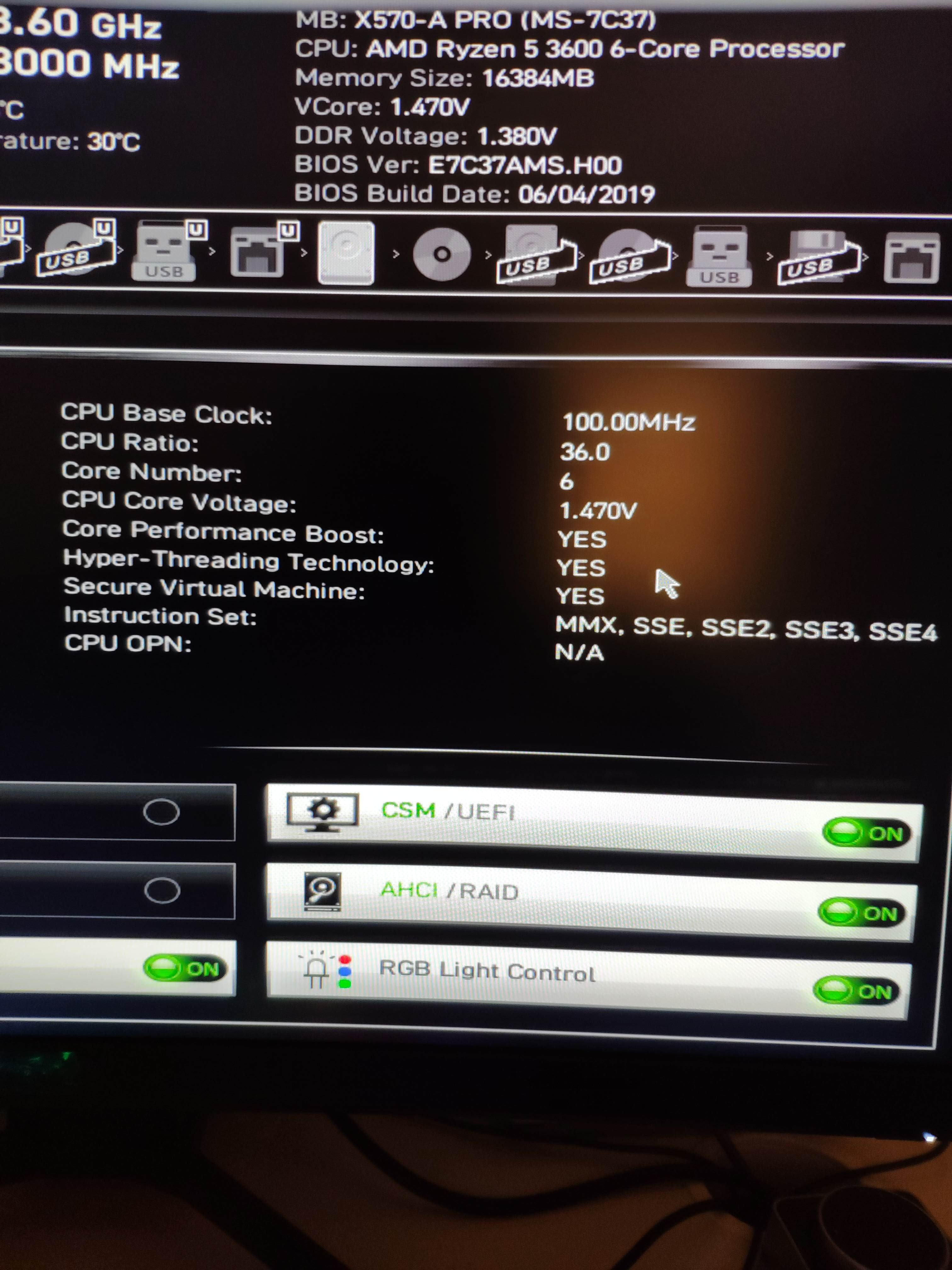

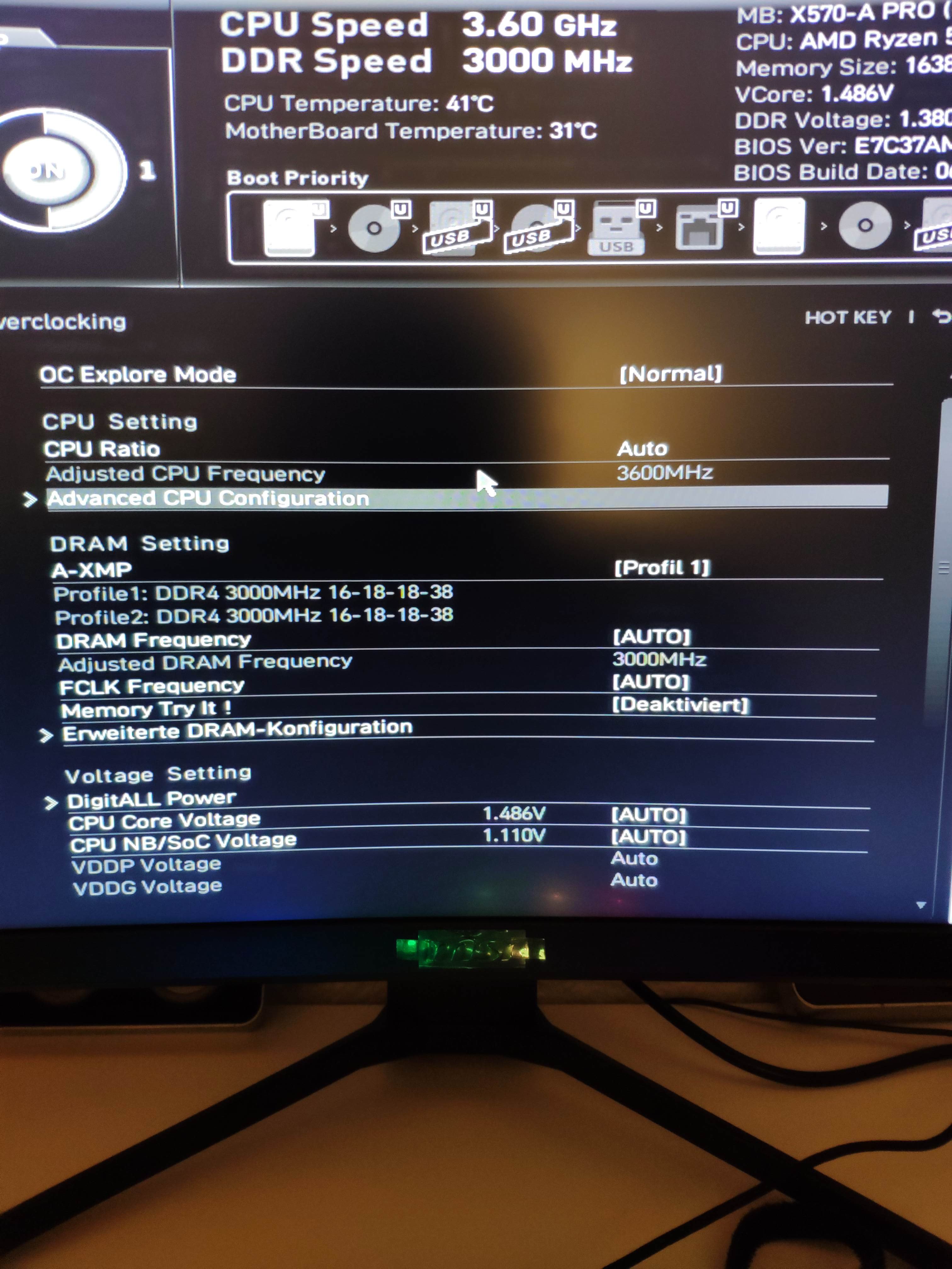

Nichts desdo trotz ist deine CPU Spannung wirklich sehr hoch. Da schadet es nicht diese ebenfalls zu senken.
Sagt einer der einen Intel nutzt und offenbar keine Ahnung von AMD ZEN2 hat....
Die im BIOS angezeigte Vcore von 1,47V im IDLE ist nicht zu hoch.

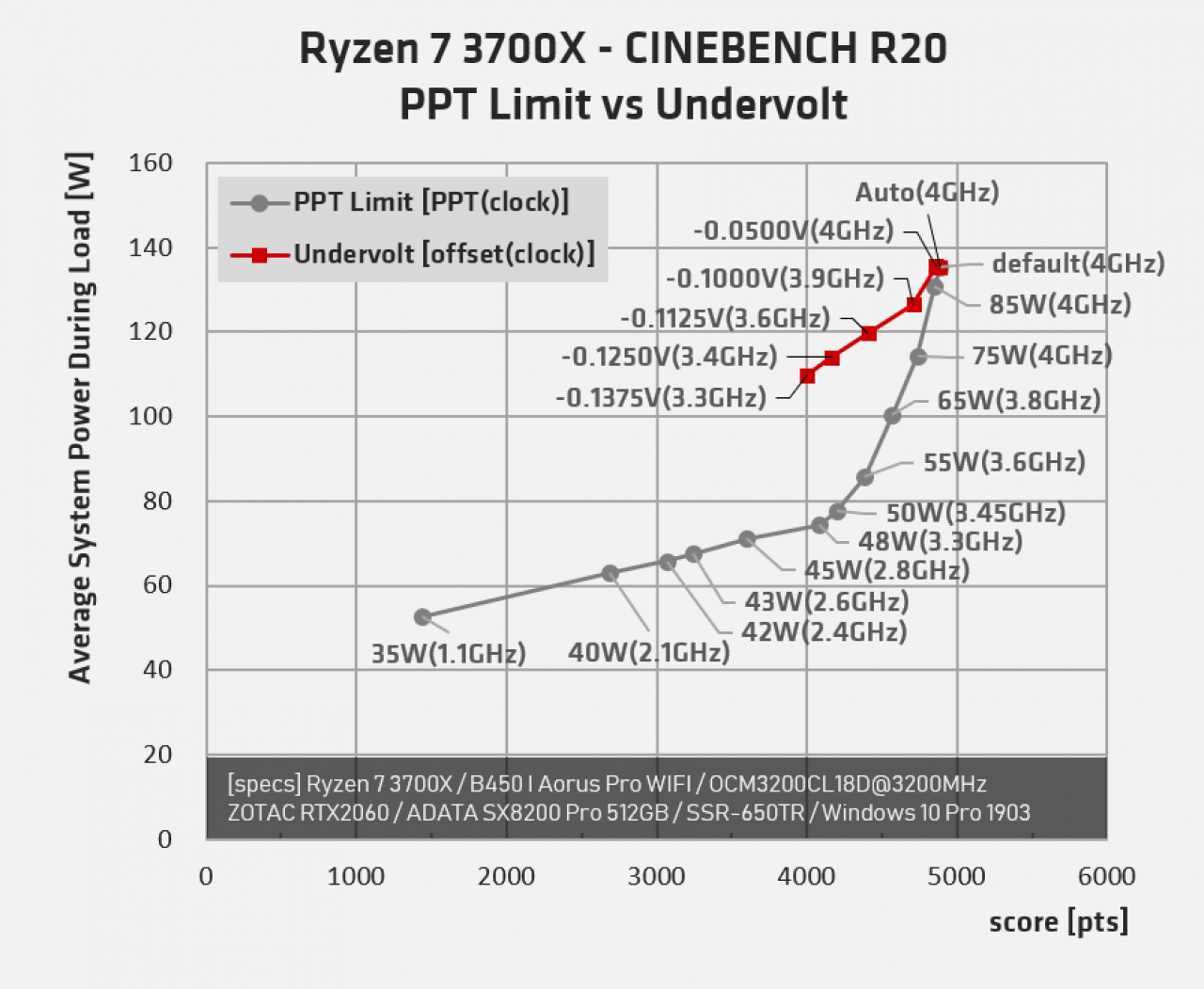

Bei wenig Last bekommt die ZEN2 mehr VCore, weil dann weniger Stromstärke anliegt. Wenn nur ein Kern boostet und 1.45v kriegt, während alle anderen chillen, ist das in Ordnung. Wenn alle Kerne belastet werden, sinkt die VCore auf irgendwas um 1.2-1.3v.
Und um Gottes willen lieber @TischBlase, senke bloß nicht die VCore, da ZEN2 dadurch viel Leistung verlieren kann. Wenn man ZEN2 kühler bekommen möchte, dann sollte man am besten mit PPT-Limit arbeiten.
https://www.pcgameshardware.de/Mati...ge-Power-Tracking-statt-Undervolting-1295054/
