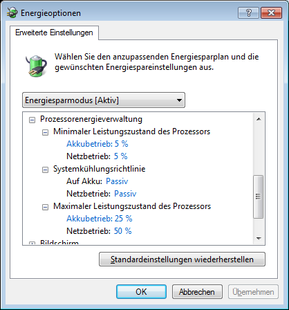

dann versuch mal eine Anpassung der Prozessorenergieverwaltung in dem du die Leistung herab setzt und die Kühlung auf passiv stellst - soll ja nur für Idle sein...
Im BIOS oder wo finde ich das?

ne unter Windows in den Energieoptionen (Taskleiste - Akkusymbol...)

bei mir bringt es sehr wohl was. hab zwar kein HP sondern ein Samsung NB und bei mir ist der Lüfter aus, wenn ich nur ein wenig Office oder I-Net oder vergleichbares betreibe.
Stocki hast recht :D
Und lustigerweise geht der Lüfter, wenn ich auf passiv stelle, trotz 47°C nicht aus. Auf aktiv schon.
Deiner hat, denke ich mal, auch einen Intel drin und ist nicht so eine Krücke, wie meiner :D
so schaun meine Einstellungen aus:
