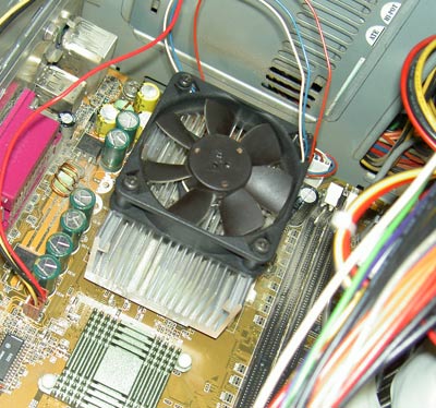

nenn ma die bezeichnung des kühlers(nicht lüfter) oder mach nen pic von ihm

ein pic vom kühler samt lüfter hab ich angehängt. hoffe man erkennt was :)

das ist das problem an alten towern, die haben keinen platrz für den lüfter unterm netzteil, oben bringts nicht soo viel
das einzige was du machen kannst ist nen größeren kühler montieren
aber ehrlich gesagt würd ich da überhaupt nichst machen, solange alles stabil läuft
hab selber nen xp1800+ 3jahre lang zwischen 60 und 70°C betrieben und er läuft immer noch
Ich kann das nur bestätigen, der Rechner meines Vaters ist auch ein etwas betagteres Modell und der Sensor der CPU zeigt im Bios teilweise über 70° an. Ist wohl tatsächlich ein Problem älterer CPUs in Kombination mit den schlecht belüfteten Gehäusetypen und den kleineren Kühlern. Du kannst ja nochmal sicherheitshalber überprüfen, ob die Gehäuselüfter richtig herum eingebaut sind, so dass vorn am Gehäuse reingepustet und hinten rausgeblasen wird, ansonsten bleibt nur ein neuer Kühler oder ein neues Gehäuse, denke aber Letzteres lohnt sich nicht mehr.
Du hast in deinem ersten Posting geschrieben der Kühler wäre ein älterer Papst-Kühler. Ich denke aber mal, dass du den Lüfter gemeint hast oder? Der Kühler sieht mir eher wie das Standard-Modell aus, kann mich jetzt natürlich auch täuschen.
hey ihr beiden, danke für's feedback. beruhigt mich, dass ihr mir bestätigt, was ich über
ältere systeme gelesen hab. hatte ja wirklich über all die jahre ein super-stabiles system.
so heiß wie diesen sommer war's schon ewig nicht und da sich der sommer nun wohl
eh verabschiedet hat, und ich mir anfang nächstes jahr nen neuen rechner hole, laß ich
erstmal alles so, wie es ist.
@humancore:
stimmt, ich meinte papst-lüfter :)
also, besten dank nochmal! sollten doch noch größere probleme auftreten, melde ich mich!
