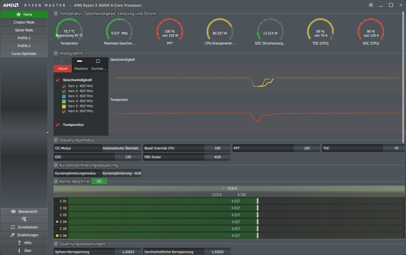

Edit: Ich habe hier nur einen 5600X zur Hand, hier ein Beispiel mit erhöhten Powerlimits:

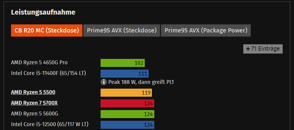

Dir geht es anscheinend nur um das CCD, mir um die gesamte Aufnahme des Chips. :)
Das PPT (Package Power Target) bezieht sich auf die ganze CPU, also alles was im Sockel steckt.
Dein Screenshot zeigt ab Steckdose, das heißt inkl. Netzteil, Mainboard, RAM, GPU, SSD usw.

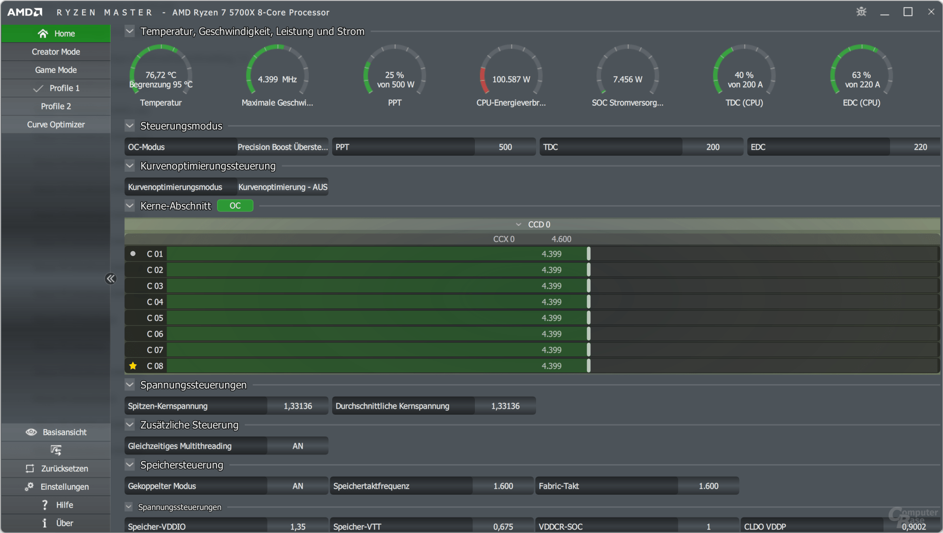

Im oben verlinken CB Test ist auch ein Screenshot vom 5700X mit aufgehobenen Powerlimits:
Hier kommt der 5700X mit ca. 125W PPT (25% von 500W) auf 77°C bei 4,4 GHz Allcore.
Ich vermute, dass der 5700X bei deinem Vater mit entsprechend hohen Limits betrieben wird.

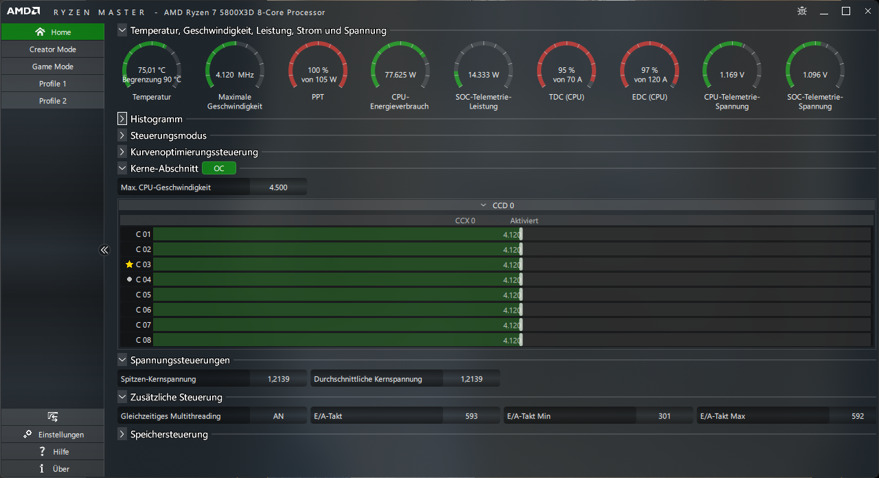

Hohe Temperaturen reduzieren die Lebensdauer von Halbleitern, deshalb sollte man sie nicht dauerhaft am thermischen Limit betreiben. Aus diesem Grund habe ich beim meinem 5800X3D die Powerlimits etwas reduziert. Das gibt zwar weniger Punkte im CB, dafür bleibt die CPU kühl und der Lüfter leise:

Das dachte ich zuerst auch, deshalb habe ich versucht mit CO zu optimieren. Dadurch konnte ich zwar Verbrauch und Temps senken bzw. höhere Taktraten erreichen, aber keine höhere Rechenleistung, vermutlich wegen Clock-Streching. Deshalb habe ich die Powerlimits reduziert. Da die Powerlimits in Spielen bei mir nicht erreicht werden, habe ich dadurch keine Leistungseinbußen, in der Regel limitiert sowieso die RX6800. In Anwendung kann ich auf ein paar MHz verzichten.
