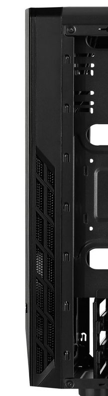

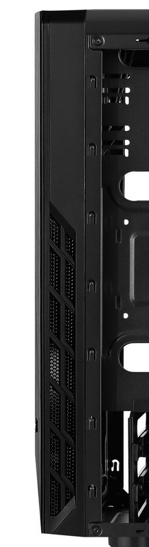

Sehe ich das Richtig, dass vorne komplett Dicht ist und nur auf EINER Seite Luft rein kommen kann?
Mach mal das Seitenteil auf und guck ob sich auch nur ansatzweise was ändert.
