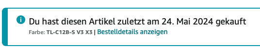

Ja, der Kompromiss ist ein wirklich Guter. Ich hatte das Glück, auf @Creeping.Death's PS120 Thread gestoßen zu sein, danke dafür ;), und ich habe erst etwas mit mir gerungen, aber mich dann doch nicht widersetzt.

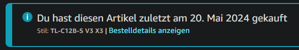

Ja, auf meinem Thermalright PS120 rödeln seither auch die günstigen Lüfter:

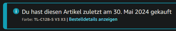

Dito hab auch die Lüffis auf dem PS120.
Ne sau gute Wahl...
