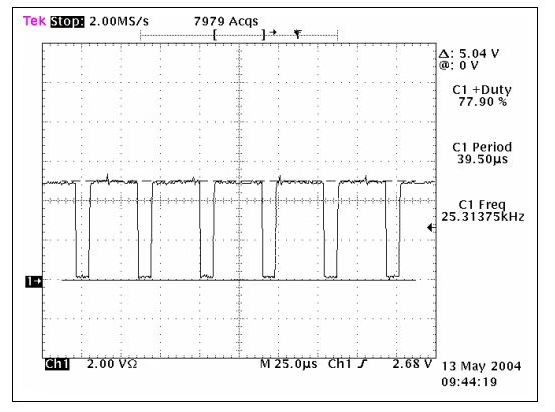

Wenn die Pumpe PWM-Gesteuert ist und du nur 12V anlegst, ohne Steuersignal, passiert auch erst mal gar nichts. Ich weiß jetzt nicht ob der PWM pin ein pull-up oder pulldown Signal möchte, aber ich meine, der bekommt eine positive Taktflanke vom MB, also pulldown. Demnach bedeutet angelegte Spannung an diesem Pin 100% Drehzahl.
Screenshot 2024-01-19 at 15-50-27 PWM-Lüfter steuern Anschluss-Belegung der Lüftersteuerung er...png
Hier hat das PWM-Signal eines Lüfters eine Amplitude von 5V. Ich würde dir also nicht raten, 12V auf den PWM-Steuerpin anzulegen.
