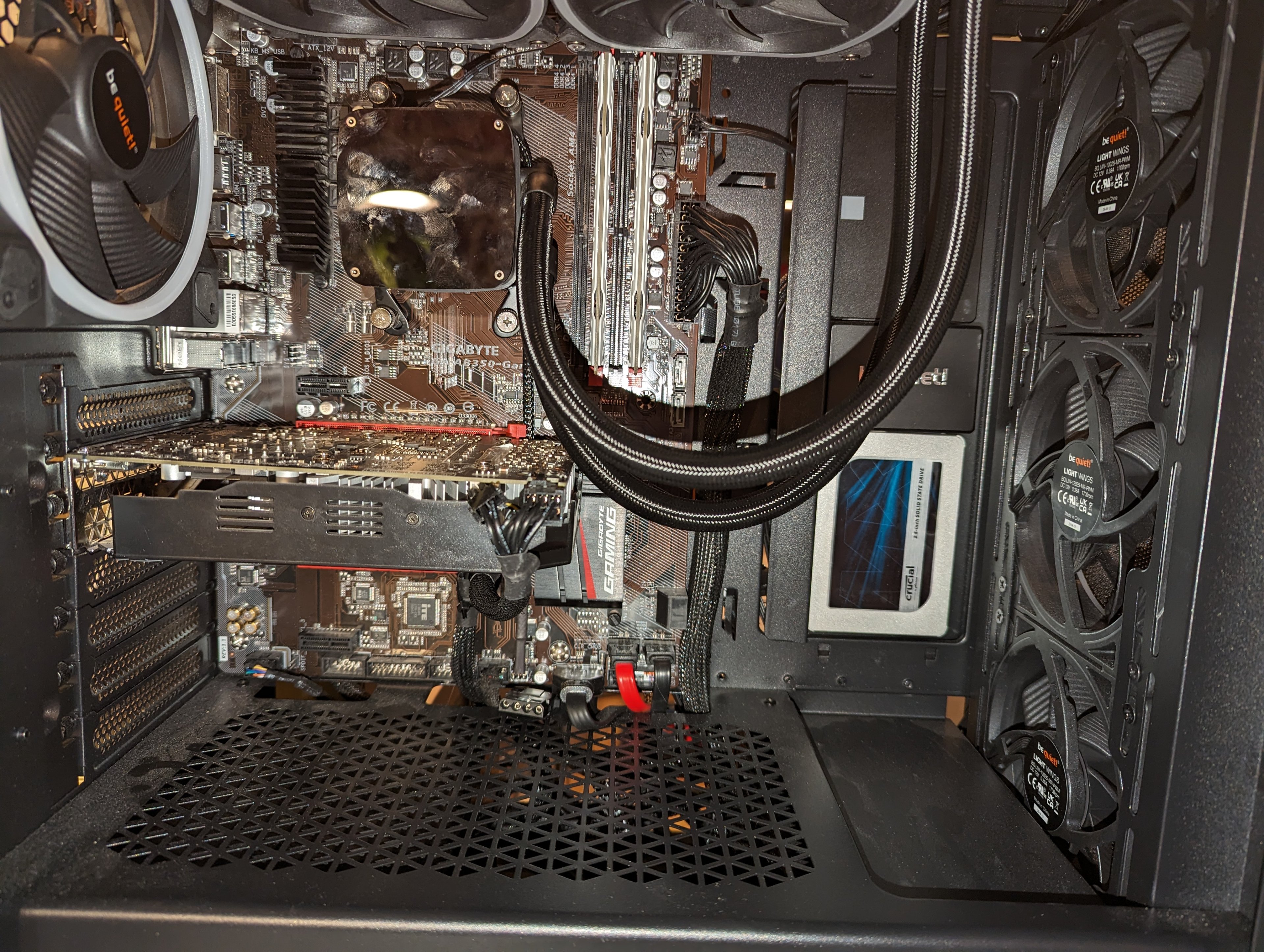

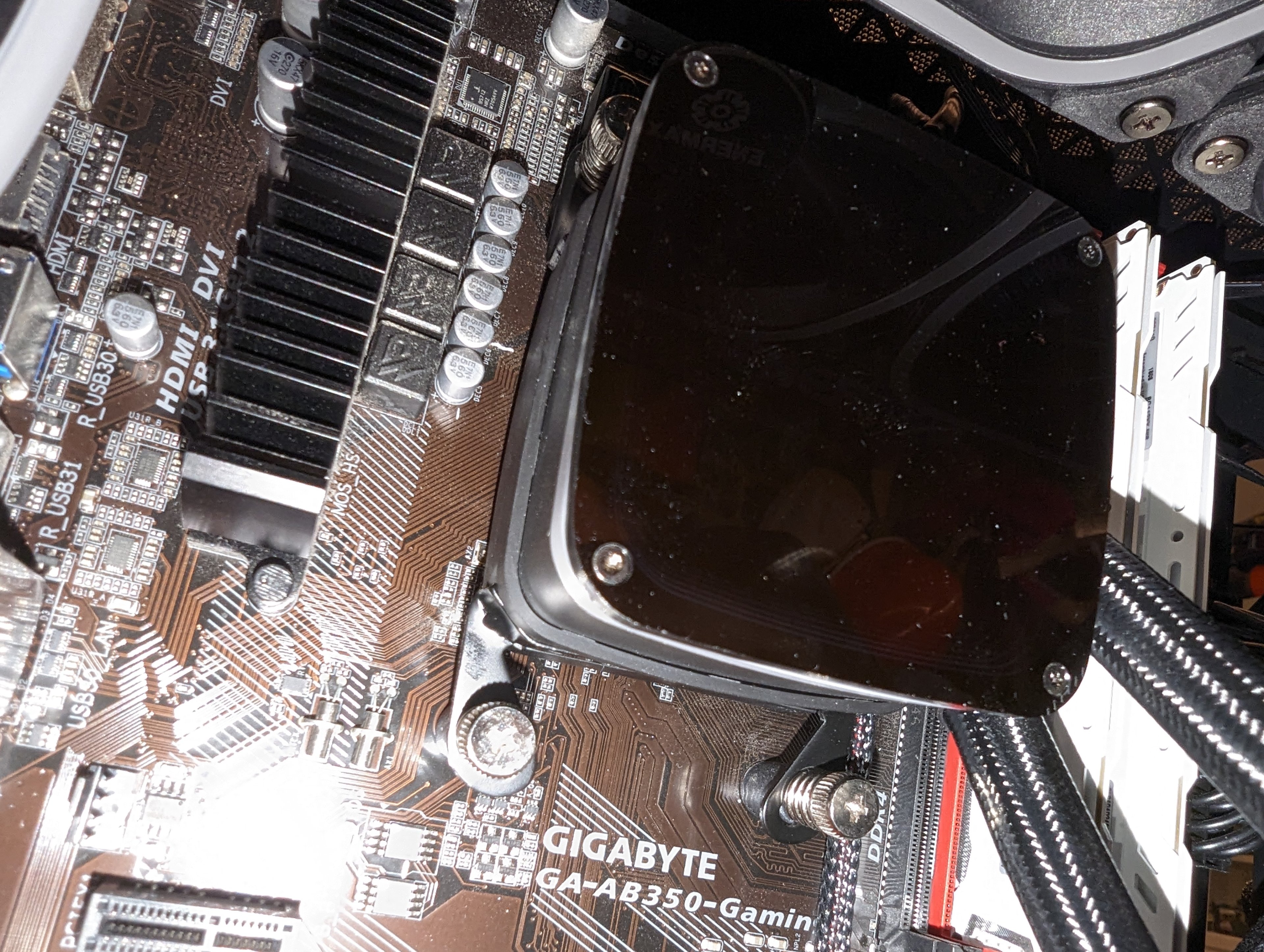

Die Folie hast du unten vom Kühlkörper entfernt?

Enermax hat bei AIO wirklich gar keinen guten Ruf. Lieber was von Arctic, Alpha Cool, NXZT.

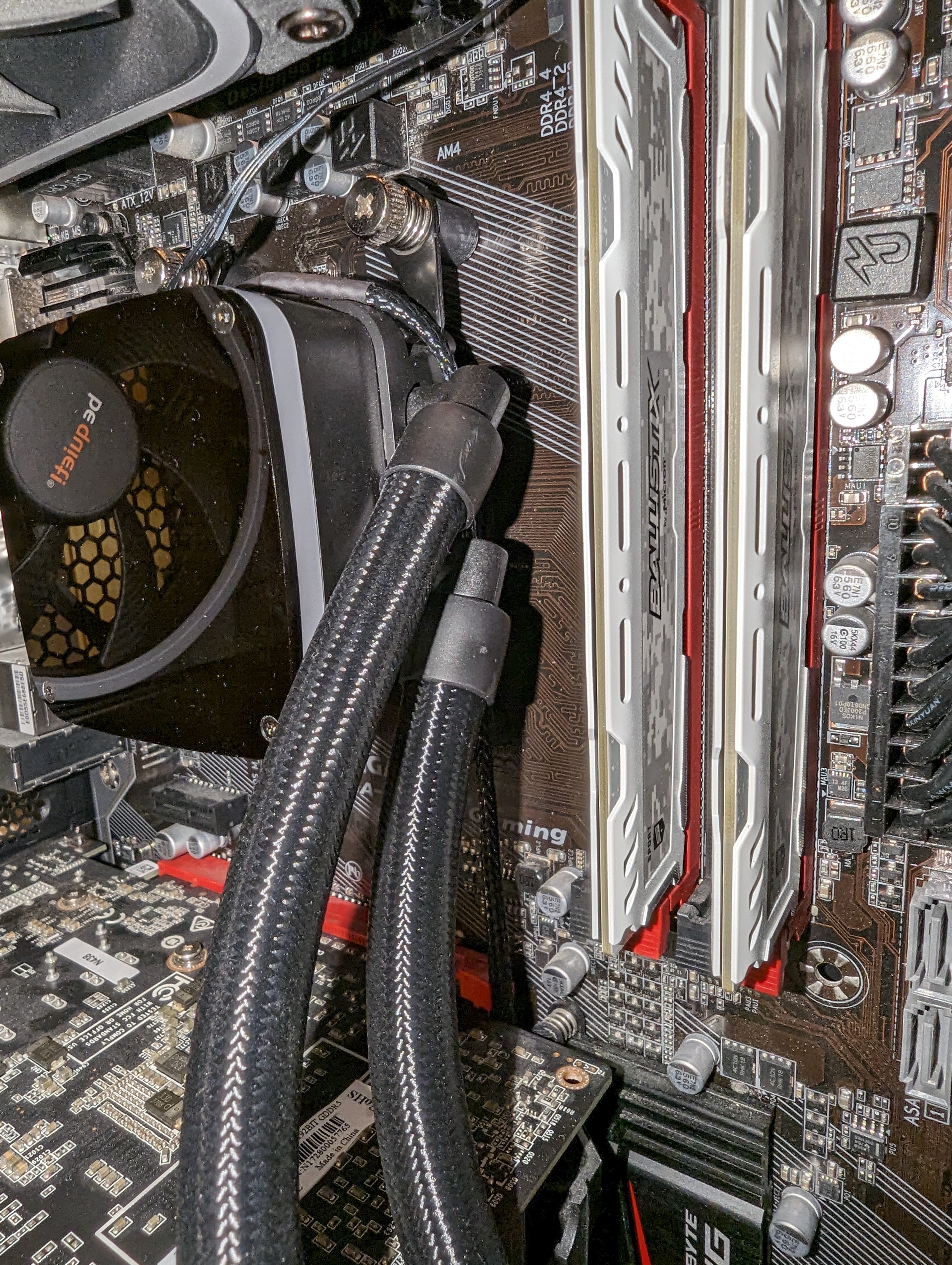

Ich würd mal das Gehäuse auf die Seite legen, den Block oben abmontieren und senkrecht über die Pumpe nach oben halten, damit 100% ig die Luft in den Block läuft, so auch mal anmachen.
Wenn die Pumpe in Luft läuft oder zu viel Luft pumpt sie nicht und geht ganz fix kaputt dazu.

Ich will dir da ja jetzt nicht zu nahe treten (und bei mir ist es auch nicht viel besser), aber so schick sieht es auf den Fotos in dem Gehäuse jetzt nicht aus, als dass da ein Luftkühler das Bild zerstören würde.
Gerade die 2.5" Crucial SSD rechts im im Bild wirkt halt total wie ein Fremdkörper und mit nem Noctua Kühler würdest du auch beim Thema ("Braun"?!) bleiben.
Reaktionen: Whetstone, Firefly2023 und LukS

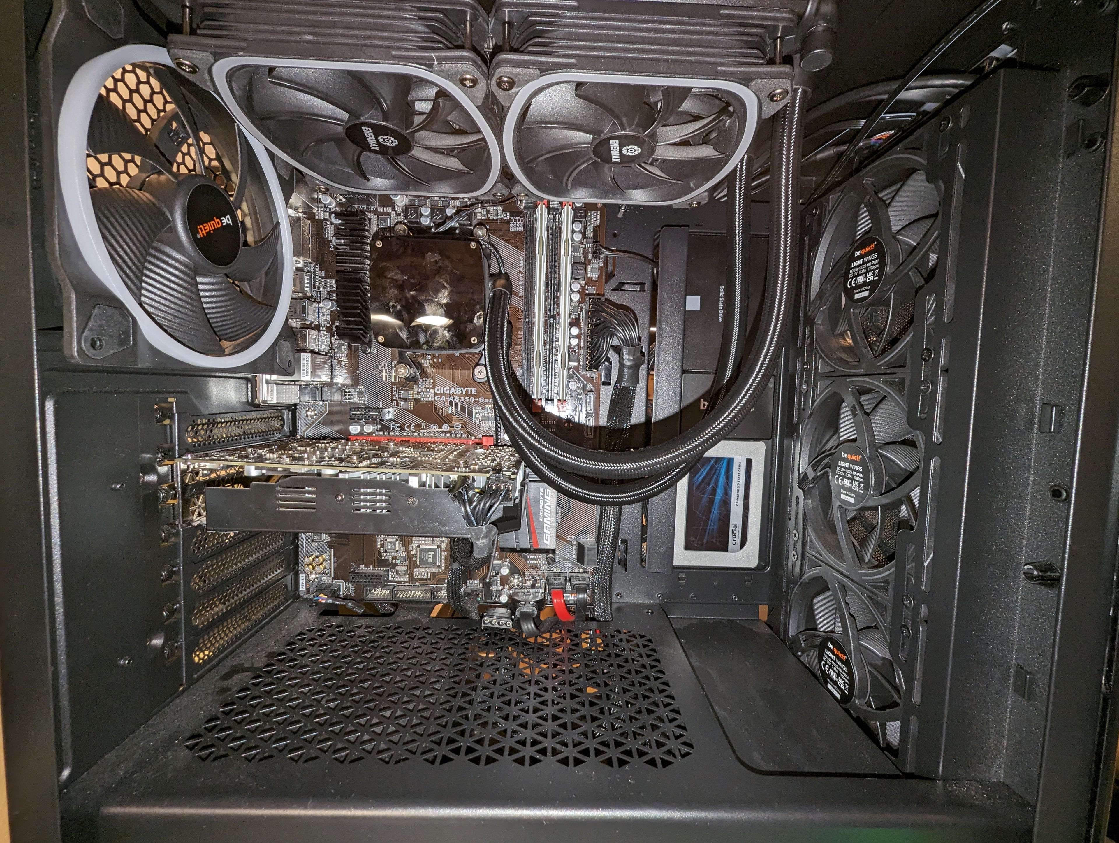

Die AIO ist falsch montiert. Die Pumpe ist im linken Schlauchbereich der höchste Punkt und somit kann diese voller Luft sein.
Reaktionen: Firefly2023
.....sorry aber nein, der Radiator ist oben und damit der höchste Punkt im gesamten Kreislauf, alles Prima.

Als du die AIO wieder ausgebaut hast, hat sich da die Wärmeleitpaste gut verteilt / plattgedrückt?
