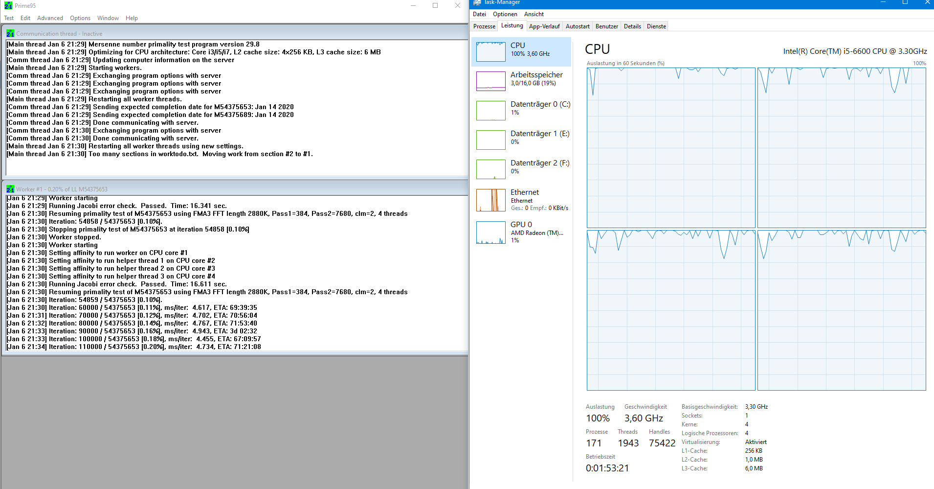

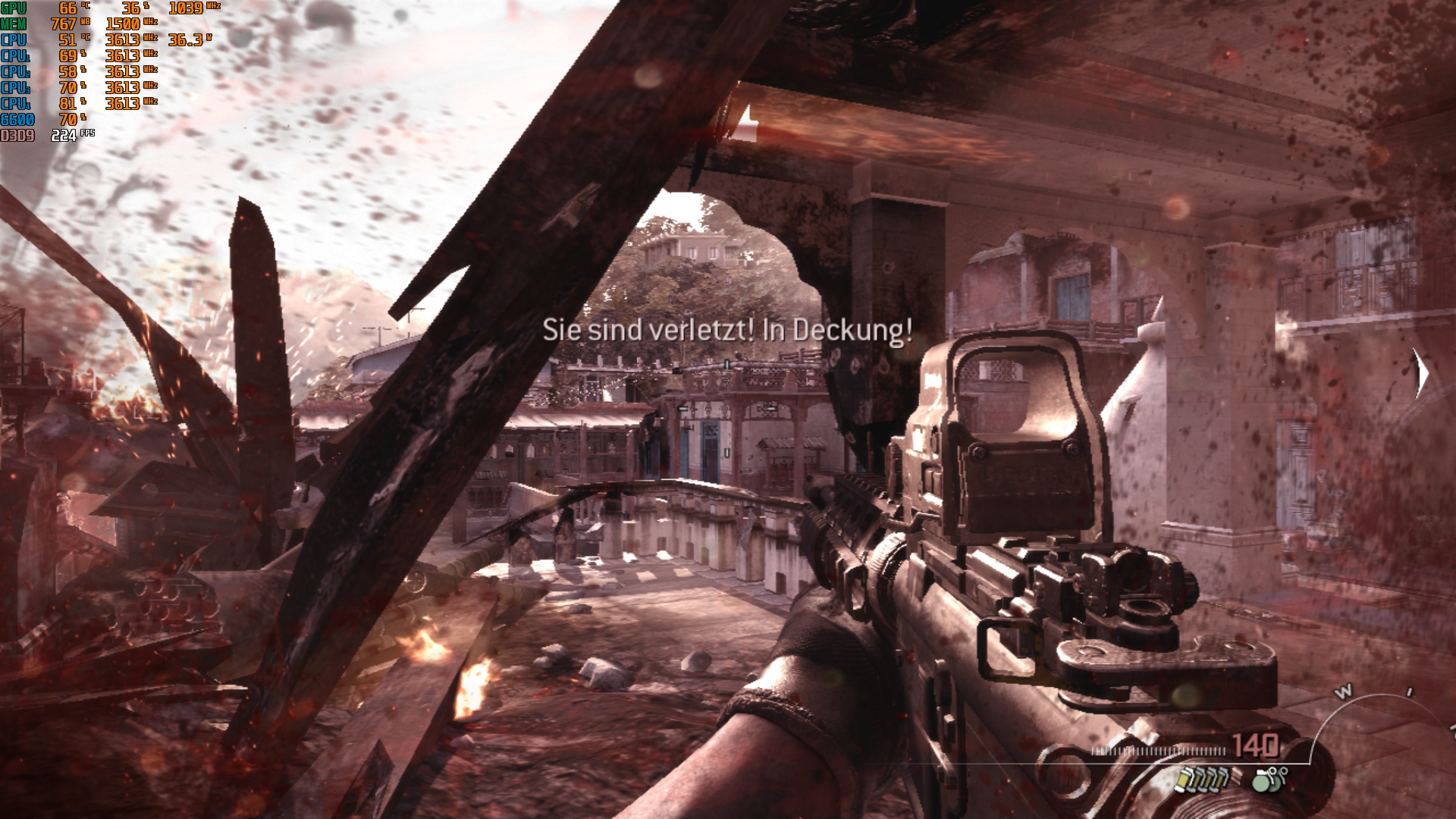

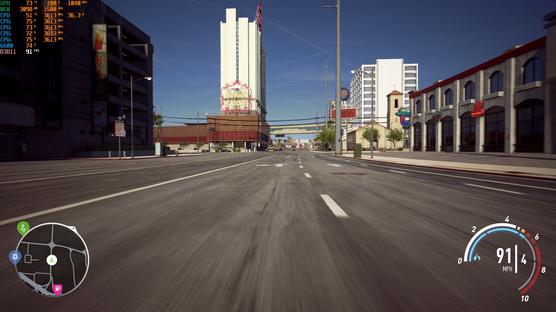

Jetzt hab ich mal msi afterburner laufen lassen und Prime 95.
Siehe Fotos.

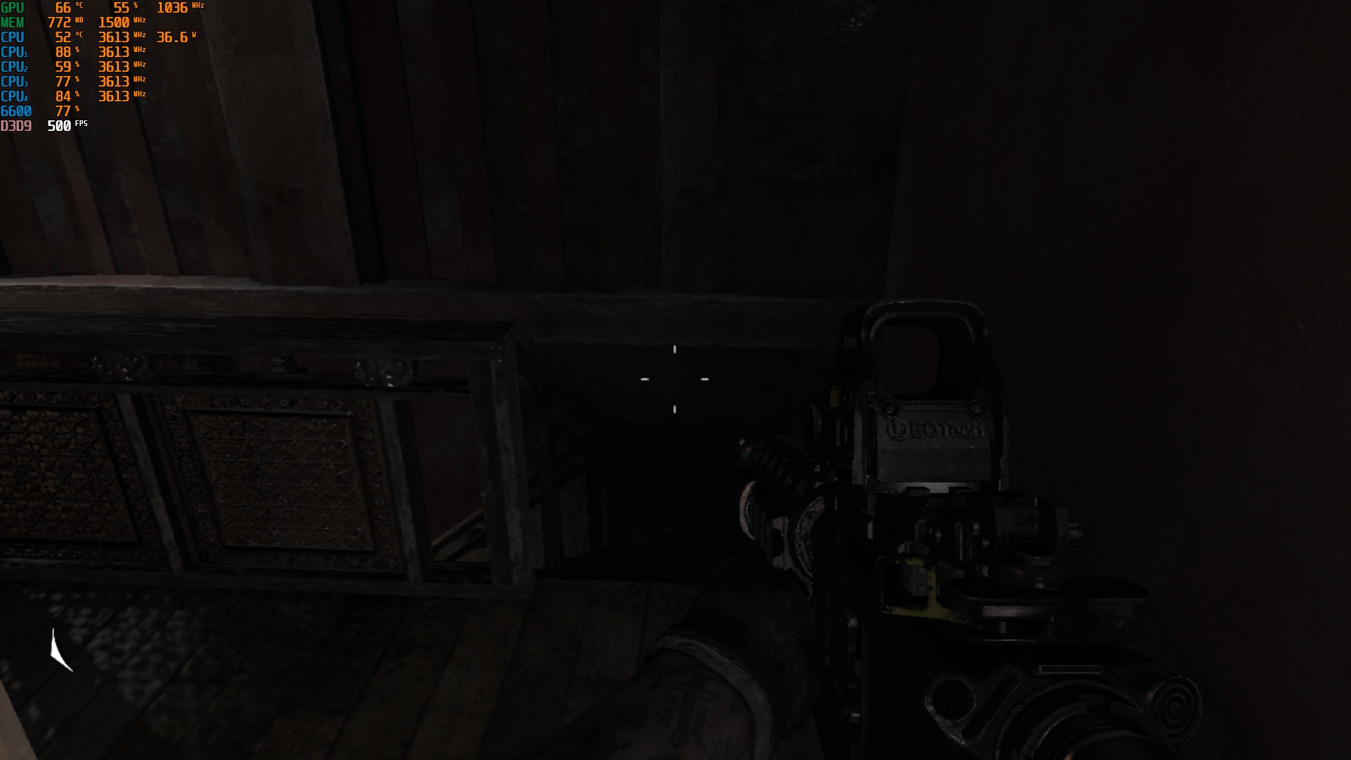

Bei NFS ist die Graka voll ausgelastet.
Bei Call of Duty ist die CPU auf 77 % max auf 85 %
Bei Prime 95 die CPU auf 100 %.
Trotz das ich das zig mal durchgelesen habe bin ich mir noch immer nicht sicher ob da was bremst.
Ich hoffe ihr könnt mir helfen oder es aufklären.

Ist ganz einfach. Vergiss Prime.
Wenn beim Zocken die Graka auf 95% oder mehr ist: Graka ist der Flaschenhals
Ist die Graka 95% oder weniger ausgelastet (und VRAM sowie RAM nicht voll, und auch kein Limiter wie vsync gesetzt) ist die CPU zu lahm.
So einfach isses.
Klick auf Beobachte in meiner Signatur .. da erkläre ich es ausführlicher.
Reaktionen: areiland
In dem Fall.
Beobachte die Auslastung der Graka: Graka voll ausgelastet = Sie könnte das Problem sein.
dann ist bei NFS die Graka zu schwach.
Richtig ?
Und bei Call of Duty müsste es passen ? Da müsste CPU und GRAKA passen.
richtig ?
Wenn Dir 91 FPS "zu wenig" sind, dann stimmt die Beobachtung zu NFS.
Und was bedeutet "Passen" in Bezug auf COD? Deine Graka langweilt sich den Arsch ab. Gib doch mal GAS mit COD. Da kannst Du DSR, SSAA oder Anti-Aliasing noch und nöcher reinklatschen, damit die Graka mal was zu tun bekommt. Ob 300-500 PFS für Dich "passen" musst Du entscheiden :-)
Hättest Du eine schnellere CPU, währen da wahrscheinlich auch noch mehr FPS drinne^^
Jetzt bin ich verwirrt.
Zuerst schreibst du
Sie ist auf 100%
Für mich heisst das, das die Graka bremst.
Dann schreibst du
Die FPS passen mir.
Ist die Graka jetzt zu schwach oder nicht ?
Kenn mich nix mehr aus
Ist beides korrekt, Graka ist zu schwach, aber wenn die FPS passen besteht kein Grund zur Aktion :-)

@chinmera
deine Limits verschieben bzw verändern sich je nach spiel ständig
in cod ist in deinem screenshot die cpu wohl zu lahm. du kannst hier die Graka deutlich mehr belasten wenn sofern du die pwoer nutzen möchtest. mehr fps kriegst du dadurch zwar nicht aber du kannst die Settings anziehen und mehr eyecandy erhalten
für mehr fps brauchst du in dem fall mehr cpu power.
in nfs hast du ein eindeutiges gpu Limit. hier brauchst du ne stärkere Graka für mehr fps oder du verringerst Settings die ausschließlich auf die gpu gehen
ich würde aber eh mit fps limiter spielen damit die frametimes glatt sind, vor allem dann wenn du mit g oder f sync spielst.
