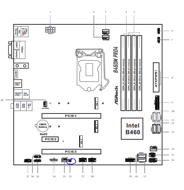

Bitte einmal die Settings resetten. Dazu entweder die Batterie raus oder wesentlich einfacher:
Diese beiden Pins überbrücken. Natürlich während der PC aus ist.

damit hast du die spannung abgesenkt. dadurch geht nichts kaputt. die werte sind aber jetzt vermutlich zu niedrig, als dass der pc starten könnte. das wird von dem programm aus direkt ins bios geschrieben.
du musst nochmals probieren das bios zu resetten. wenn der jumper nicht geht: pc aus, netzteil aus, netzstecker abziehen, batterie auf dem mainboard raus - oben in der grafik als "cmos battery" eingezeichnet. du musst dafür die halteklammer nach außen drücken und ggf. gleichzeitig die batterie aus dem sockel hebeln. jetzt den power button zum einschalten mehrmals betätigen, damit die restspannung entleert wird. pc 15 mins stehen lassen. dann die batterie wieder einsetzen, glatte seite nach oben, netzstecker rein, netzteil einschalten und dann starten. pc so mal 2 mins werkeln lassen - ggf. gibts ein paar neustarts um den ram richtig zu erkennen.

Hast du das BIOS denn jetzt überhaupt mal resettet? Batterie raus oder die von mir markierten Kontakte in Post #3 einmal gebrückt? Oder hast du weiterhin einfach gar nichts gemacht?
Deutz_18 schrieb:
und den pin habe ich auch schon überbrückt
Hast du das nach Anleitung im Handbuch gemacht!?
