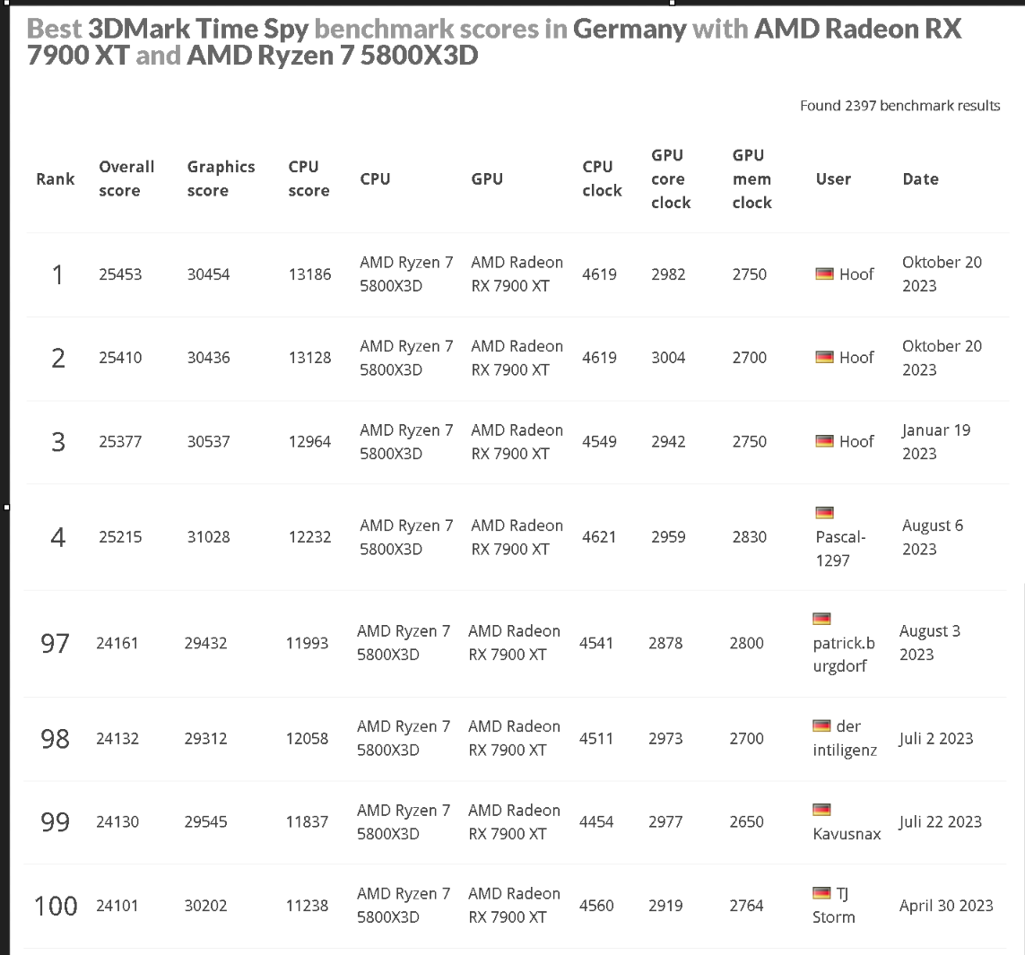

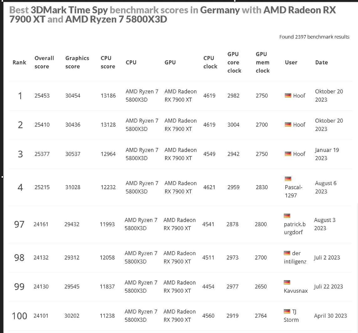

Hier siehst du mal Vergleiche mit anderen Systemen die auch eine RX 7900 XT und einen 5800X3D verbaut haben.
Irgendwas mit deinem System scheint nicht richtig zu laufen da es doch schon einen Unterschied gibt.
Der gesamt Score sollte höher sein und vor allem der GPU Score ist vergleichsweise sehr niedrig.
Mal sehen, suche dir mal ein paar Programme raus. Wäre doch gelacht wenn wir die Kiste nicht Beine machen werden, so schnell wird vor einem PC NICHT kapituliert!

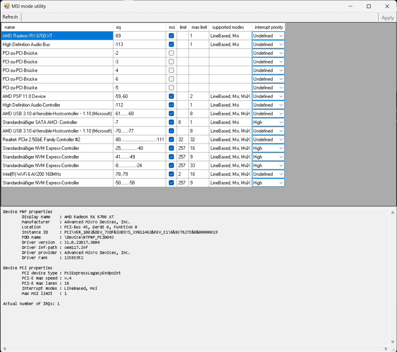

Falls du auch manchmal ein knacken in den Kopfhörern oder den Lautsprechern hast ist hier die Hilfe. Wenigstens ein Ansatz.
https://www.igorslab.de/interrupt-probleme-loesen-message-signaled-interrupts-msi/
Im Artikel ist auch der Download Link.
Bei mir sieht das so aus:

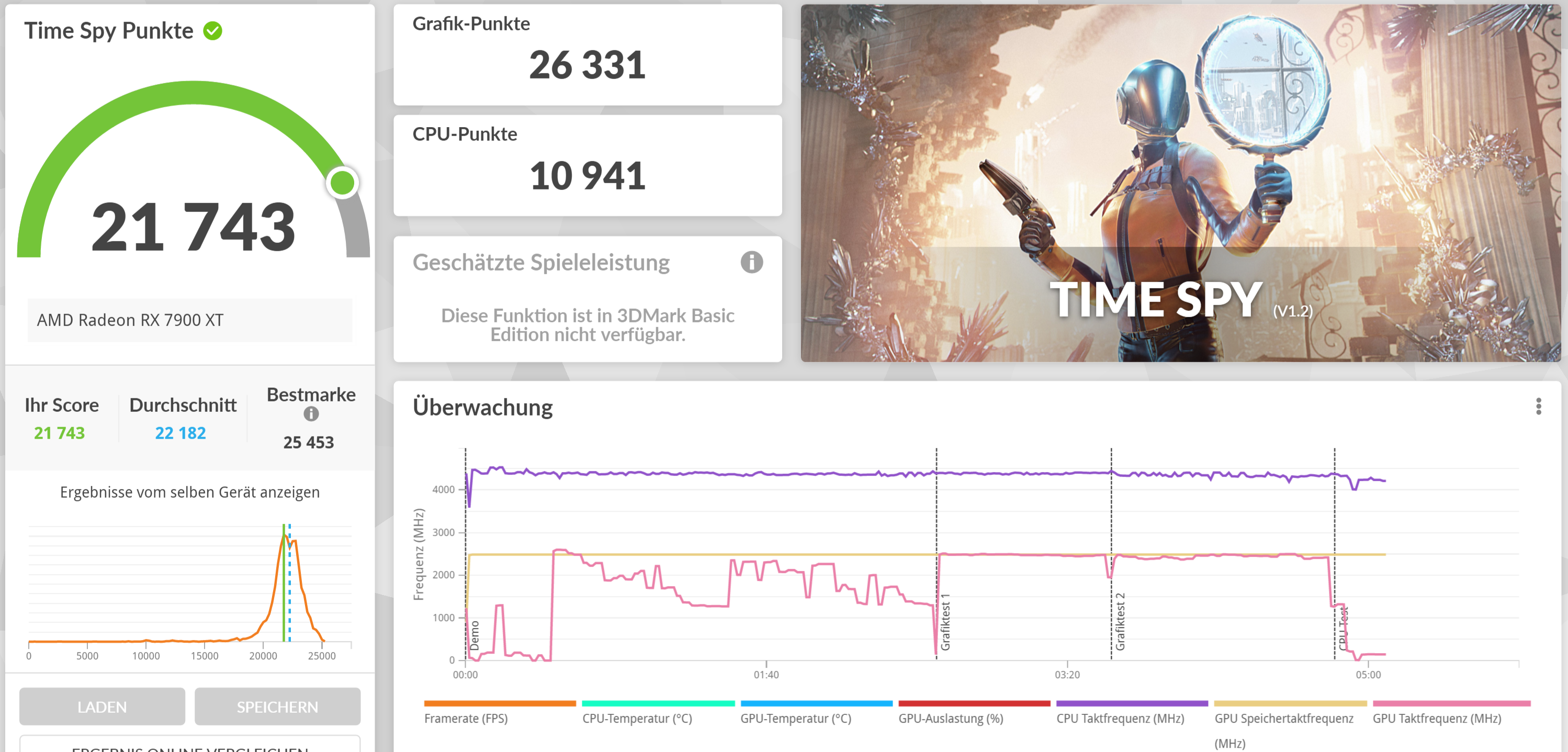

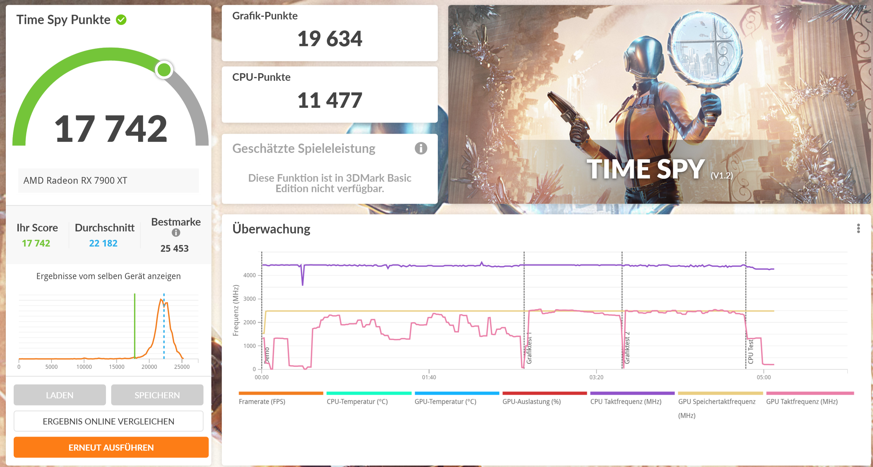

Du hattest im BIOS Game Boost an?Hoscht schrieb:Bios zurückgesetzt, Resizable BAR, Game Boost aus
Kein Wunder das das hier das System nicht gut lief, NUR XMP und R Bar benutzen. Bei Game Boost haut das Board zu viel Strom auf die CPU und dadurch läuft die Kiste langsamer.
Bei mir und auch bei Kollegen habe ich nur die Einstellungen die ich gepostet habe und XMP eingestellt, ok bei mir ist noch RAM OC dazugekommen, Auch CO mit jeden Kern ausgelotet ist von Vorteil.
Das sieht aber schon gut aus, ein bisschen Tuning geht da wohl noch.

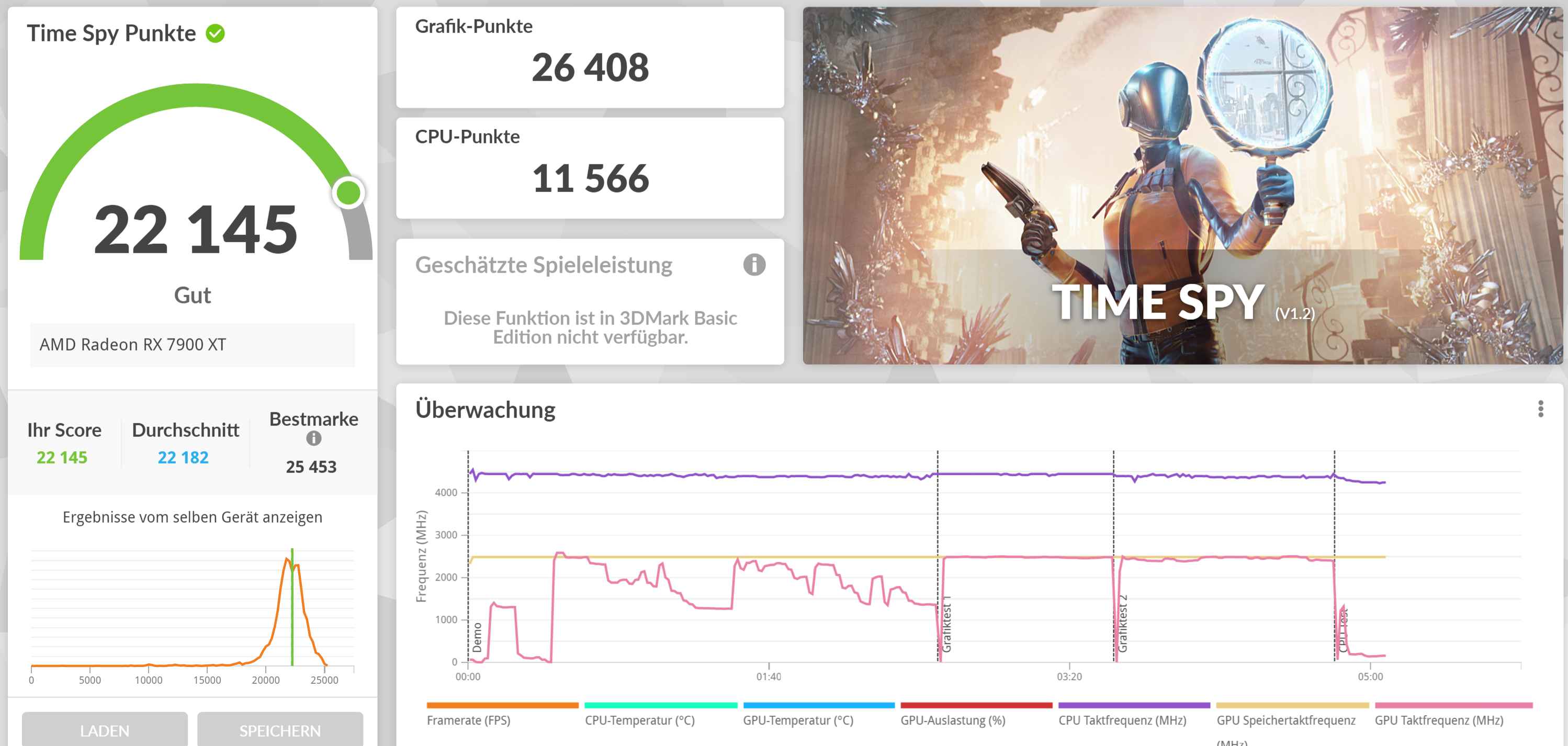

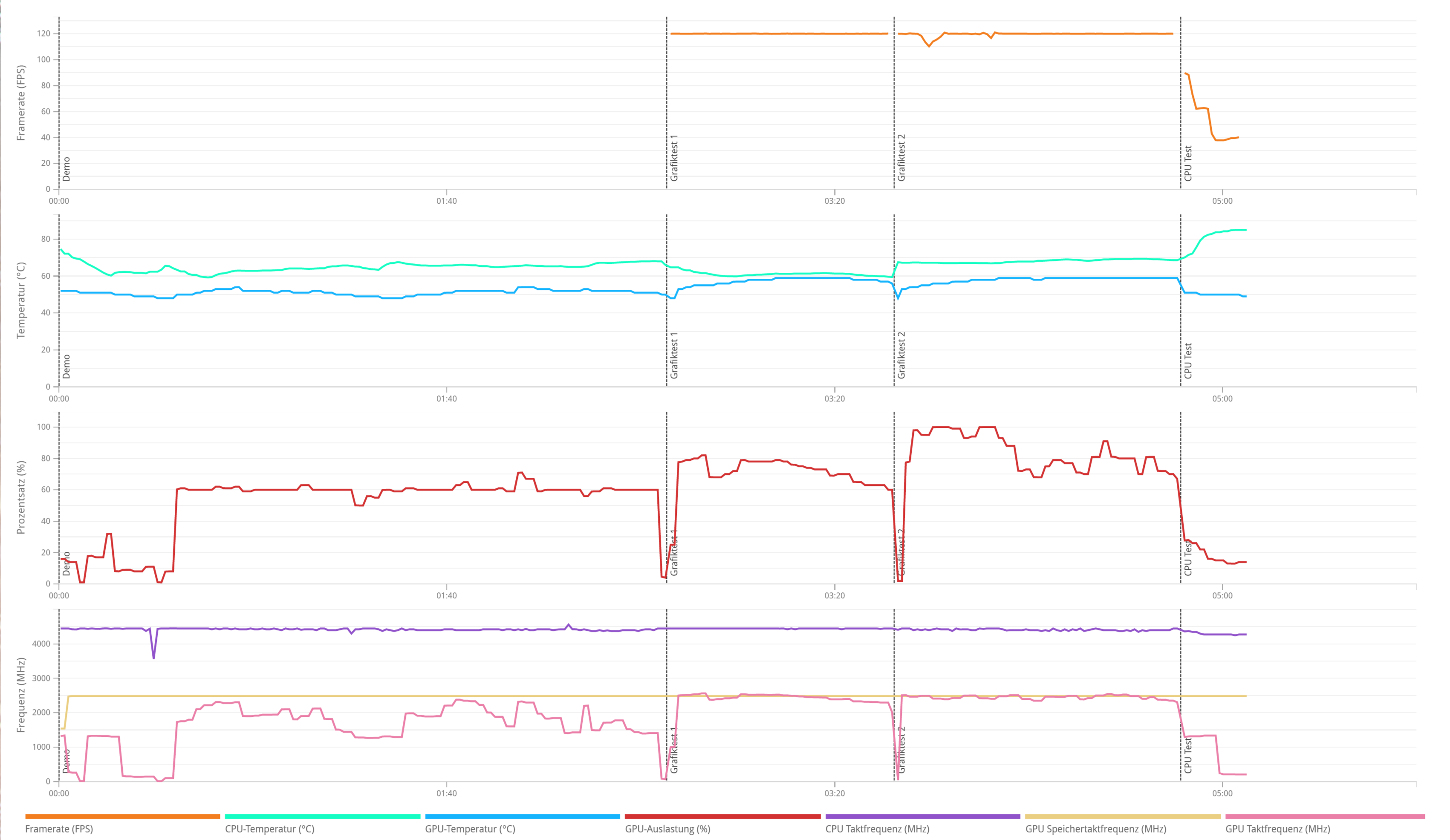

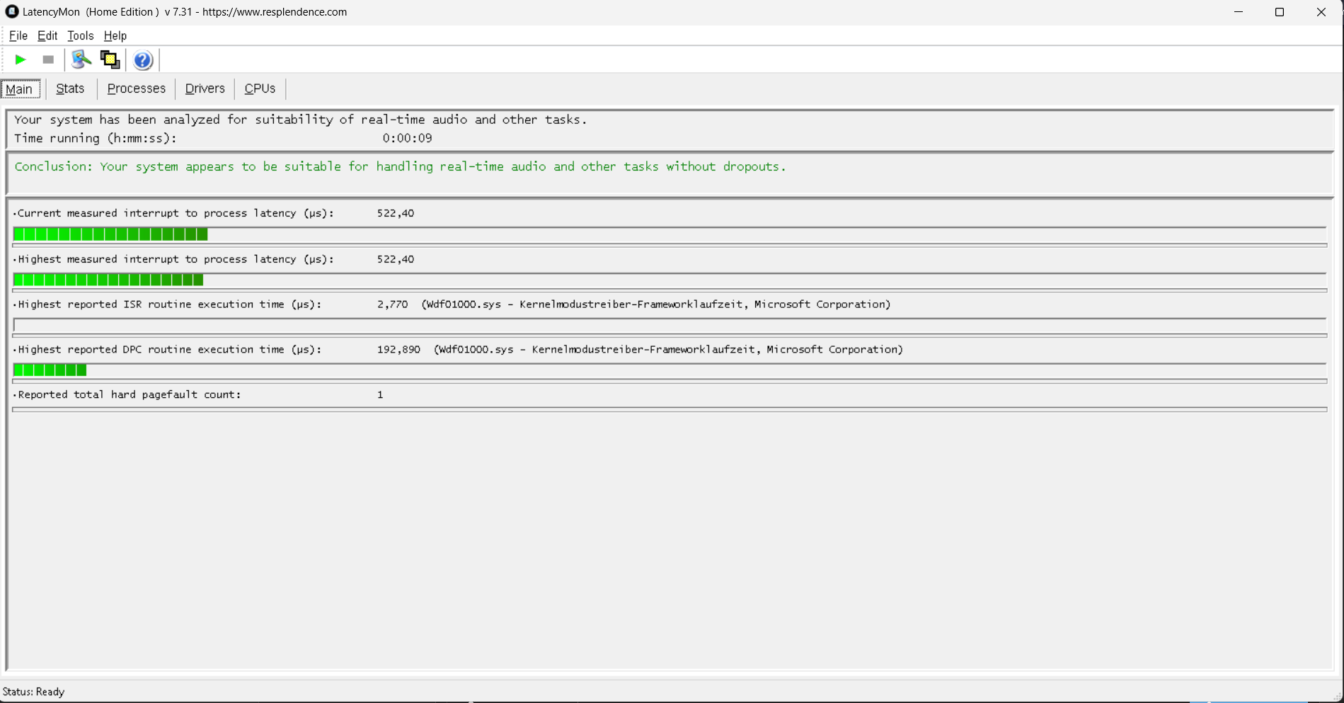

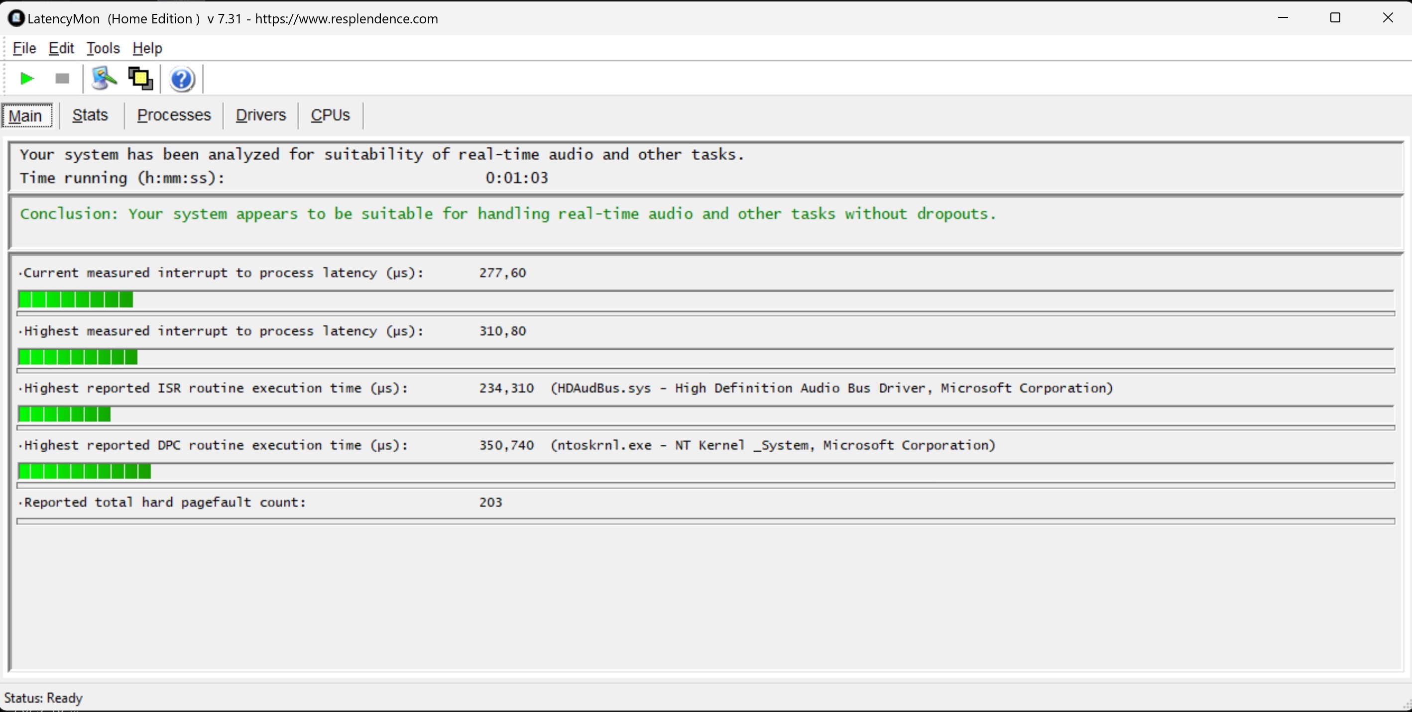

Also erstmal dieses hier:
https://www.resplendence.com/main
sieht bei mir so aus, wichtig ist der Satz unter Conclusion. Bei mir gibt es keine Probleme.

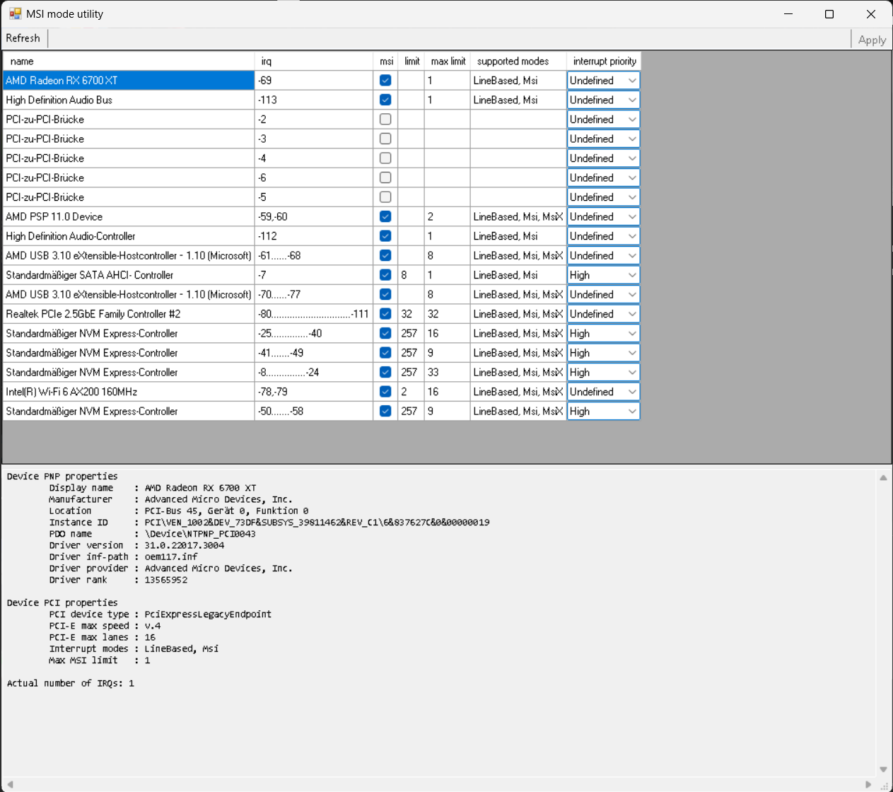

Das 2. Programm, da solltest du erst den Artikel GENAU lesen und dann wenn da was nicht klar ist nachfragen.

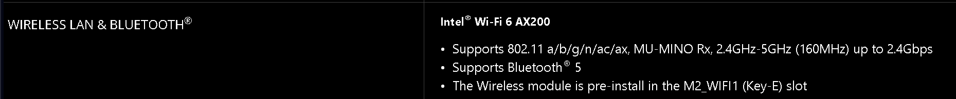

Hat dein Board WiFi? Wenn ja dann diese Treiber nehmen:
WiFi und Bluetooth
https://www.intel.de/content/www/de...bluetooth-for-windows-10-and-windows-11.html?
https://www.intel.de/content/www/de...windows-11-wi-fi-drivers-for-intel-wireless-a

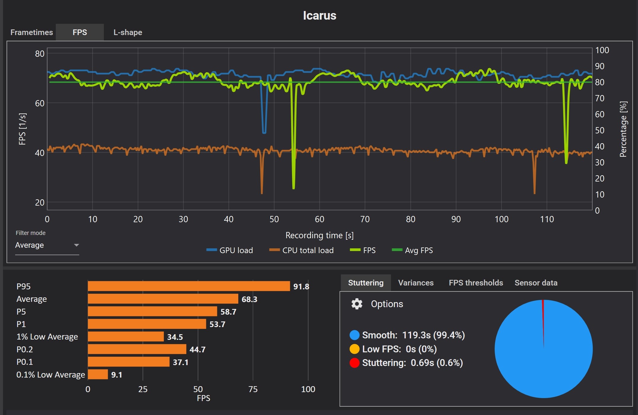

noch mal getestet und nebenbei ein Video aufgenommen
Starke Aussetzer bei 00:23, 00:51, 01:23 im Video, deutet allees auf die CPU hin?
Allerdings hatte ich mir meinem 3600 auch schon diese Aussetzer meine ich mich zu erinnern.
Auch wenn ich mich im Spiel nicht bewege folgedes Ergebnis.
Ich kann das nicht richtig interpretieren?
