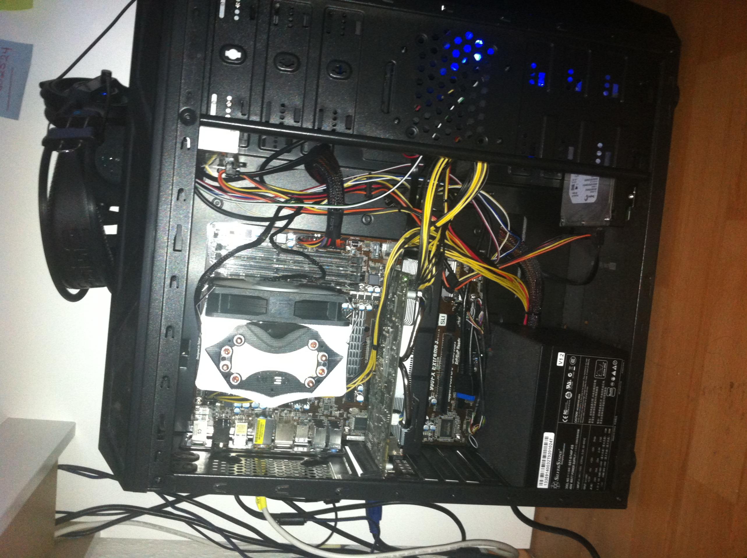

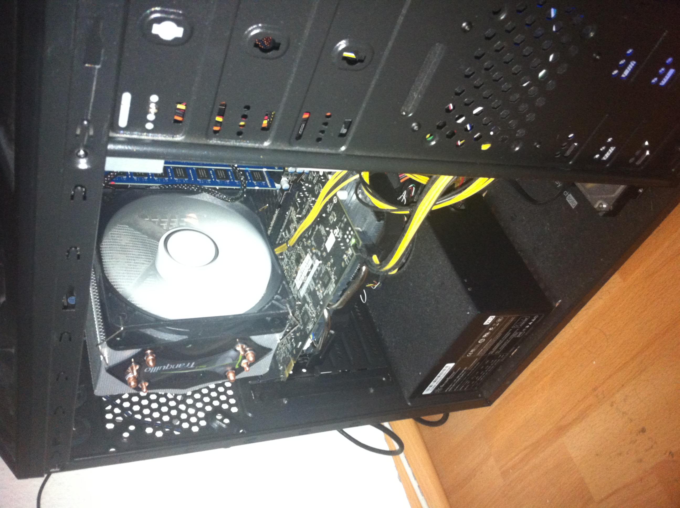

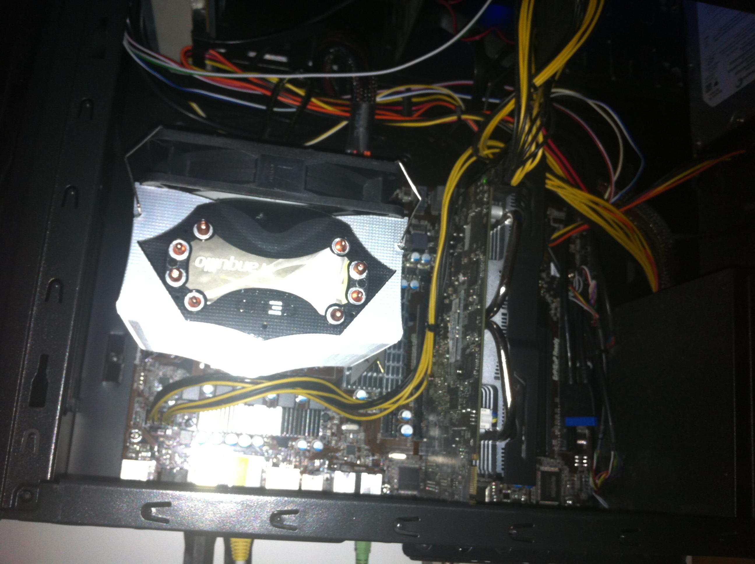

So schaut übrigens mein PC aus. Vielleicht fällt da was auf, was ich nicht sehe?
BF 4 hat meine Kiste nie gesehen, wird es auch nicht, und welche Spiele können schon 8 Kerne sonst nutzen.
Ich habe sie ausgeschaltet, weil ich davon ausgehen, dass wenn 4 Kerne nicht arbeiten, die Temps schön unten bleiben.
Oder ist das egal?
promashup
Admiral
- Aug. 2013
- 7.312
Du hast hinten keinen Gehäuselüfter, das ist sehr schlecht. Falls du auch noch vorne und oben Lüfter verbauen kannst, kauf dir die nötige Anzahl, deine enorm schlechte Gehäuselüftung ist wohl für die Hitzeprobleme verantwortlich. Dann kannst du auch wieder 8 Kerne nutzen.
