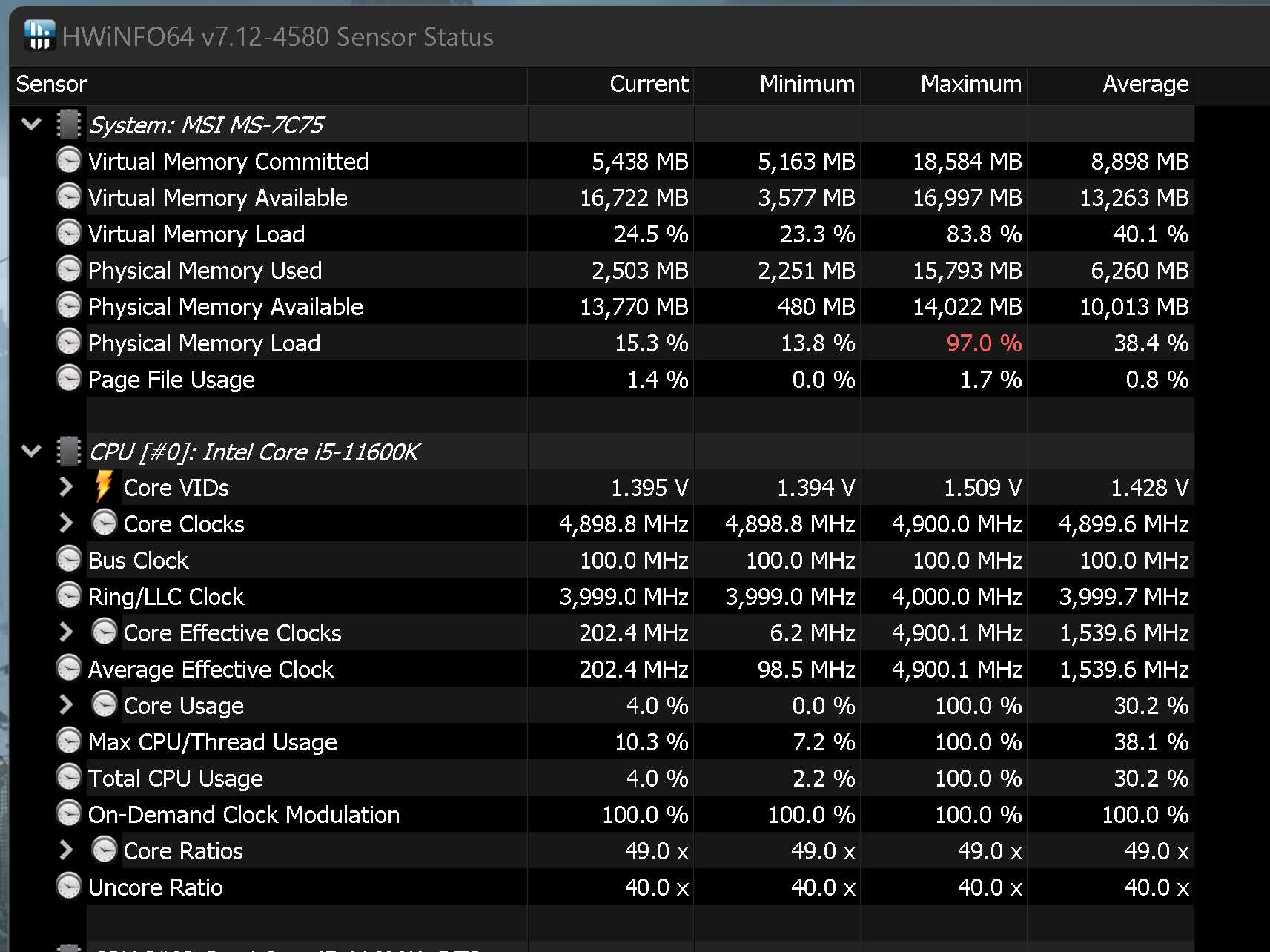

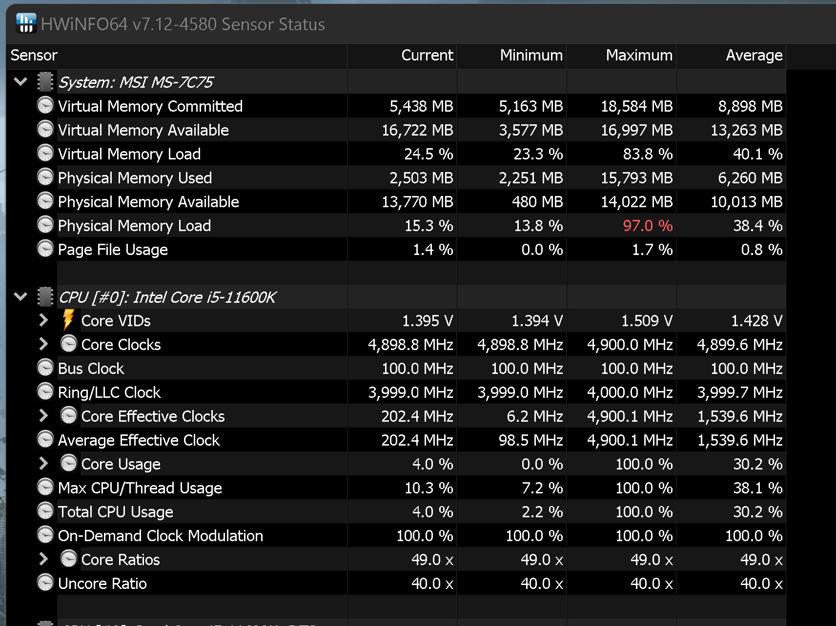

Das ist die VID, nicht die VCore.
Und was ist die VID sorry :freaky:
ok die V core ist minimal weniger.
es gibt trotzdem leider den unter schied von über 100mv

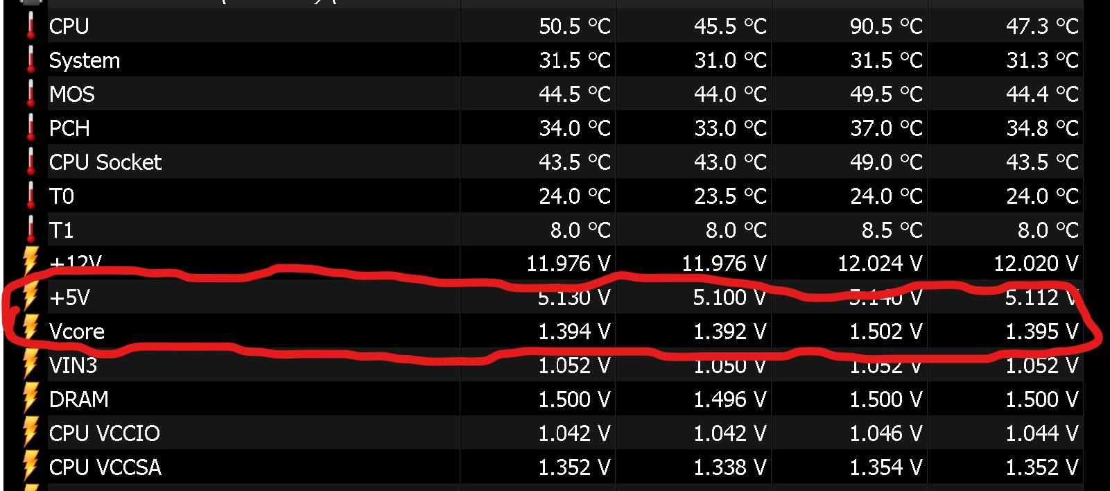

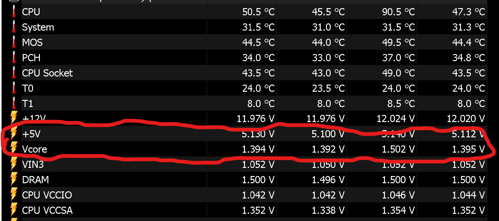

https://www.igorslab.de/forums-perle-der-mythos-vid-voltage-identification-definition/
Unter VID (Voltage Identification Definition) versteht man die Spannungsvorgabe als Standardwert für einen stabilen Betrieb, die vom Hersteller in jeder CPU fest gespeichert ist und exakt die Produktionsqualität wiederspiegelt. Die VID definiert dabei stets die Maximalspannung (Vpeak), die anliegen darf und nicht Spannung(en) in den jeweiligen Lastzuständen (siehe Schema 1).
Hwinfo zeigt dir auch die VCore an, einfach mal suchen.
