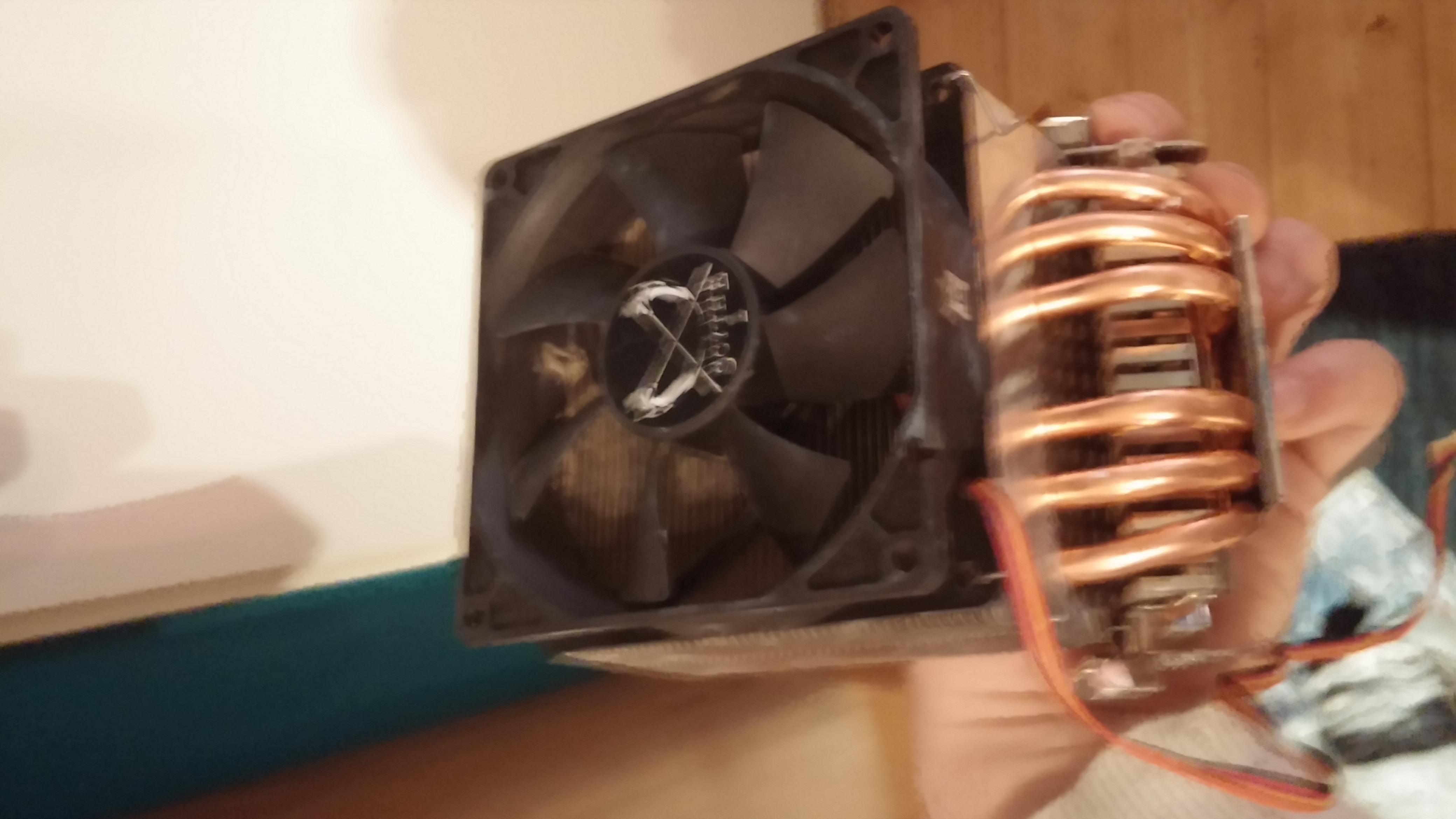

CPU von AsRock n68c-s ucc Pins abgebrochen

wie hast du das nur geschafft ? hatte mal das der kühler von nen alten intel nicht rutner ging am ende wa einfach der metall teil vom cpu runter aber nicht so vermurkst wie dein cpu da wurde ja mit extremer gewalt angegangen ...
neue cpu und board kaufen mehr is da nicht zu retten so wie der sockel und cpu aussieht
Verdammt, ich dachte zuerst, es wäre ein Bestandteil des Lüfters, selten dämlich, und dann habe ich nochmal hingeschaut und gesehen, dass die cpu dranhängt....
Und mich die ganze zeit gewundert, wieso es sich nicht montieren lässt.
War auch schon ziemlich spät, wo ich das ganze gemacht habe und das nur weil der lüfter komische geräusche gemacht hatte.
Das erinert mich irgendwie an die krassesten Bilder hier: http://www.dau-alarm.de/g_cpu2.html
Ein paar Pins sind abgebrochen, viele in verschiedenste Richtungen gebogen und es klebt Wärmeleitpaste, sowie Staub da dran. Ich gebe dir nur den ernst gemeinten Rat um das Innere deines PCs einen großen Bogen zu machen und das ganze (Fach)Leuten zu überlassen, die wissen, was sie tun. Das da bei dir sieht echt gruselig aus ^^

also den bildern nach kannste Board und CPU wechseln ..... denn da wirst def. auch in den halterungen was kaputt gegangen sein!

Johnny1 schrieb:
allerdings weiß ich nicht wie ich das ganze auseinanderbauen soll.
soweit ich das auf den bild seh sind da nur 2 klammern :) die solte man leicht abbekommen dann den kühler schön aussppühlen und trocknen lassen den lüfter kannste vorsichtig abwischen die flügel nicht so doll drücken dann passt das :) vorallem wichtig die alte wärmeleitpaste gut abmachen das beim neu verbauen nixmehr von über ist
Hieß der Lüfter Catana?
Der Kühler heisst Katana, der Lüfter ist vermutlich ein Slipstream.
Lass den Lüfter am Kühler!
Die Halteklammern für den Lüfter sind bei Scythe eine Seuche, Schneiden an den Kühlerlamellen beim Aufziehen garantiert.
Groben Dreck auspusten/wegpinseln reicht, spülen versaut das Lager.

Johnny1 schrieb:
Hier die Bilder konnte auf desktop umstellen, sorry, dass ich so lange dafür gebraucht habe.
Fuck!
Selbst ich habe schon beim Ausbau des Boxed-Kühlers vom X4 965 selbigen aus dem Sockel gerissen. Scheiß Kleb-WLP! Beim Prozessor war kein einziger Pin verbogen. Wie kriegt man das hin?
