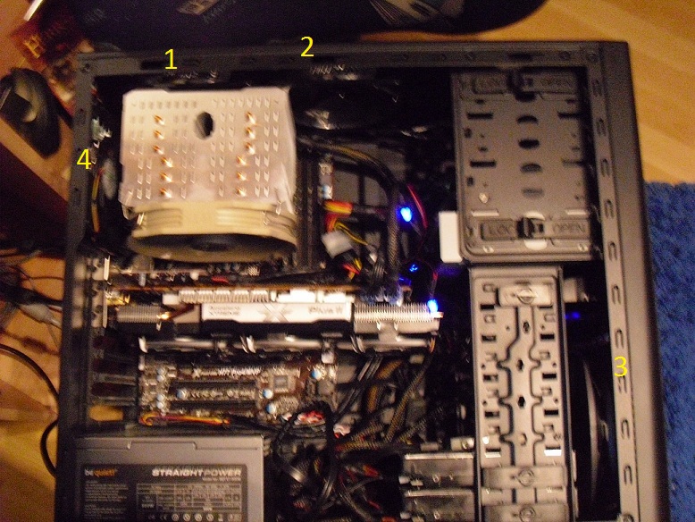

in meinem PC wird mir meine CPU einfach zu warm bzw. dreht mein Macho zu sehr auf. Hier das System:
- Intel 3450 @ Macho
- ASRock H77 Pro4 MVP
- GTX 570 @Accelero Xtreme Plus II
1+2 Enermarx TB Silence - raus
3 140mm Scythe - rein
4 reine Deko (ist mir auch zu laut)
Die Kabel sehen auf dem Bild wild aus, liegen aber alle hinten an der Wand an.
Mich stört es, das meine CPU bei MSI Kombustor wärmer wird, als bei Prime95! (54°C zu 48°C) Die Temperaturen sind zwar alle ordnungsgemäß gedeckelt (GPU max 70°C, CPU max 54°C) aber der Macho muss doch nicht immer bei 1280 U/min drehen.
Hilft eine Backplate für die 570 ? Ich möchte ungern einfach blind mit dem Macho rumspielen, dafür ist die Montage zu aufwändig.

guck erstmal noch nach den "bild"
Ich seh kein Bild und eine Backplate hat keinen kühlungseffekt.

Edit: K jezt sieht man das Bild, sieht so aus als würde der Lüfter nicht unters Gehäuse passen, musste meinen Brocken auch so einbauen.
Hat das einen Grund warum du den Kühler "falsch" rum eingebaut hast?
Jetzt saugt er ja schön die warme Luft an und kühlt damit... Wenn du ihn um 90° drehst wäre das besser.

Schnall den Lüfter in dem Bild nach rechts..
Mainboard hat ja 2 pci-e..
setz sie doch einen slot runter

Bau den Lüfter samt Kühler wenn möglich "nach Rechts" ausgelegt. Also dass er von Rechts nach links (nach hinten) bläßt.

Den Macho einfach 'richtig rum' zu montieren passt wahrscheinlich nicht, oder? Du kannst die GraKa in den unteren PCIe-Slot stecken, der ist allerdings nur mit x4 Lanes angeschlossen, was einen Leistungseinbruch von 7-8% zur Folge hat.
Lässt du Lüfter Nummer 4 nach innen blasen? Wenn ja versuch mal ob es einen Unterschied macht (ich weiß normalerweiße nach außen), ausprobieren kann ja nicht schaden. Ist zumindest ne Möglichkeit, dass kältere Luft in den Bereich der CPU kommt. Lüfter Nummer 1 vielleicht dann etwas runter regeln, damit die ganze kalte Luft nicht sofort wieder rausgeblasen wird, sondern erst von Nummer 2 nachdem sie am Kühlkörper vorbei ist.
Außerdem kann bei dir ja praktisch die komplette warme Luft über 1 und 2 nach außen transportiert werden, nen Seitenlüfter auf Höhe der Grafikkarte ist beim Collermaster 430 ja nicht möglich?
Edt: natürlich nur wenn du ncht wie schon gesagt wurde, die Möglichkeit hast den Lüfter rechts anzubringen oder den Macho zu drehen.

Der Kühler ist falsch verbaut ganz klar, geht er anders herum nicht einen anderen her. So wie der verbaut ist wird das nichts. Fakt ist auch noch die zwei Festplatten vorne machen auch den Querschnitt zu. Schlecht für die Luft die rein kommt. Weiters ein riesen Saustall im Gehäuse. Überall Kabel die nicht geordnet sind. Bringt Verwirbelungen mit sich im Gehäuse.
Genau darum bin ich kein Freund von Gehäusen mit Netzteil unten im Boden. Meist die Kabel zu kurz und man kann schlecht verlegen.
