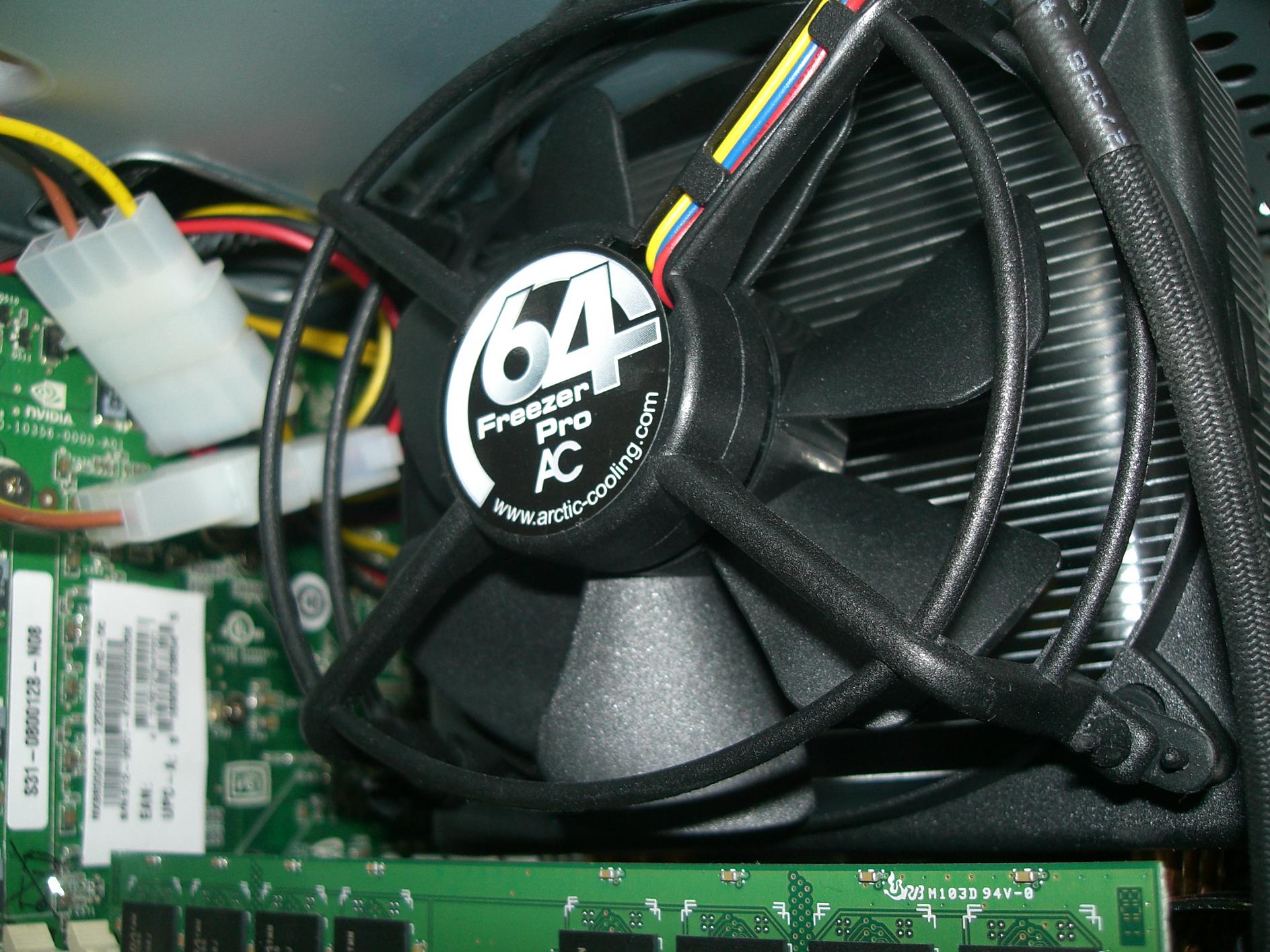

64x2 6000+ non oc 90 nm @ artic freezer 64 pro

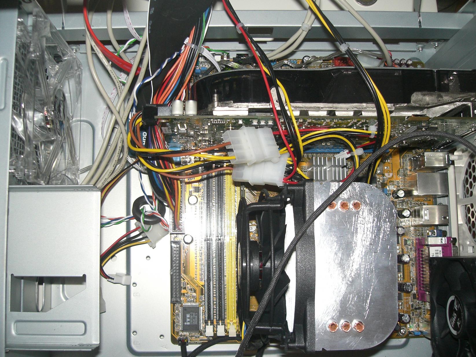

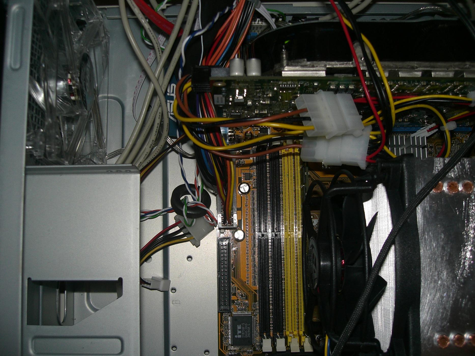

1. kann diese krasse temperatur durch die sehr schlechte kabelverlegung zustande kommen? (airflow halt :p)
2. kann diese temperatur durch mein "modding" am kühler zustande kommen?
(ich musste diese 6 kleinen pinöckel oben absägen um das gehäuse schließen zu können:evillol:)
HILFE! danke :)

nachtrag: der untereteil des kühlers wird sehr heiß! diese "runden röhre" (heat irgendwas glaube ich -.-) ebenfalls. von den dünnenmetall platten hinter dem propeller werden höchstens die unteren 3 -4 lauwarm. ich weiß nicht in wie weit das was aussagt.

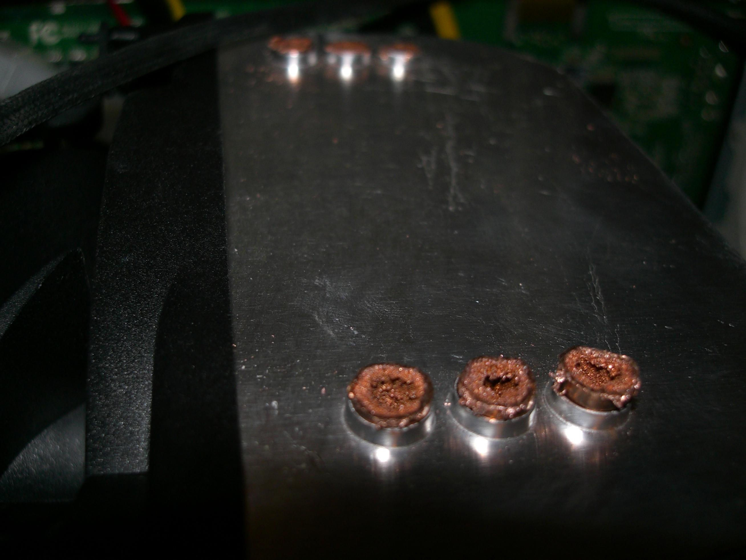

ja das liegt an deinem Sägen xD, denn Kühler kannst jetzt wegschmeißen weill die Heatpipes (das was du abgesägt hast) dienen dazu um die wärme des Prozessors auf die Lamellen des Kühler zu transportieren und das ist bei dir nun nicht mehr der fall wodurch sich bei dir der Küchlblock erhitzt und die CPU dadurch zu Heiß wird.

Und jetzt darfst du dir 'nen neuen Kühler kaufen, denn dein jetziger hast du durch deine Aktion geschrottet.

Naja in den Heatpipes ist eine spezielle Flüssigkeit, meist Wasser, welche den Wärmefluss deutlich steigert. Die wird bei dir durch das ansägen weg sein.
Da brauchst du einen neuen Kühler. Immoment liegen leere Kupferrohre auf deiner CPU.
Da muss ein neuer Kühler her, weil du den alten selber kaputtgemacht hast!

Du weißt shcon, dass die dazu da sind die Hitze schnellst möglich abzuführen, wenn du die absägst funktionieren die nich mehr & die Wärme kann nicht mehr abgeführt werden.
Option 1: Neuer Kühler, der nich so hoch ist.
Option 2: Boxed Kühler verwenden
Option 3: Neuer artic freezer 64 pro und Gehäuse offen lassen
Haha , ich hau mich weg ^^^
Durch das Absägen der Heatpipes kommt kein Wärmeübergang von der CPU-Kühlerplatte über die Heatpipes bis zum Kühlkonstrukt . Logisch , oder ?
Wo ist eigentlich die Flüssigkeit hin ? Verdunstet schätz ich mal ...
also wenn in den Stäbchen eine Flüsigkeit drin haten ist die weg und dan wäre es normal und der kühler köntest du wegschmeissen

zu meiner rechtfertigung: ok eigentlich gibts keine, aber das erschien mir besser als das 60€ gehäuse anzusägen, naja im endeffekt wohl doch falsch -.- man ist das peinlich :D
p.s. flüssigkeit war keine drin

Also mechanisch ist das schon mal ne 6! Hast du keine Feile zum Entgraten?
Und das scheinen tatsächlich die heatpipes zu sein. Mit viel Glück sind es auch nur die Plomben, die auf die Enden aufgesetzt waren.
Wenns wirklich die Pipes sind, werde ich morgen den ganzen tag lachen!
Wenn der Kühler nicht warm ist, wird die Wärme nicht auf diesen übertragen... Obwohl ich eigentlich davon ausgehe, das die Temps auch ohne heatpipe ein wenig besser sein dürften. Zusätzlich zum neuen Kühler würde ich auch ne anständige WLP nehmen und mich über die richtige Auftragung informieren.
In den Headpipes ist etwas Wasser unter Vakuum eingelassen.
Das Vakuum ist dafür, dass das Wasser auch schon bei realtiv niedrigen Temperaturen kocht.
Durch das absegen ist ein Loch reingekommen, und das Vakuum ist verschwunden, dadurch fängt das Wasser erst bei 100°C an zu kochen, und dass dann die Wärmeableitung nicht mehr funktioniert ist wohl klar...

Das Sägen tut mir richtig im Herzen weh :heul: so etwas kann man doch nicht machen... eventuell mit Headspreader schleifen verwechselt? Nein, das ist etwas anderes.

Die 6 Kupferdinger die Du abgesägt hast waren zusammengepresst damit die physikalische Funktion des Kühlers funktioniert. Ich denke, der ist jetzt defekt.
Ist aus dem Zeug etwas ausgelaufen oder roch es komisch in Deinem Zimmer?
Es kann sein, dass der Inhalt bei ~100Grad verdampft ist.
