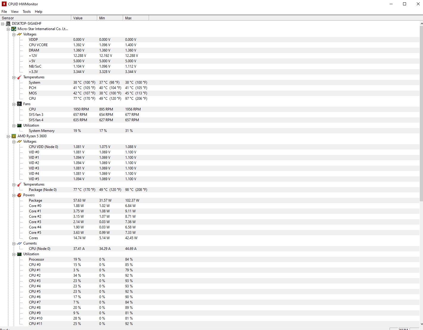

Ich habe mir letzten Monat einen Computer selbst zusammengebaut. Seit ein paar Tagen schaltet sich der Computer beim Spielen von alleine aus. Nach längerer Beobachtung fielen die hohen CPU-Temperaturen auf. Ich habe heute zusätzlich einen Test mit Prime95 gemacht und auch dabei hat sich der Computer nach einigen Minuten abgeschaltet. Nach erster Recherche habe ich den CPU boxed Kühler abgeschraubt und wieder befestigt, leider gab es dadurch auch keine Besserung. Aktuell beträgt die CPU-Temperatur nach dem Hochfahren und im "Leerlauf" ca. 60° C.
Hat jemand eine Idee, wie ich die Temperaturen gesenkt bekomme?

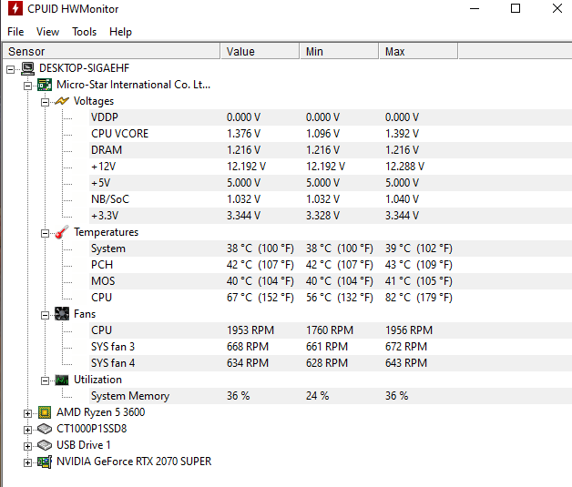

Lüftermontage, WLP und Lüfterdrehzal prüfen - kein boxed Kühler lässt die CPU so heiß werden, der wird nur nervig laut weil er bei 2-3000 upm dreht.
Edit: Installier dir mal z.B. HWInfo und mach nen Screenshot deiner Lüfterdrehzahlen, CPU UND Gehäuse.
Nervig laut ist der CPU-Kühler auf jeden Fall!

Abgesehen davon scheint der Boxed auch etwas niedrig zu drehen. Die 3600er Systeme die ich bisher hatte haben alle bis 2600 rpm gedreht, deiner macht bei 2k Schluss. Sicher das im BIOS nicht irgend eine Silenteinstellung oder sowas für den CPU Lüfter aktiv ist?
Was @Mojo1987 sagt ist mir auch aufgefallen, eigentlich meine ich der boxed kann höher drehen, und dabei sollte er das System auch vor einem Crash schützen können.
