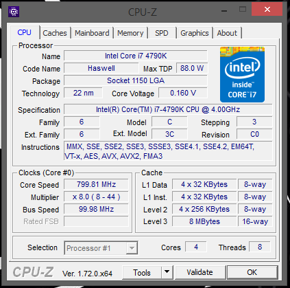

ich halte aber auch deinen v core im idle etwas hoch. 0,76 volt, da muss die cpu eigentlich was zu tun haben. bei mir im idle dümpelt der v cor bei 0,1 volt rum.

Eine CPU läuft gar nicht bei 0,1V. Da hast du wohl was falsch gelesen. Seine Idle Vcore ist schon in Ordnung.
ok, sind beim bild machen 0,16 gewesen. geht bei mir aber auch noch weiter runter, wenn ich nichts am rechner mache

Diese Spannungen müssen Auslesefehler von CPU-Z sein. So wenig Spannung ist nicht möglich. Man sieht es ja in dem Screenshot. Bei dragonseven werden 0,048 V angezeigt und in der MSI Software 0,7 V.
