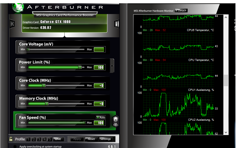

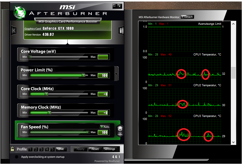

Hallo, ich wollte mal fragen ob es normal ist das Meine CPU solche Temperaturschwankungen hat?
Im Normalzustand ist die CPU 29-31 grad aber ab und zu geht die CPU fast auf bis zu 50 grad hoch ist das normal, oder habe ich was beim verbauen des Kühlers falsch gemacht?

Wenn das ein Ryzen 3000 ist dann können solche Spikes durchaus normal sein. Wie sieht es unter Last aus?
Vollkommen normal.
Für qualifiziertere Aussagen wäre es hilfreich wenn du die kompletten Systemangaben und das Nutzungsszenario bei sowas dazu schreibst.
Ist durchaus normal, dass die CPU-Temperatur sprunghaft ansteigt, wenn die CPU was zu tun bekommt. Aufgrund der niedrigen Idle-Temperaturen kann man aber davon ausgehen, dass der Kühler korrekt montiert wurde.
Ansonsten mal die CPU ordentlich belasten (z.B. mit Spielen oder Prime95) und die Temperaturen prüfen.

Ich habe grad ehrlich gesagt keine Ahnung wie ich das testen soll deswegen habe ich einfach GTA 5 gestartet und die CPU wurde dabei nie über 54grad

Ja, da im BIOS keine Energiesparmaßnahmen greifen, liegt die CPU-Temperatur dort höher als unter Windows.
Und eine CPU-Temp von 54°C beim Spielen ist absolut im grünen Bereich. Also Rechner einfach nutzen und keine weiteren Gedanken machen,
