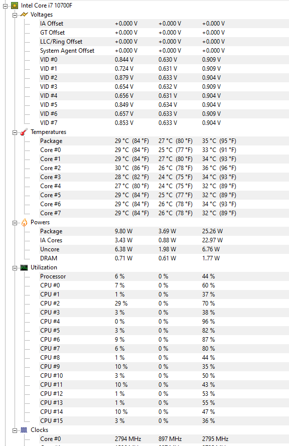

Ich habe mir vor ungefähr 2 Wochen zum ersten Mal einen Gaming PC gekauft und am Anfang lief auch alles gut habe spiele wie Rainbow 6 Siege oder auch Raft etc. auf ihm ohne Probleme mit 60-70 Grad spielen können. Nun zu meinem Problem habe mir dann letztens Cyberpunk 2077 gekauft und seitdem geht garnicht mehr habe nun bei egal welchen Titel mehr als 80 Grad und dies steigt auch jede Minute weiter zuletzt bis zu 95 Grad was kann man da machen ?
PC Specs:
I7 10700F (Intel boxed Kühler)
Rtx3070
Intel H470 mainboard
16gb 3200 mhz RAM
550 Watt Netzteil
Gehäuse eins von Acer Predator weiß nicht genau welches 😅
2x 120mm Lüfter (einer in der Front und einer hinten)
Würde mich sehr über Hilfe freuen da ich echt am verzweifeln bin und kenne mich auch nicht wirklich damit aus.

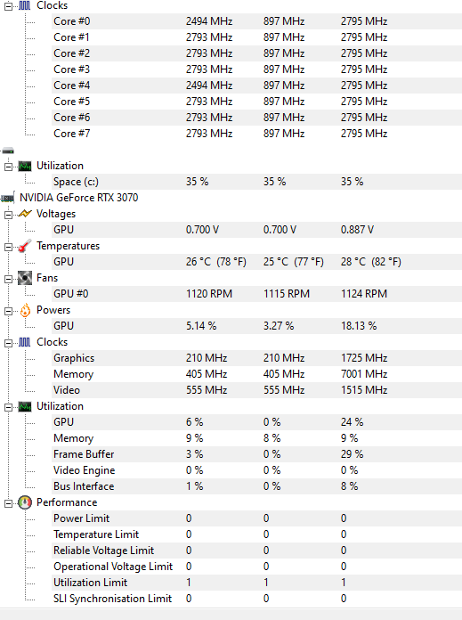

Die Anhänge zeigen nochmal alles was man vielleicht sonst noch so wissen muss über HWMonitor.
Mfg. Sailkink

Redest du von °C oder °F?
Reaktionen: VinylUndKoffein, xxMuahdibxx, kartoffelpü und eine weitere Person
Zeig mal die Werte nach etwas Last. Das sind ja alles Idle Werte.
Reaktionen: tollertyp
Was sollen uns die Screenshots jetzt sagen? Da ist nichts wichtiges drauf zu erkennen.

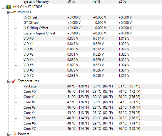

Der Unterschied zwischen Celsius und Fahrenheit ist mir durchaus bekannt bzw ist mir klar das für mich die °C Werte wichtig sind anbei jetzt ein Screenshot unter last bei Cyberpunk 2077 nach gerade mal 5 Minuten.
Hier wären dann die Max werte zu beachten da ich soblad ich aus dem Spiel raustabe direkt ein sprung auf 50°C habe und dann nach und nach wieder auf um die 30°C.

Da sehe ich Werte unter Last um 80°C, das ist mit dem Boxed Kühler normal.
Das die Temperaturen sprunghaft sinken und steigen ist normal.
Im Hintergrund (zumindest wenn man Fullscreen spielt und nicht borderless Window) wird nicht die volle Rechenleistung für das Spiel verwendet, entsprechend weniger Last liegt an und die Temperatur ist niedriger.

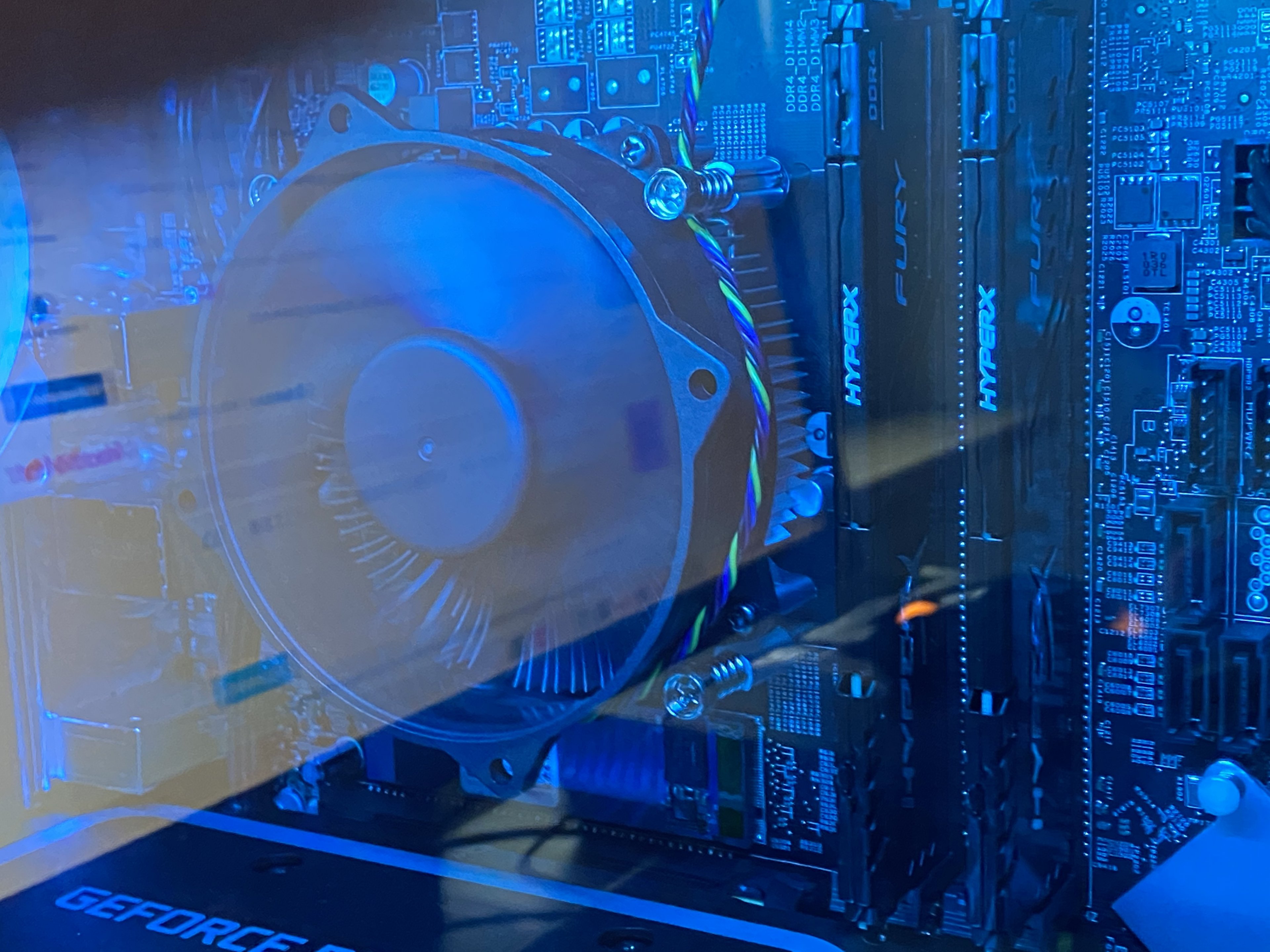

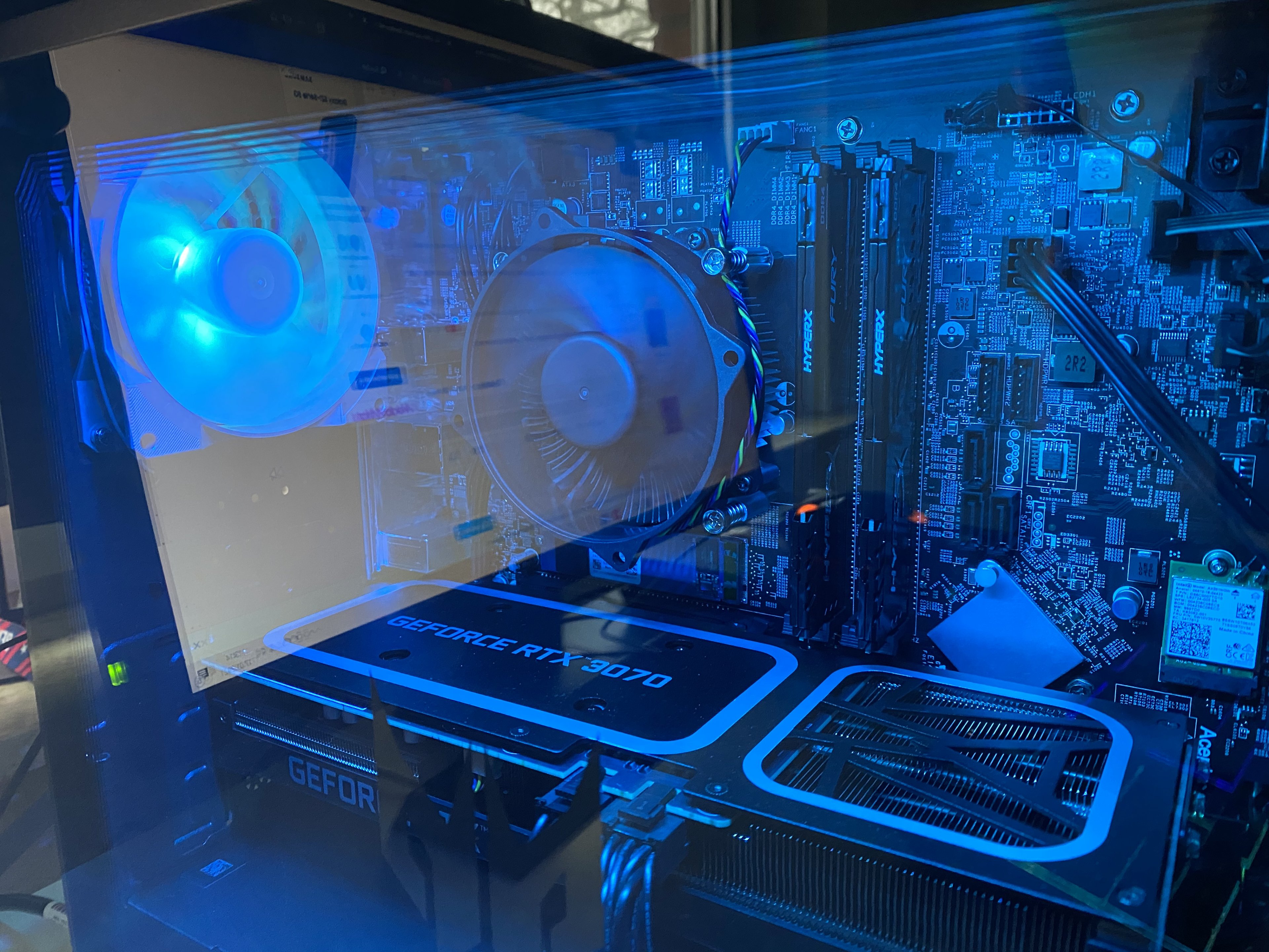

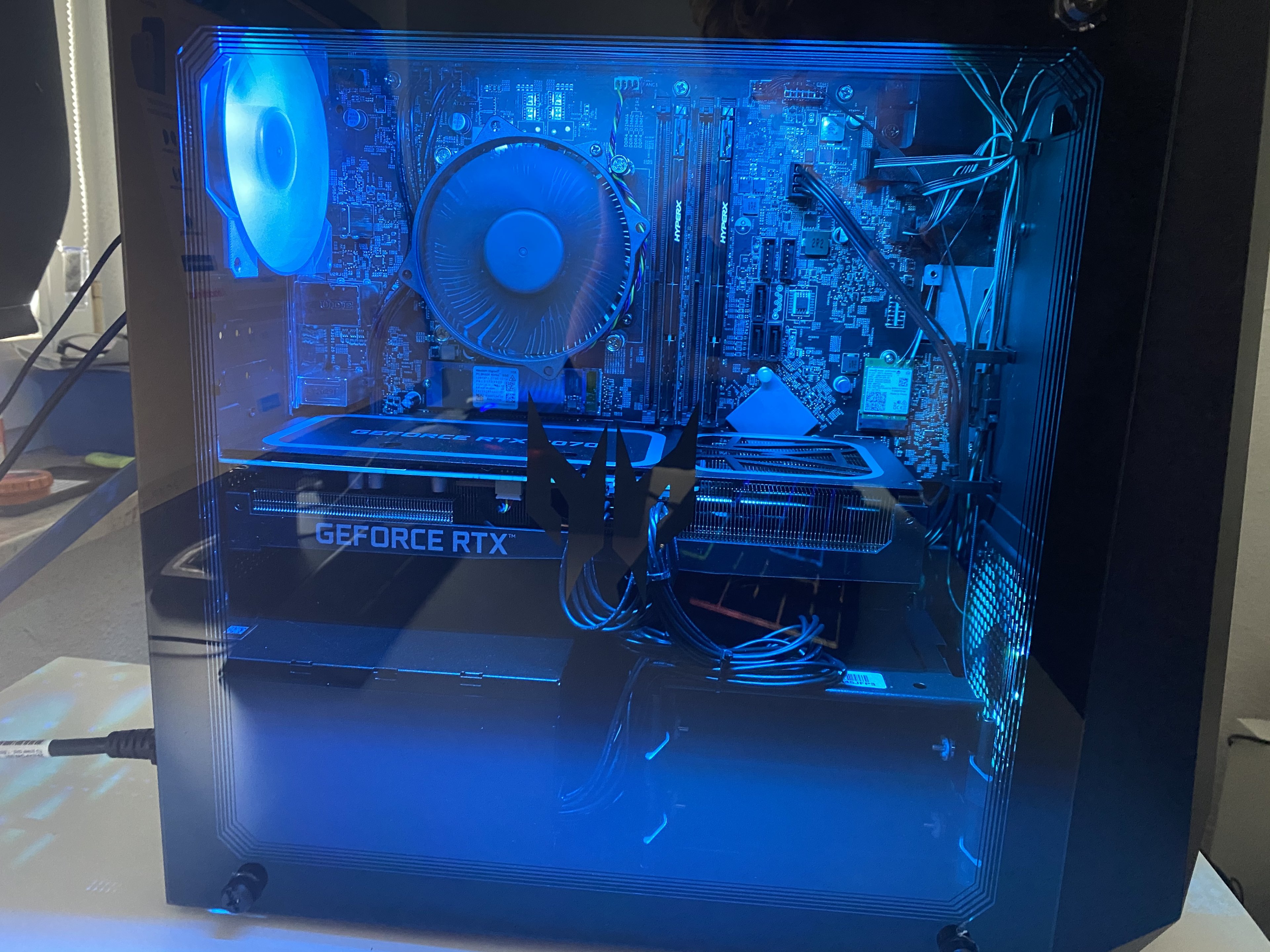

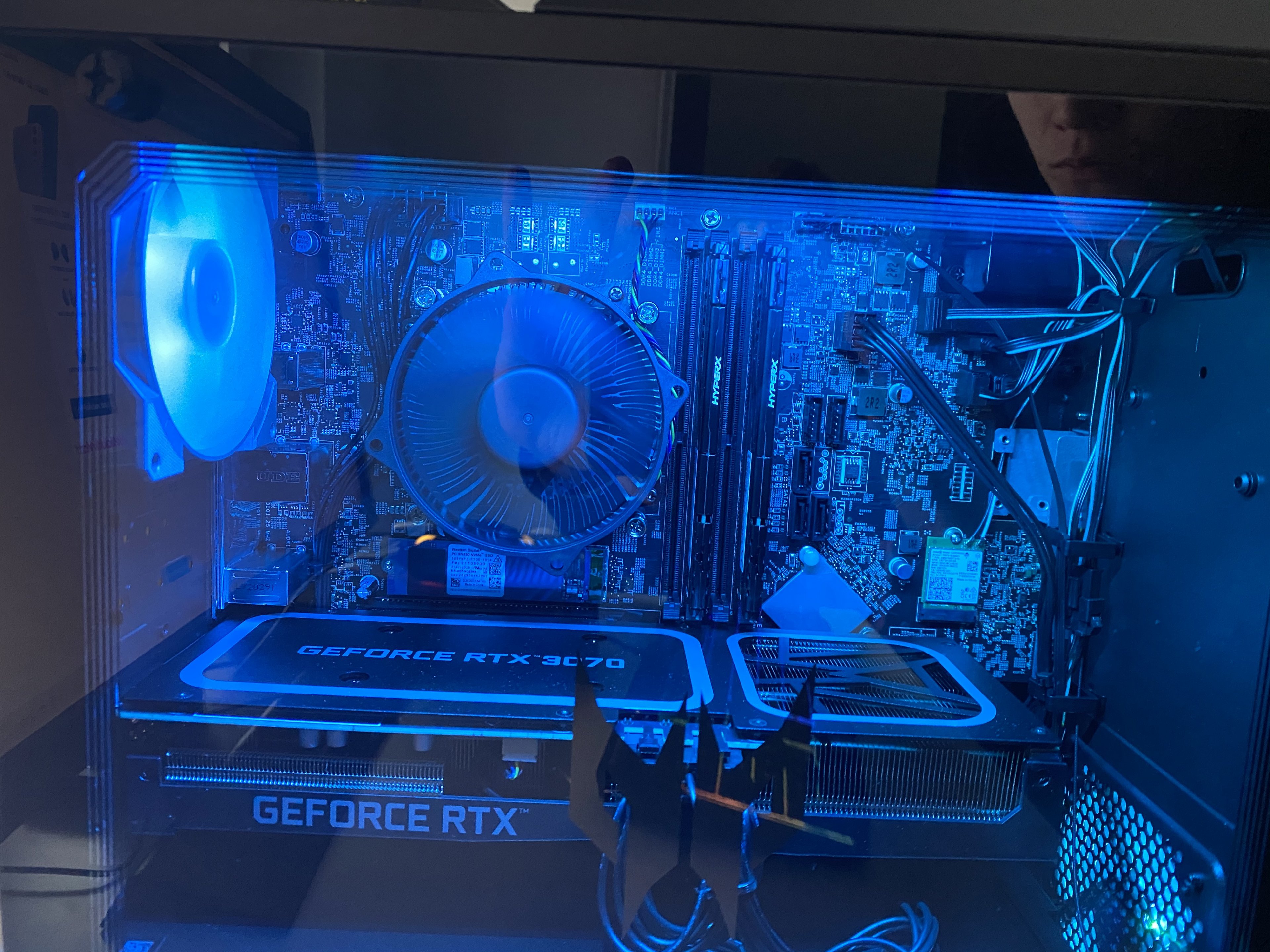

Ist das ein OEM-System? Acer wurde ja genannt. Ein Austausch des Kühlers ist dann viellieht nicht so einfach wenn Acer andere Lochabstände nutzt.
Ja genau ist ein OEM System. Kann man denn irgendwie überprüfen ob da ein anderer Lüfter drauf passt oder einfach auf gut glück versuchen ?
Zeig mal ein Bild vom Inneren dann können einige sicher sagne ob das Standard ist oder nicht.
Reaktionen: Sailkink
Danke für den Tipp daran hatte ich garnicht gedacht :D. Habe als anhang jetzt ein paar Bilder hinzugefügt hoffe das ist so in Ordnung könnte sonst auch die Glasscheibe abnehmen falls es dann einfacher ist zu erkennen.

Auch die OEM Hersteller nutzen in der Regel 0815 Lochmaße, die nehmen gerne den Boxed Kühler und dessen Haltesystem baut auf vier Löcher im den Sockel herum auf.
Gehäuse müsste man nach dem Modell schauen, bis wie hoch ein Kühler sein darf.
Ich würde eher zum Zollstock greifen, das Gehäuse wird auch vom Acer sein und die Aussenmasse bringen den TE nicht weiter (max. Höhe für den Kühler geben OEMs selten bekannt da nicht vorgesehen).
Davon abgesehen, würde ich bei diesem Board keinen Tower Kühler verbauen.
