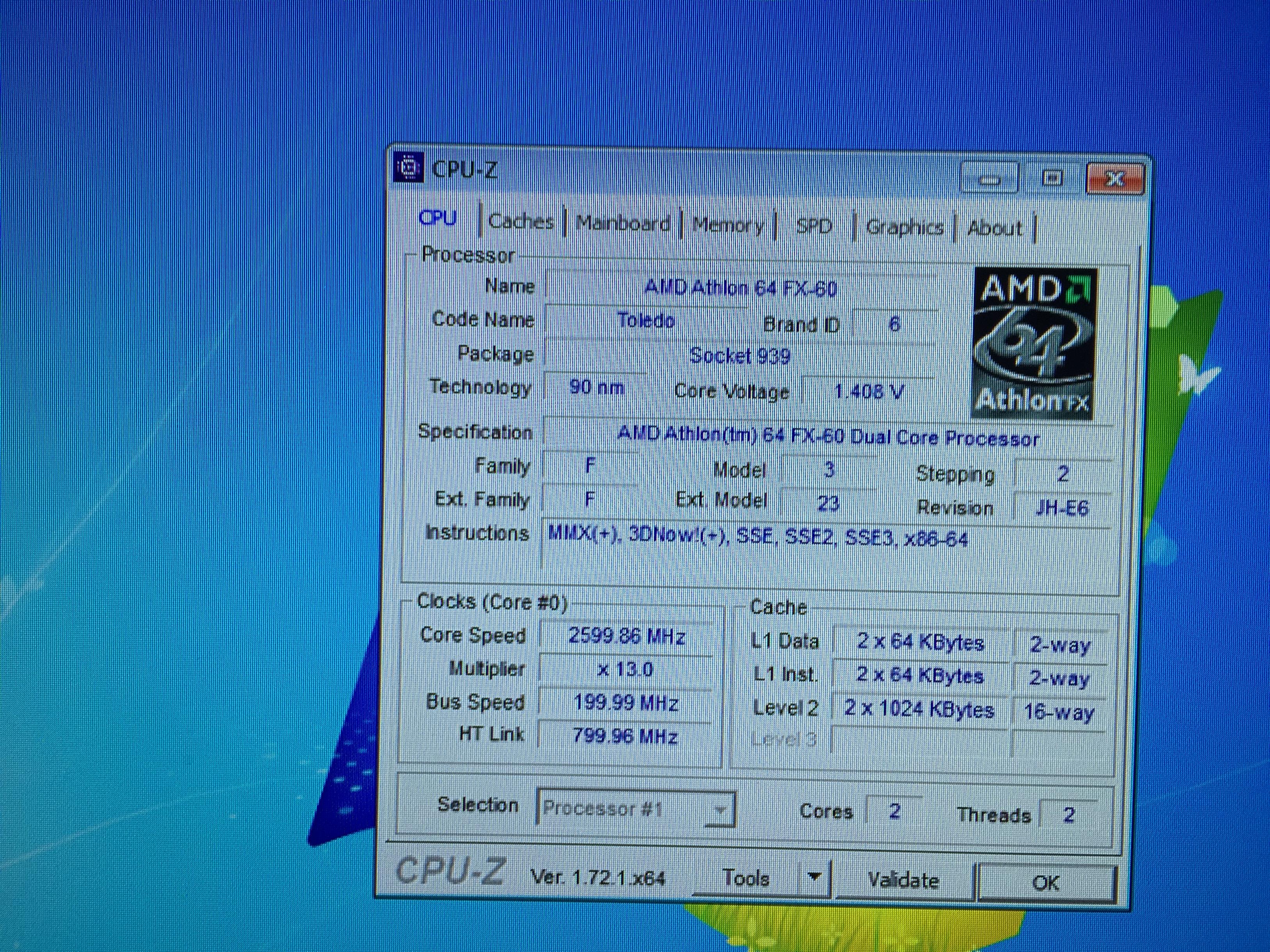

habe einen alten PC zusammengebaut und die CPU wird viel zu warm.
Danach geht der PC einfach aus.
CPU: Foto 13.07.15 19 14 57.jpg

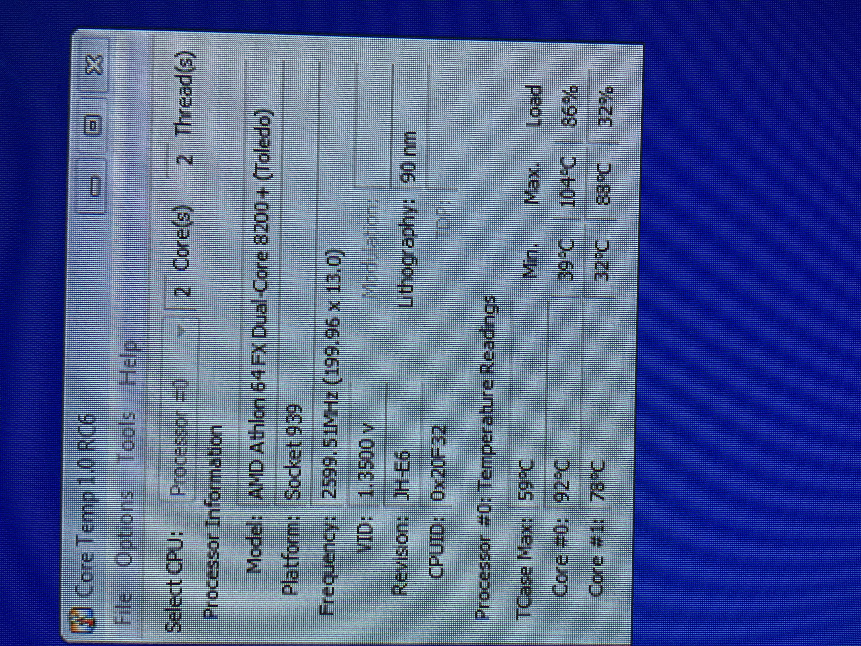

Ohne das ich was mache geht die Temperatur hoch.

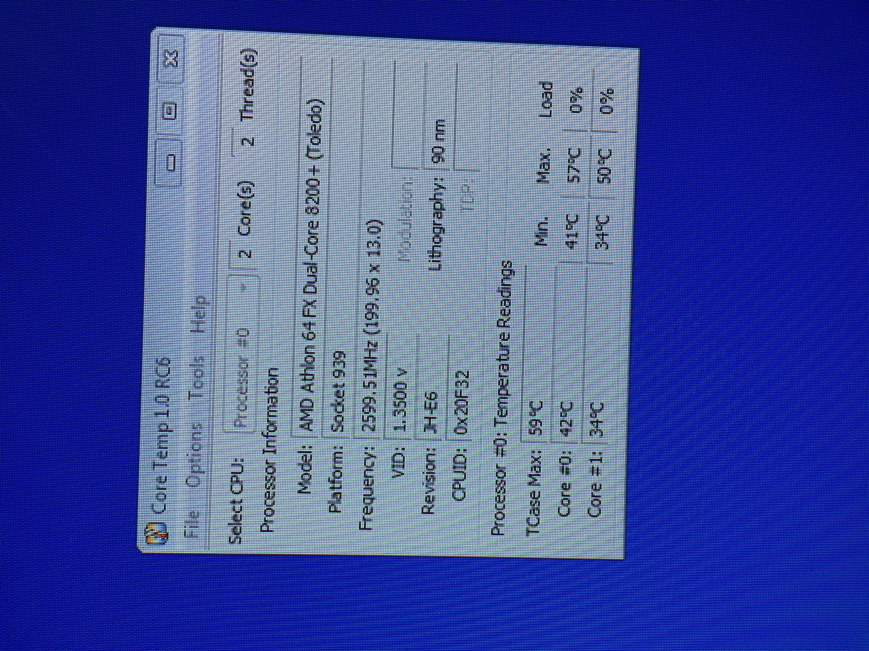

Nachdem die Temperatur so hoch war, schaltet sich der PC ja sicherheitshalber ab.

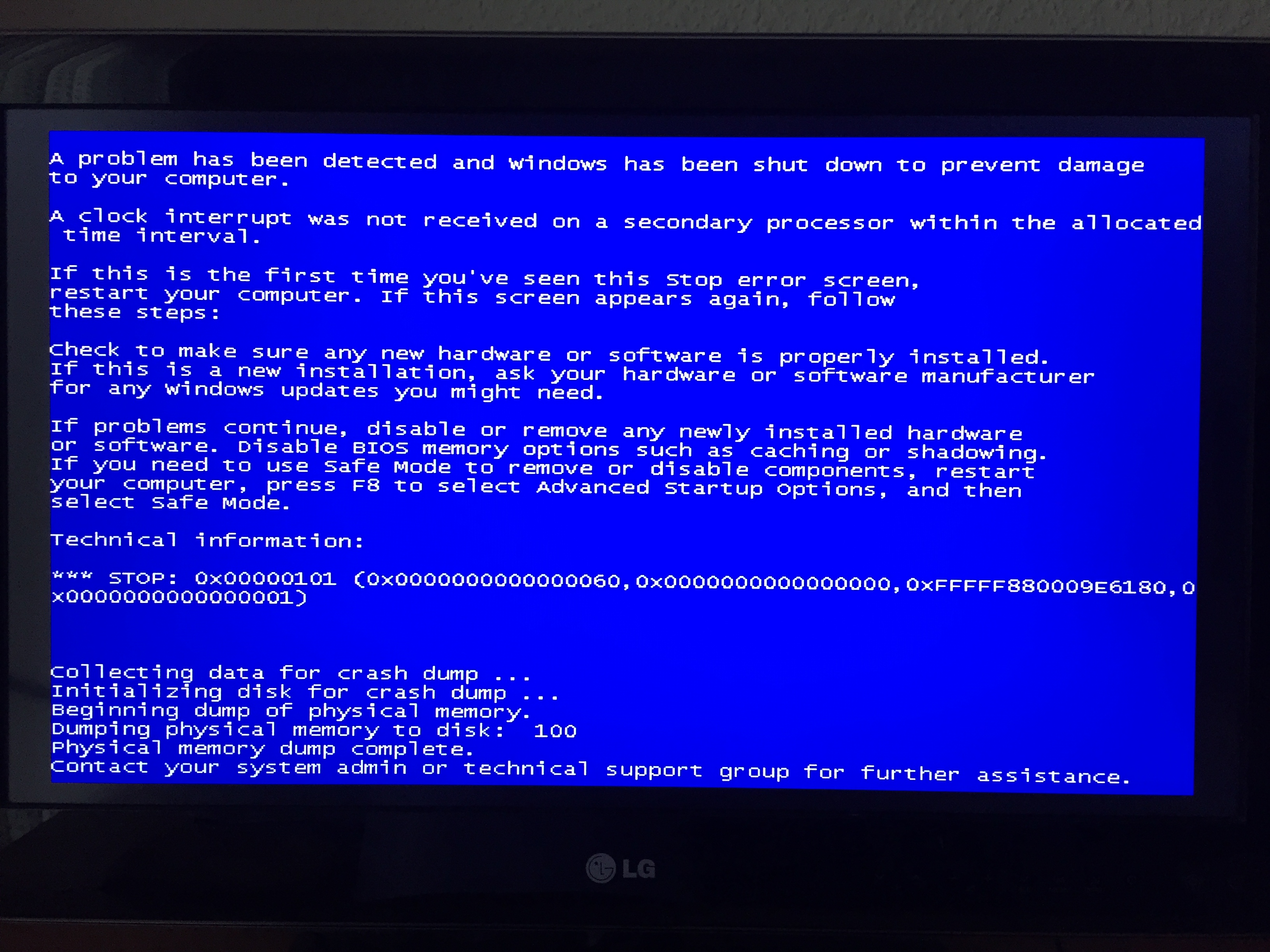

Im Bluescreen steht ja:
a clock interrupt was not received on a secondary processor
Bekommt die CPU vielleicht zu wenig Strom?
