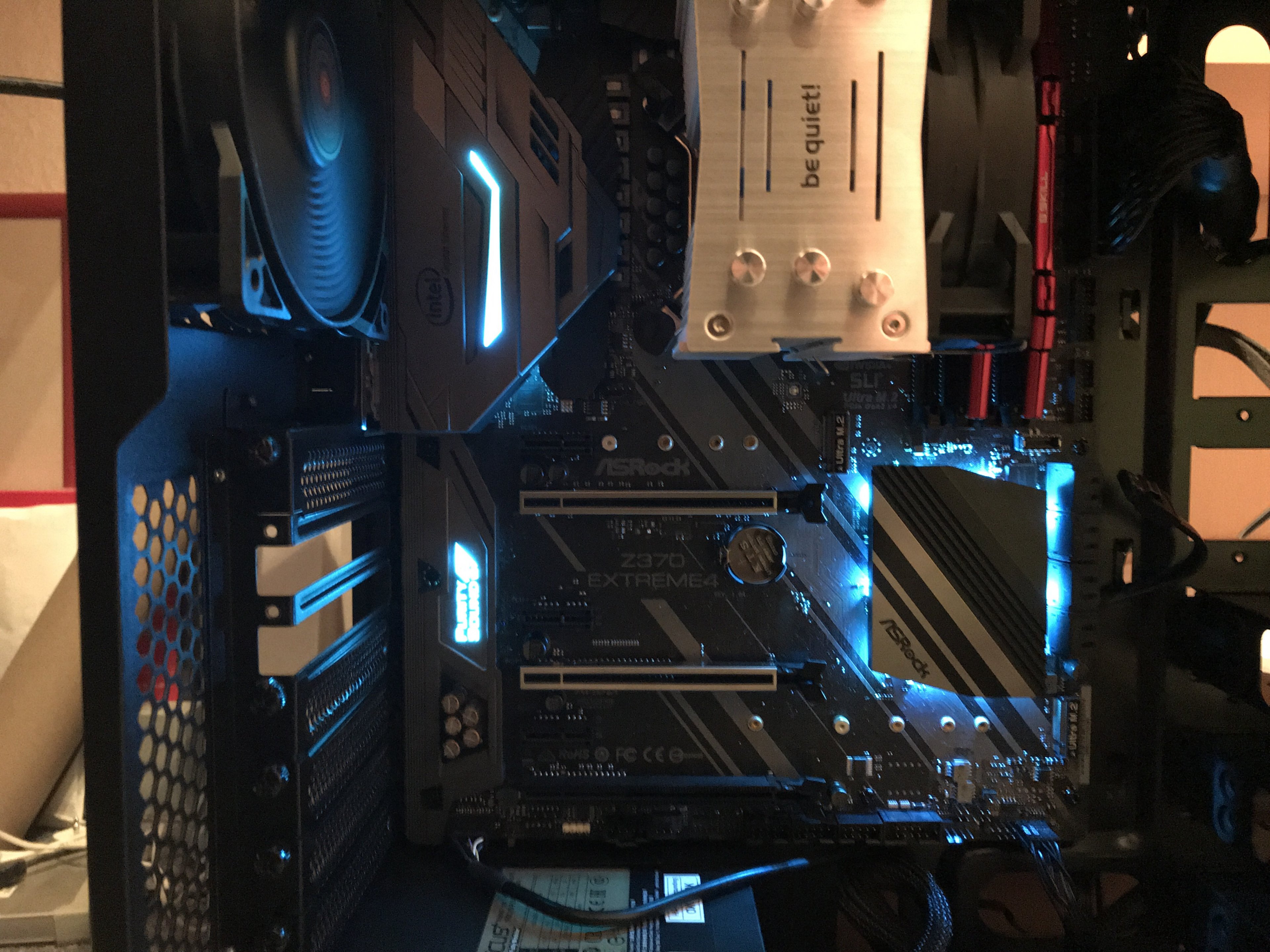

ich habe heute einen Gaming PC für meinen Sohn nach den hier ausführlichen Beschreibungen zusammengebaut.
Dies sind die Komponenten, alles Neuware von Mindfactory:
ASRock z370 Extreme4
Intel Core i7 8700K 6x 3.70GHz So.1151 WOF
8GB MSI GeForce GTX 1080 GAMING X
250GB Samsung 970 Evo M.2
550 Watt Seasonic FOCUS Plus Modular
16GB G.Skill RipJaws V rot DDR4-3000
be quiet! Pure Rock Slim Tower Kühler
be quiet! Pure Base 600 Gehäuse
Leider gab es nach dem Zusammenbau kein Bild.
Also bin ich nach der hier im Forum beschriebenen Null-Methode vorgegangen.
Einen kleinen Lautsprecher habe ich dabei an den Speaker und +5V PIN gesteckt (siehe Seite 28: http://asrock.pc.cdn.bitgravity.com/Manual/Z370 Extreme4.pdf)
Ist dies richtig?
Leider gibt es kein Beep.
Die RGB Beleuchtung des Mainboards leuchtet langsam pulsierend auf.
Kurze Zeit nach dem Einschalten schaltet sich das System ab. startet dann wieder und bleibt dann an.
Sollte wirklich die CPU defekt sein?
Hatte jemand schon ähnliche Probleme?
Viele Grüße
Marco

Irgendwie sehen die Ramriegel schief bzw. verzogen aus ?
Perspektive, schlechte Ausleuchtung, ... fotografisch eine kleine Katastrophe. Besser morgen einen neuen Versuch bei Tageslicht wagen.
