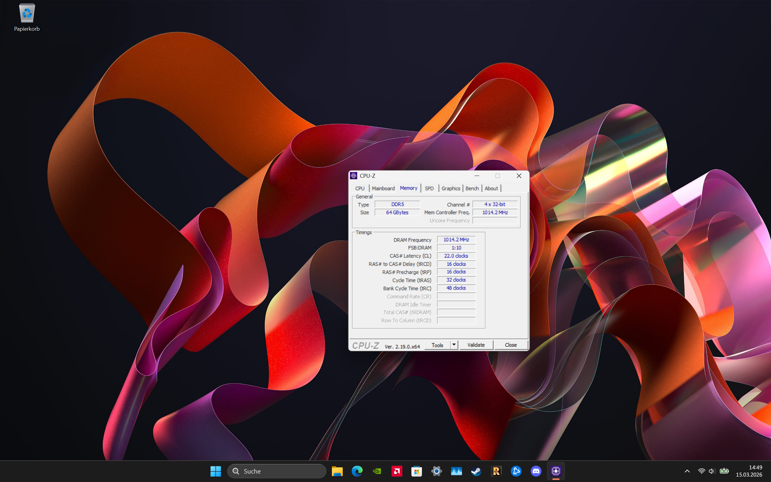

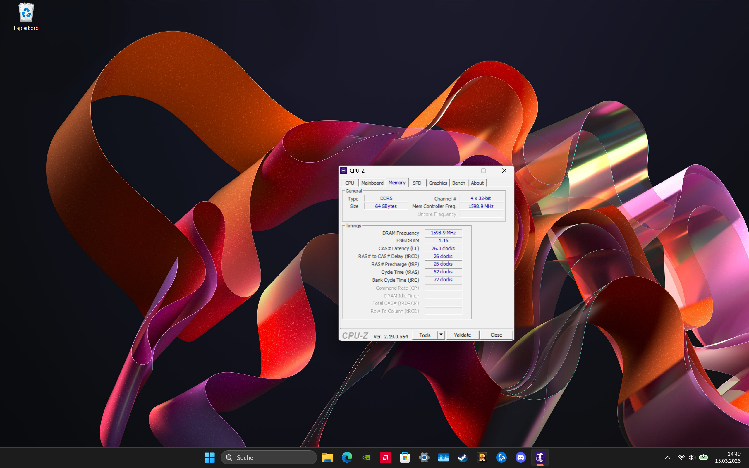

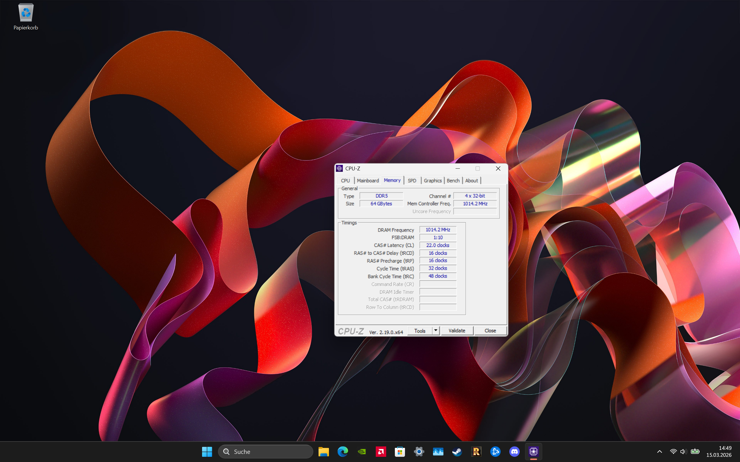

Ist das normal?
Bei CPU-Z ändern sich die Daten immer wieder, Sie springen hin und her, nach kurzer Verzögerung.
Um welches System handelt es sich denn? Wurde im BIOS irgendwas verändert?
Sieht mir so aus, als wäre hier einfach die FCLK-Frequenz auf "Auto" gestellt gepaart mit den restlichen Einstellungen.
Ist also normal.
SPD wäre aufschlussreicher.
Kommt mir komisch vor, DDR5 mit so niedrigen Geschwindigkeiten.
Nicht nur die CL ändern sich, auch die Geschwindigkeiten.
Bitte genaue Angaben zur Hardware auf der der RAM verbaut ist.
Bei mir mit 14900K + Asus-Mainboard gibt es zwei Optionen im UEFI, die die RAM-Taktfrequenz und -Timings springen lassen. Die Optionen sind aber standardmäßig deaktiviert.
Vermutlich wird bei @DodoVogel irgendetwas aktiviert sein. Aber ohne HW-Angaben gibt's halt keinen Support.

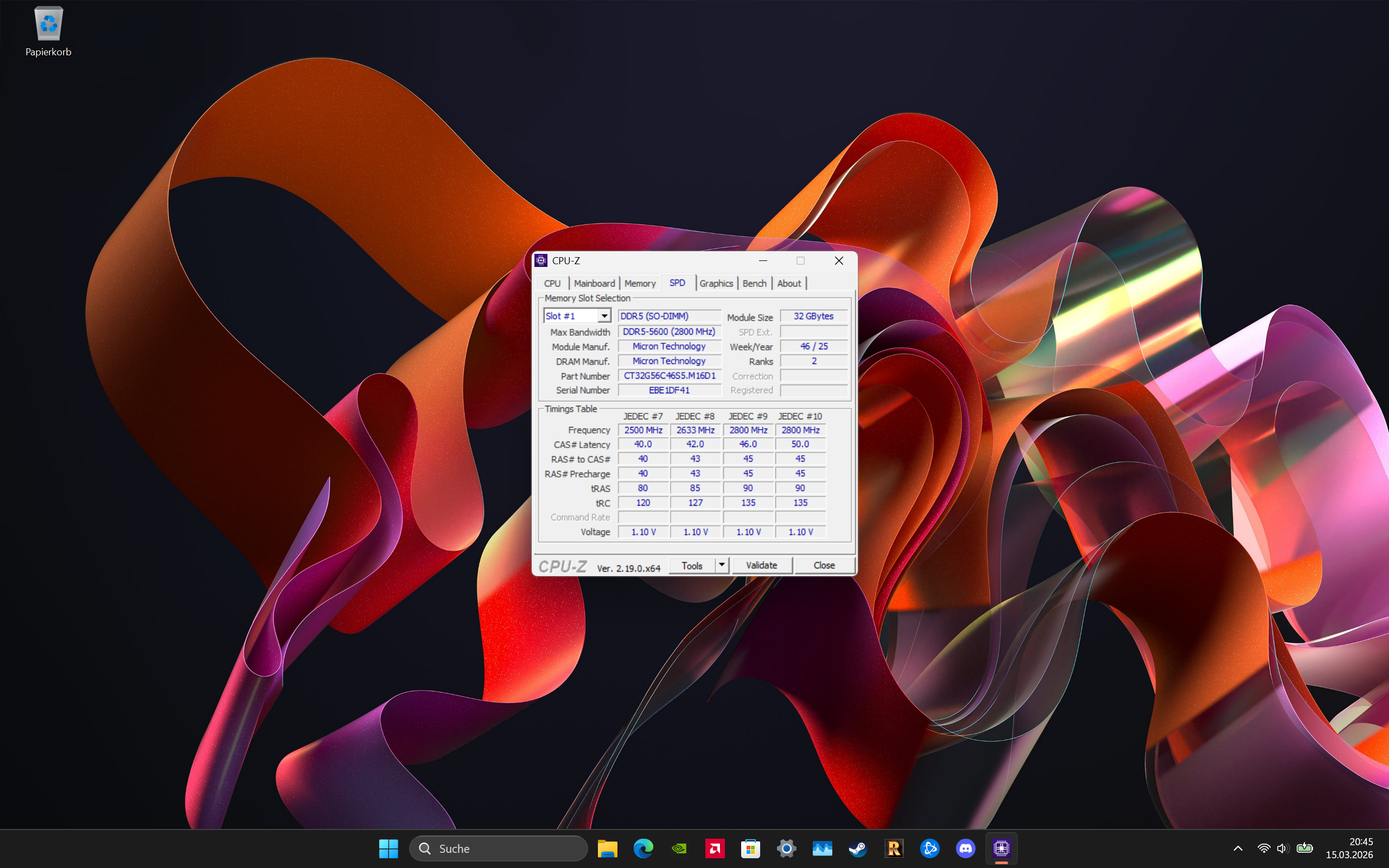

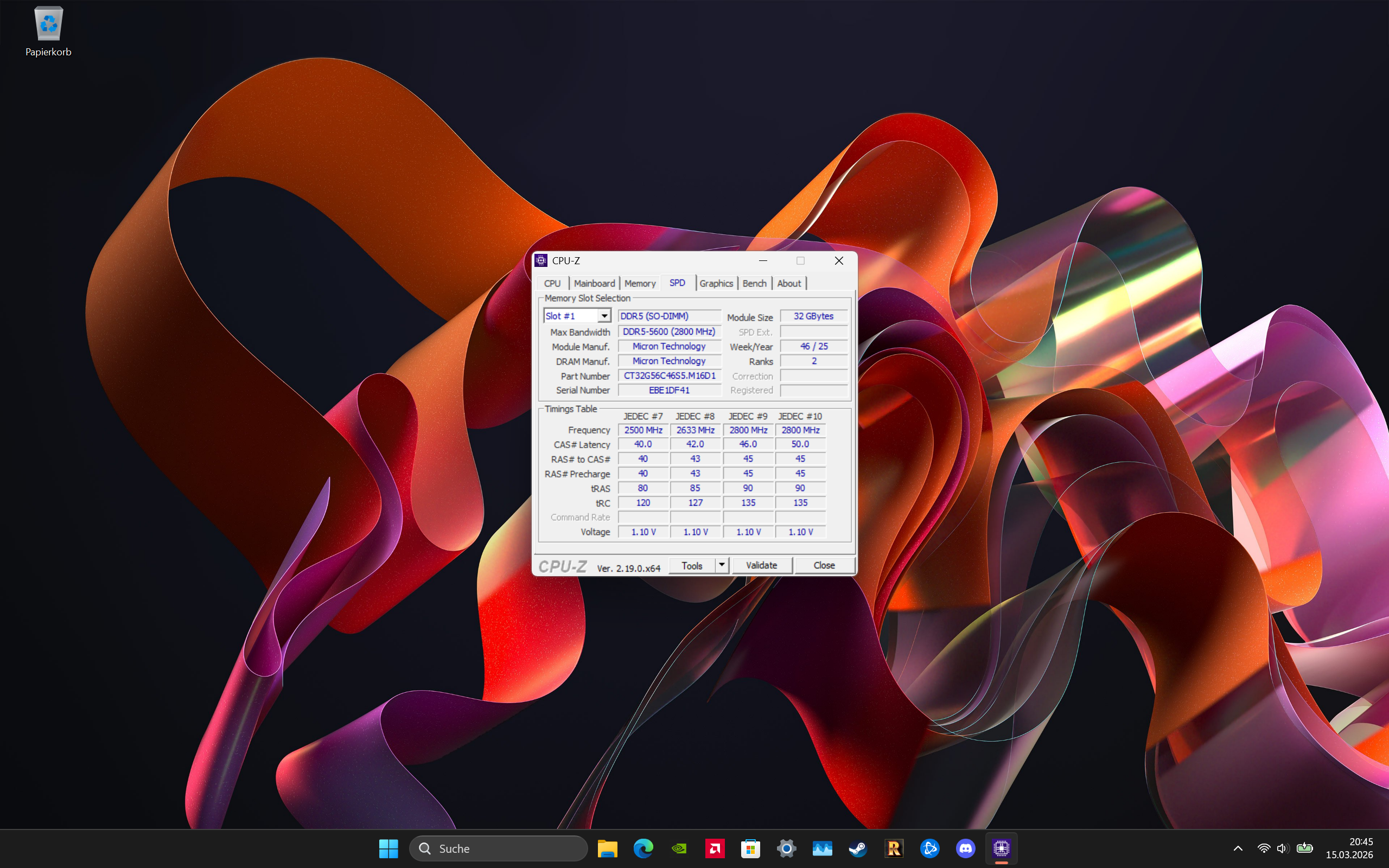

Hier noch SPD, weiß ehrlich gesagt nicht was SPD aussagt.
Das SPD ist fest eingeprogrammiert, das ändert sich logischerweise niemals. In vielen Fällen ist es sogar per Laser Cut auf dem EEPROM vor überschreiben geschützt.
