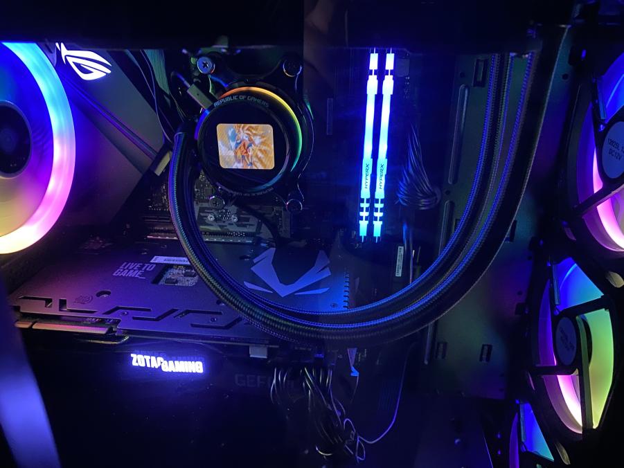

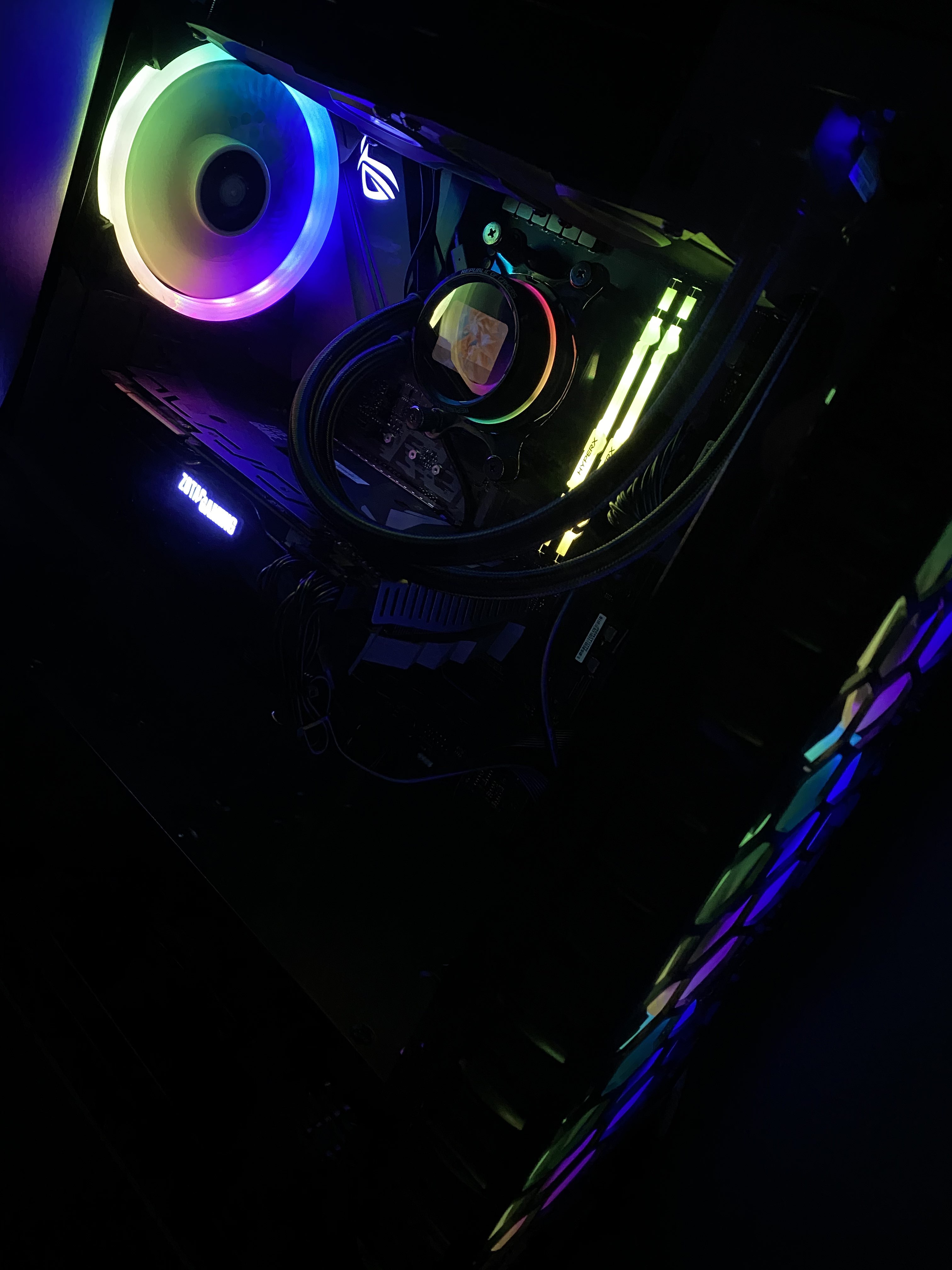

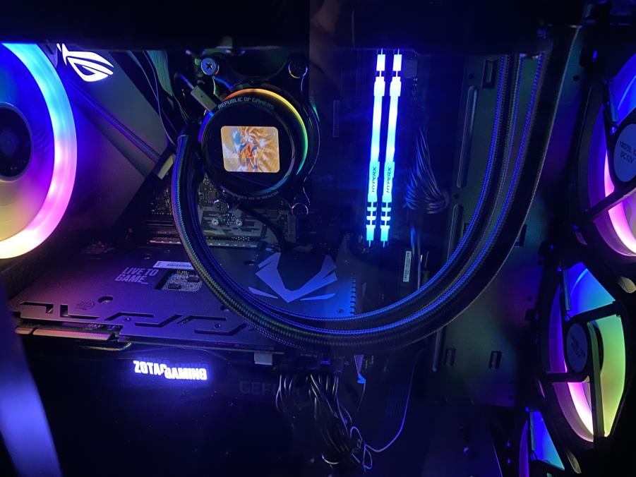

Hallo, liebe Community
Vor kurzem habe ich eine neue AIO Wasserkühlung in meinem PC verbaut da ich die Hitze des CPU´s nicht senken konnte.
Leider hat sich mit Einbau der neuen Kühlung nichts geändert. Meine CPU Temperaturen sind wenn ich nichts laufen habe bei ca 50-58°c, sobald ich ein Spiel starte aber bei 64-77°. Die sind andauernd auf Maximum also kaum zu überhören, trotzdem kein gutes Ergebnis.
Verbaute Hardware:
GPU - Zotacgaming RTX 2070 Super twin fan 8gb
CPU - Amd Ryzen 5 3600
RAM - Hyperx Fury 32gb Ram DDR4 3200 MHz
Mainboard - Asus Rog Strix B450-F Gaming II
AIO - Asus Rog Ryou 240mm
Gehäuse - Kolink Observatory Lite RGB
würde mich riesig über eine Antwort freuen!!
lg

Wird der Radiator warm?
Läuft die Pumpe der AiO?
Welche Einstellungen hast du im BIOS aktiviert (PBO, sonstiges OC, Spannungen)
Was war deine vorherige Kühllösung?
Ist der Kühlblock richtig montiert, Wärmeleitpaste drauf und ggf. Schutzfolien entfernt?
Reaktionen: Leon0127

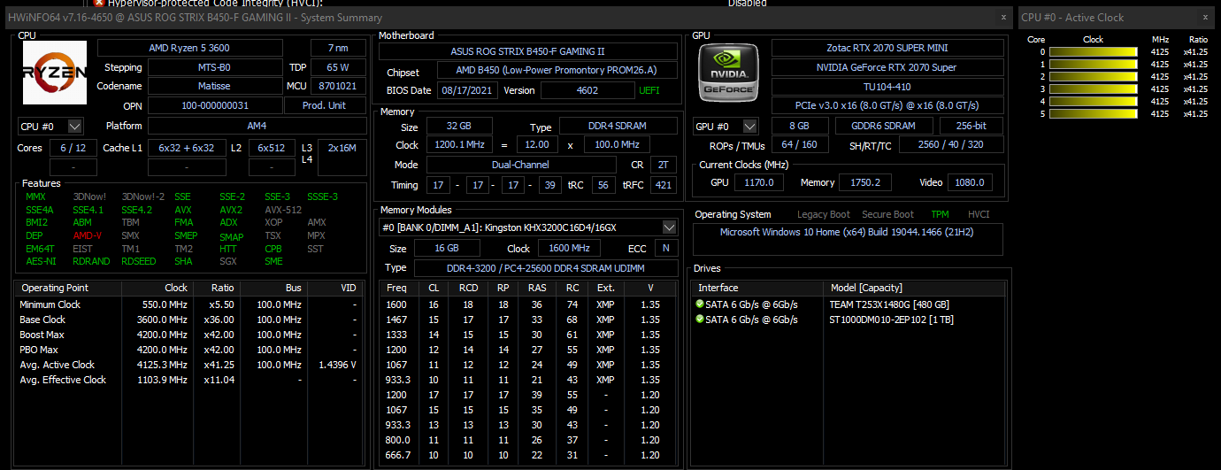

@ghecko Erstmal danke für die Info über die richtigen Ram Slots. Hab ich natürlich gleich geändert.
Normalerweise hab ich das Programm links nebenbei laufen.
@Corpus Delicti Der Meinung bin ich auch. Hab mehrmals kontrolliert ob die AIO richtig eingebaut ist. Und mich im Internet umgesehen. Müsste alles so passen. lg

RAM läuft jetzt zwar im dual-channel aber nicht mit vollem Takt. XMP/DOCP im Bios inaktiv?

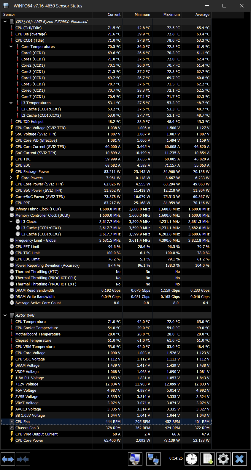

Edit: Mein 3700X nach 10 Minuten Prime95 @ Maximum Heat/Power Consumption
Und ja, die Lüfterdrehzahlen stimmen - CPU Kühler ist ein Thermalright HR-02 Macho Rev. B
Man sieht in dem Screenshot schön dass kein PBO aktiv ist welches das Powerlimit anheben würde.
Daher solltest du @Leon0127 erstmal mit HWInfo64 prüfen wie hoch die Leistungsaufnahme der CPU unter Vollast ist. Die sollte 88 Watt CPU Package Power und 65 Watt CPU Core Power nicht überschreiten.
