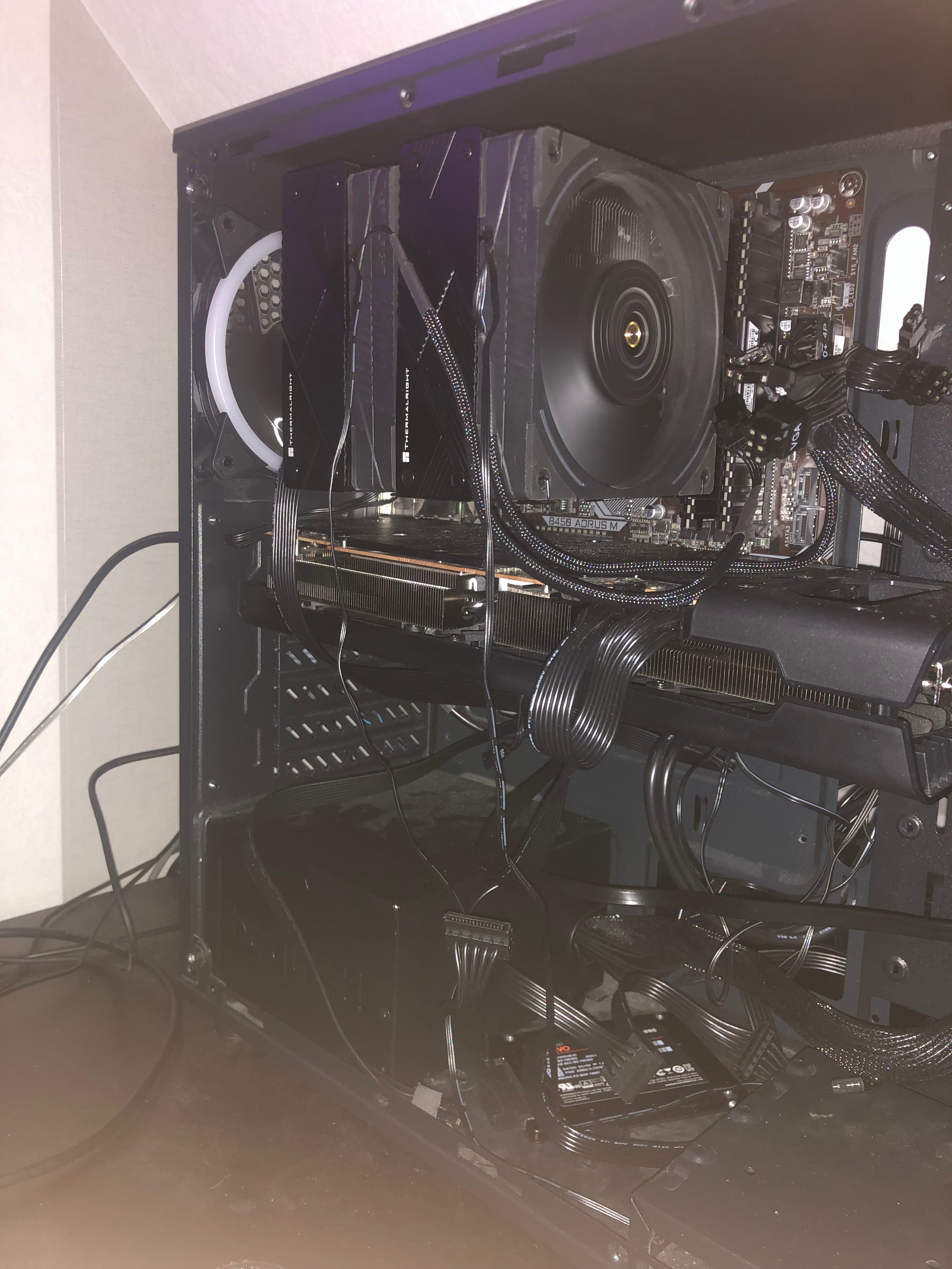

Wenn die Frontscheibe ab ist und du trotzdem Temperaturen im Gehäuse von 60-80° C hast, stimmt etwas mit der Gehäusebe- oder entlüftung nicht.

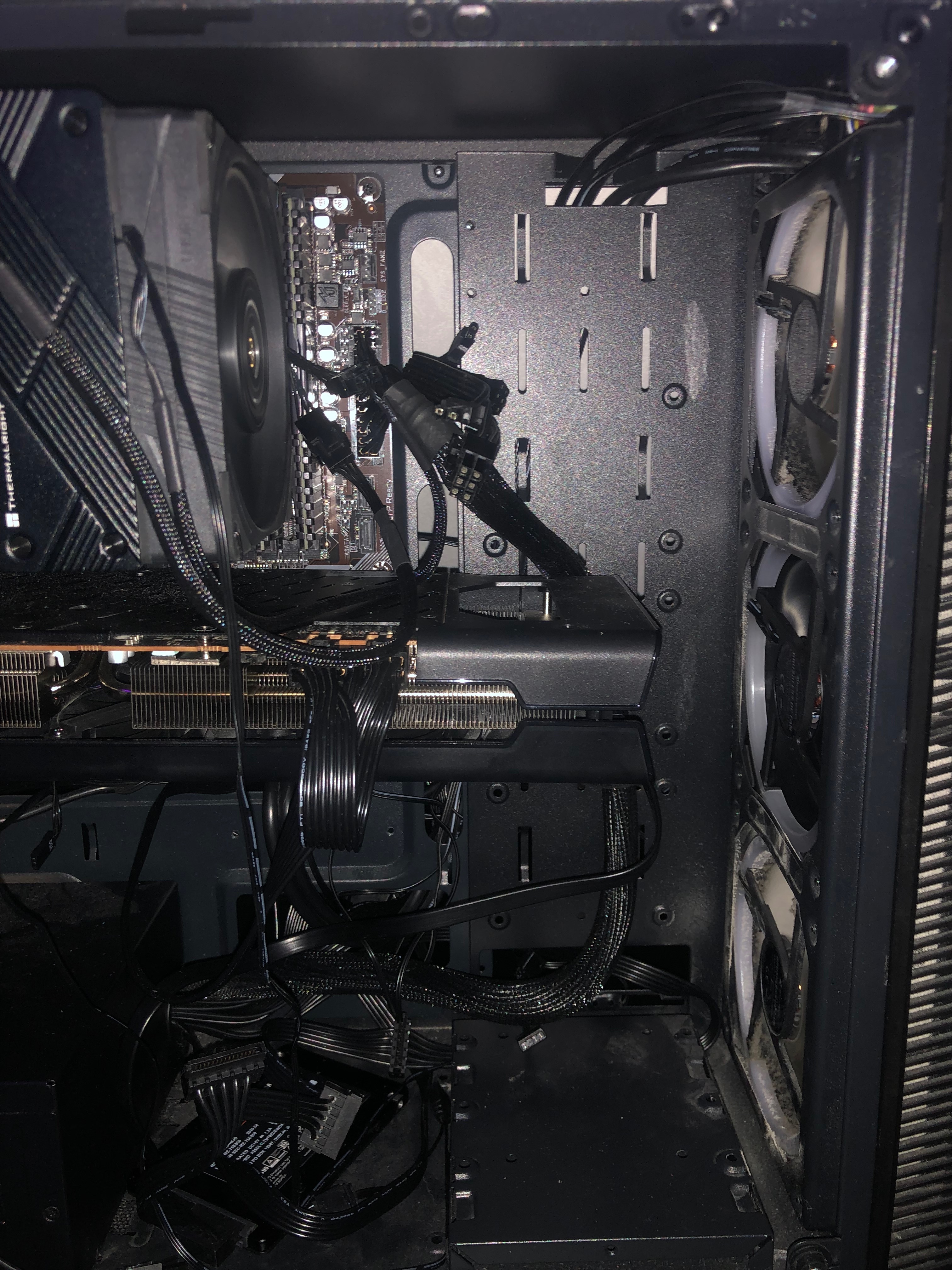

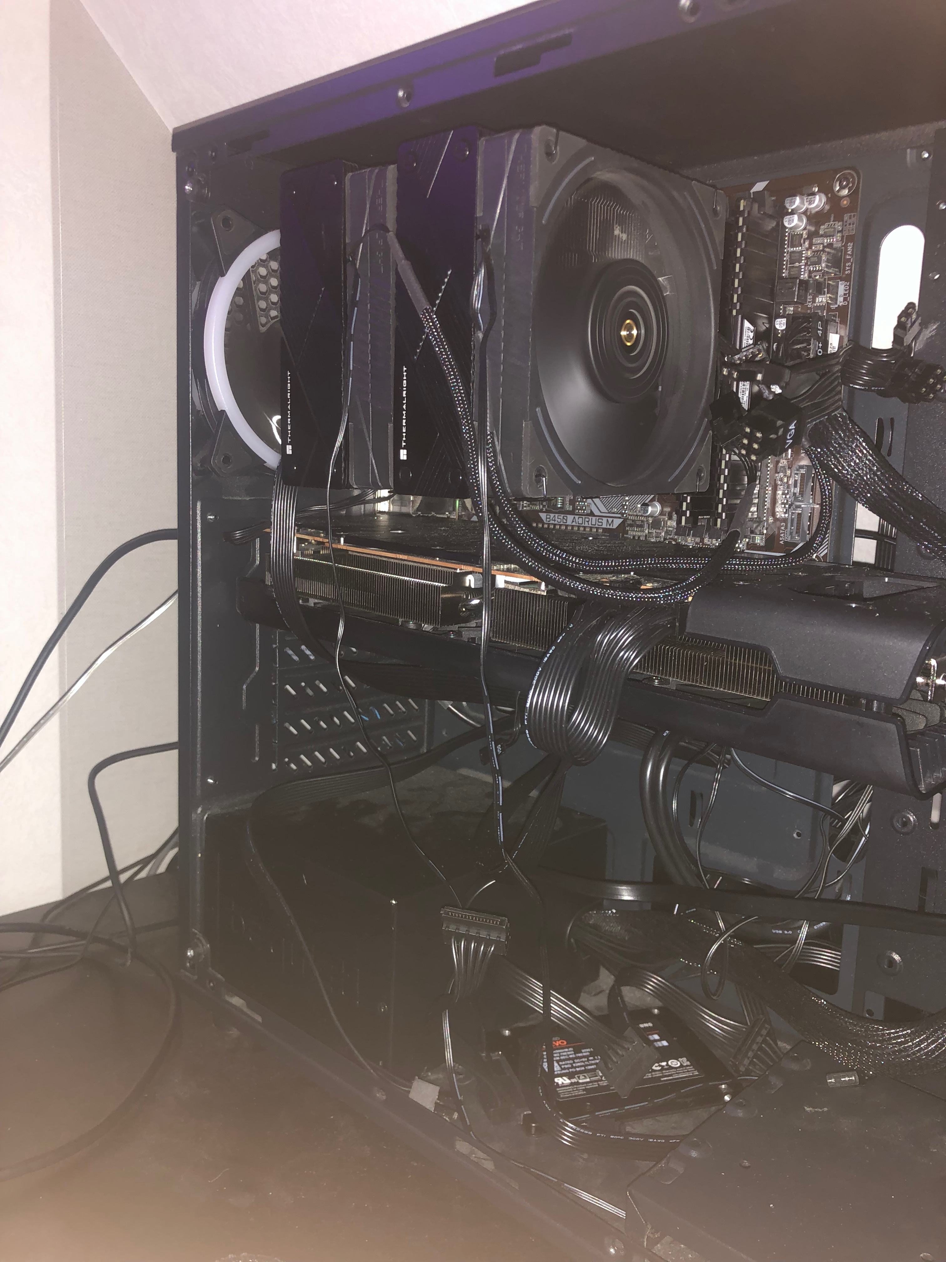

Kannst du mal Photos von deinem Gehäuse machen, am besten so, dass man auch die Lüfter sehen kann?

Also ist es doch nicht normal? Mach ich gleich.N0Thing schrieb:Wenn die Frontscheibe ab ist und du trotzdem Temperaturen im Gehäuse von 60-80° C hast, stimmt etwas mit der Gehäusebe- oder entlüftung nicht.

Die Fotos zeigen mir, dass auch eine sehr lange und hungrige Grafikkarte drin ist, die das Ganze beim Zocken natürlich aufheizt. Was auch ein Grund ist, warum der Kühler beim zocken so warm wird. Und du hast oben einen geschlossenen deckel und nur den einen hecklüfter für die Abluft. Das Ding ist ein ziemlicher Ofen für so hungrige Hardware.
Hier kannst du am beispiel des Pure Base 500 sehen, wie wenig CPU-Kühler geschlossene deckel mögen: klick

Ja, es ist eine RX 6800. Also ist die einzige Lösung ein neues Gehäuse?djducky schrieb:Die Fotos zeigen mir, dass auch eine sehr lange und hungrige Grafikkarte drin ist, die das Ganze beim Zocken natürlich aufheizt. Was auch ein Grund ist, warum der Kühler beim zocken so warm wird.

Die Temps vom TE sind schlecht weil das Gehäuse nicht genug Frischluft rein befördert.
Also anderes Gehäuse kaufen oder Front offen lassen und vielleicht nochmal die WLP kontrollieren und hier ne gute nehmen Thermal Grizzly Kryonaut z.B.
Und bei dem Kabelgewirr ist auch kein guter Airflow möglich. Das sieht echt, sorry. kacke aus so. Verlege mal die Kabel richtig.
Die CPU-Lüfter sind meiner Meinung nach auch falsch herum, oder sieht das nur so aus? Ich glaube der bläst zur Front.
Mach mal ein Bild in ausgeschalteten Zustand.
Kaufe dir das NZXT H5 Flow. Checke aber erstmal ob der Lüfter richtig herum ist.

Hab ich probiert aber wenn ich die Kabel Hinten lang verlege bekomme ich die Rückblende nicht mehr drauf. Vielleicht dann Tipps geben wie man es machen könnte anstatt immer nur zu bashenFirefly2023 schrieb:Und bei dem Kabelgewirr ist auch kein guter Airflow möglich. Das sieht echt, sorry. kacke aus so. Verlege mal die Kabel richtig
