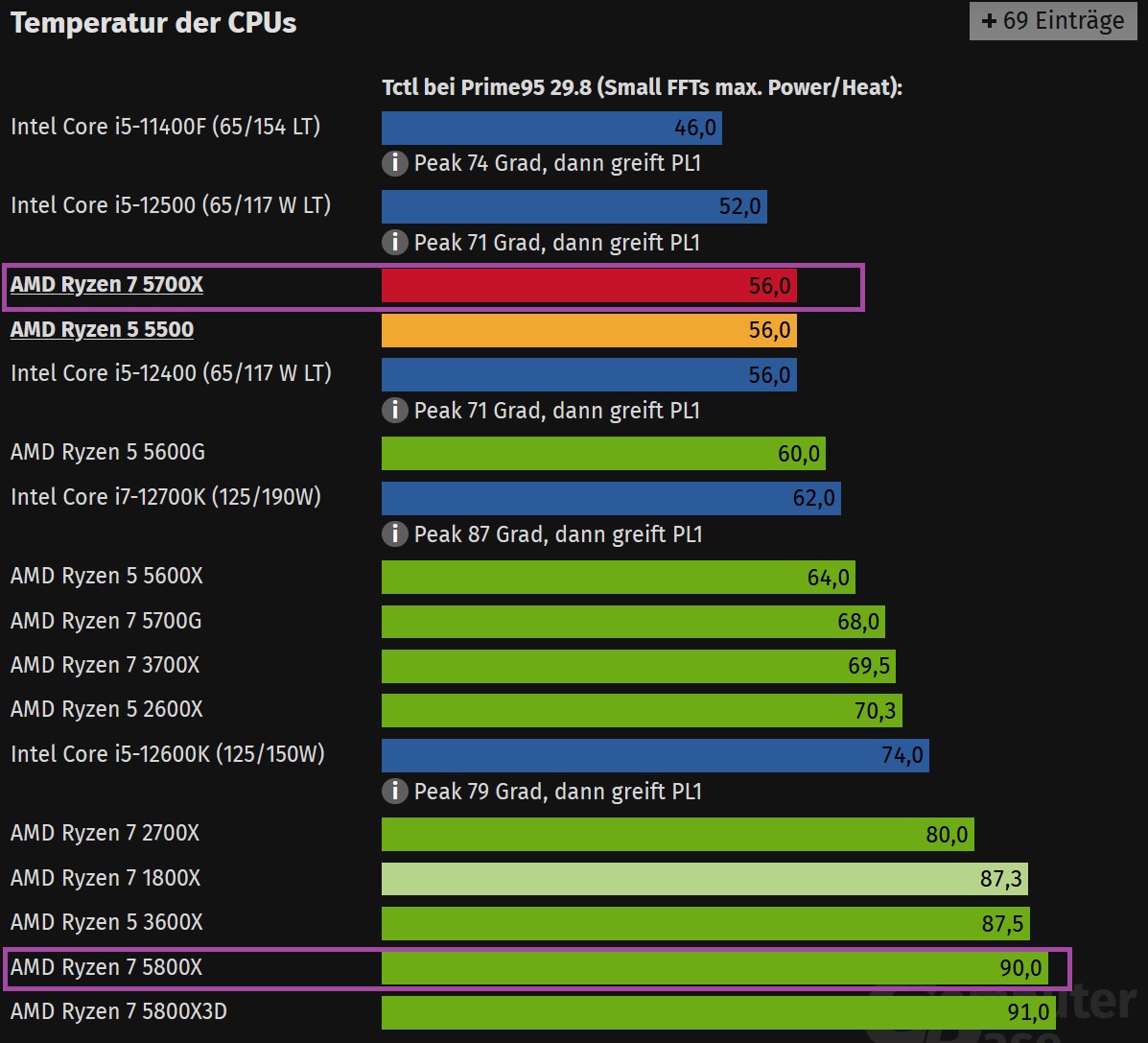

Ich habe auch einen 5800X und der ist bei 26 Grad Zimmertemp und Cyberpunk zocken bei 71 Grad.
So schön die Glasfronten sind ( ich hatte auch eine und die dann gegen eine Meshfront getauscht NZXT) der Unterschied war bei mir, wie geschrieben 10-12 Grad unter Volllast. Bei normalen Zocken hatte ich teilweise 82 Grad.

Eco Modus anmachen und schon ist der Verbrauch auf 5700X Niveau.:

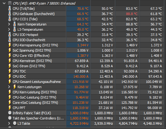

Ich kapier es nicht. Bei HWinfo wurde während des Stresstests angezeigt, dass sie nur 69 Grad heiß ist. Ingame geht sie aber über 80? Oder zeigt mir MSI Afterburner falsche Daten an?
Mach einen Screenshot von HWInfo, sonst stochern wir im nebel.
70°C bei 120W finde ich noch sehr anständig. Welcher Benchmark ist das? Da läuft der ins EDC-Limit, weshalb nicht die vollen 142W gezogen werden können.
Bei Maximum 83°C bei besagten 142W - das ist gut.
Wenn dir das zu heiß ist mach den eco Modus an.
Prime 95. Dort rechts stehen ja aber noch weitere Angaben mit 88 Grad. Und wie gesagt in Spielen wird die CPU viel heißer.
Hast du irgendwie OC oder GameBoost per Software oder im BIOS eingestellt? 143 Watt sind echt ne Hausmarke. Kein Wunder, dass der so heiß wird.
In Spielen werden vielleicht einzelne Kerne heißer. Ansonsten hast du eine sehr gute Kühlleistung.
Und zum dritten mal: Wenn dir das zu heiß ist, dann mach den Eco Modus an oder stelle ein händisches Powerlimit ein. Bringt im Multicore mehr als in Spielen, aber versuch es halt mal.

Wie kommst du darauf? 142W sind die Standard PPT der CPU. Und genau da liegt der hase im Pfeffer. beim 5700X sind es 88W.
Reaktionen: coxon
Ja gut, aber wenn ich die Frontscheibe wieder dran mache sind es wie gesagt wieder 10 Grad mehr. Glaube das sollte nicht so sein.
