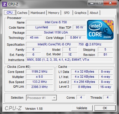

wird mein Cpu zu heiss ?

Intel Core i5 750
Lynnfield
Intel(R) Core(TM) i5 CPU 750 @ 2.67GHz
Ich habe vorher gezockt und mit Core Temp die Temperatur überwacht.
to hot oder ?
and diesem punkt ist dan mein Bild wie auch Ton eingefroren.
Besten dank 4 Info
und ein schönes weekend.

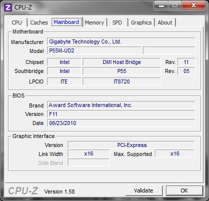

Graka hab ich ne neue
Asus AMD HD Radeon 6970 - 2 GB

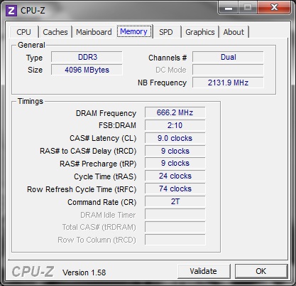

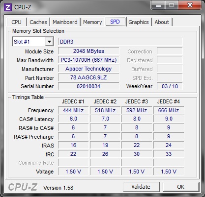

Die Temps sind OK.
TJ = 99 Grad.
Ohne OC arbeitet die CPU bis dahin, dein bekommt nur 74 Grad.
Grade gelesen, daß es nur Battlefield Spiele betrifft... stell mal den Graka-Treiber auf Anwendungsgesteuert.
Wie heiß wird denn die Grafikkarte?
Drehen die Lüfter auf?
versuch mal die Ramspannung ganz wenig anzuheben, oder mal testweise die Grafikkarte runtertakten
