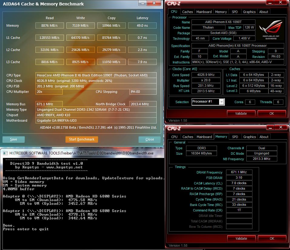

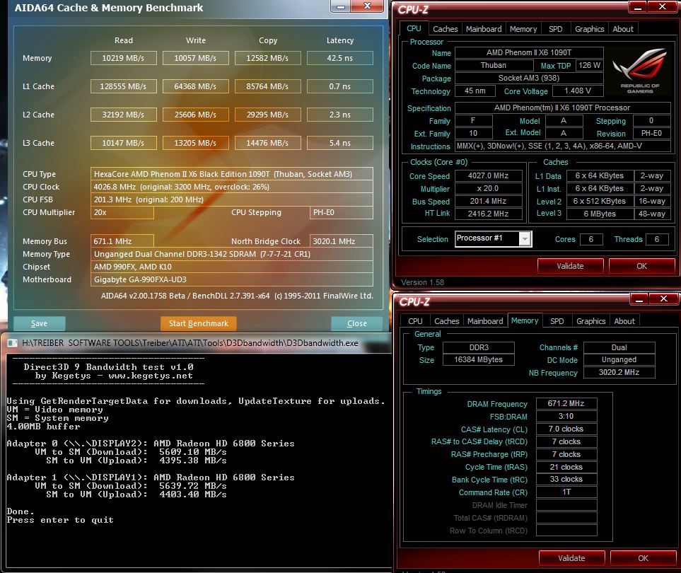

Bei Vollbestückung musst du die Rams auf 1333 stellen. 1600mhz mag mein 1090T auch nicht besonders. 1600Mhz war bei mir nur mit 2 Riegeln stabil möglich.
Resultat mit 4x4gb Vollbestückung auf 1600mhz : Kiste läuft unrund. Programme hangen sich auf, oder laufen nicht stabil.
Pass den Speichertakt an und zieh die Latenzen etwas an. Siehe Unten
Meine Laufen auf 1333 cl 7.7.7.21 .1T am besten.
Zudem hab ich den NB Takt auf 2600( oder mehr) angehoben, um den Rams etwas mehr Dampf zu geben.
