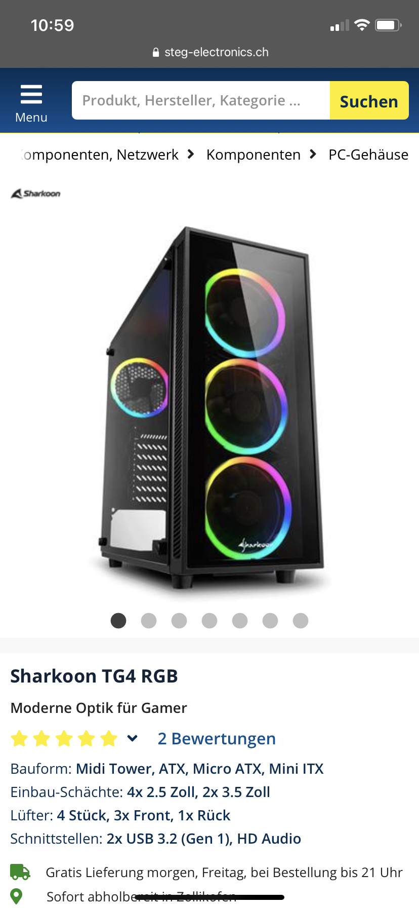

War mein Fehler hab da gerade komplett unsinn erzählt. Entschuldigt vorne sind 3 Lüfter und hinten 1 Lüfter. Zusätzlich ein Dark Rock 4 Pro für den CPU. Hier das Bild noch:

bei dem Kühlkonzept sind throttelnde Bauteile vorprogrammiert .Welcher Idiot lässt 3 Lüfter ich sag mal hinter ner Glasscheibe "reinblasen" und Einer nur raus .
Oh man einfach mit gesundem Menschenverstand nächste mal ein Gehäuse kaufen sicherlich ist es besser die vorderen rausblasen zu lassen und Den hintersten rein.

Also kann es sein dass ich mit einem anderen Gehäuse aufgrund einer besseren Kühlung mit meinem momentanen Setup bessere Leistung erzielen? Bisher hatte ich nie bemerkt, dass die Kühlung nicht ausreichend wäre
Wenn vorne 3 Lüfter langsam für einen gleichmäßigen, gerichteten Luftstrom sorgen und der Gehäuselüfter hinten ggf. etwas stärker pustet, ist das kein Problem. Sicherlich ist eine geschlossene Front nicht optimal, wirklich selten ist das Konzept jedoch nicht.
Dass die genannte Hardware dadurch nicht richtig läuft, kann man deswegen nicht unmittelbar ableiten. Um den hinteren Lüfter zu entlasten, könnte man das Lüftergitter entfernen. Dann hat man einen geringeren Widerstand und somit etwas weniger Lärm und mehr Luftdurchsatz.
Lüfter, die an der Vorderseite in Lüftergitter blasen würden, wären auf alle Fälle eines:
In der Regel störend laut.
Eine bessere Kühlleistung wohlgemerkt, nicht Rechenleistung. Deine Kühlung ist völlig ausreichend, eher überdimensioniert. Mit Deinem Dark Rock 4 Pro geht es ja kaum größer. Ich hatte den auch mal und den hat wirklich nichts aus der Ruhe gebracht. Bin sogar zwei Kühlerschritte zurückgegangen und nun wird meine 11900K von einem Dark Rock Slim völlig ausreichend innerhalb der Spezifikationen in allen Lastlagen gekühlt. Außerhalb der Spezifikationen, also wenn man die CPU Strom ziehen lässt wie sie will, dann erst throttelt die CPU. Ist ja auch klar, denn immerhin werden dann 250 Watt nur für die CPU verbraten, aber das ist ja ein anderes Thema, zudem kann im BIOS die Leistungsaufnahme limitiert werden.
Was Deine Lüfter betrifft, musst Du ausprobieren. Vorne hinein ist schon mal richtig, denn ganz vorn am Gehäuse bekommt man üblicherweise die kühle Luft zu greifen. Ob nun Überdruck oder Unterdruck ist egal, denn beide Varianten haben Vorteile und Nachteile. Wie gesagt, probiere es einfach aus. Viel wichtiger finde ich anständige Staubfilter, um die Hardware für lange Zeit sauber zu halten, denn Staub ist ein Isolator und begünstigt einen Wärmestau im Gehäuse. Ein kleiner Luftstrom- sagen wir drei rein, drei raus- mit 600 U/min. sind für einen steten kühlenden Lufststrom völlig ausreichend.
