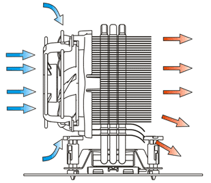

Jetzt stellt sich noch ein Frage. Mein Board zeigt mir eine Temp von 49 Grad an. Das kann ja nur die North und Sourth sein, da ich sonst keine Tempfühler angeschlossen habe. Die CPU hängt so bei 37-47 Grad was ich für recht gut halte. Ist ein AMD X2 6400. Habe aber gesehen das der CPU Lüfter verbogene Lamellen hat die auf das Board gerichtet sind. Gehe jetzt davon aus, dass dieser Lüfter aber nicht gut genug ist da sonst die Temps vom Board auch niedriger wären. Was soll ich jetzt machen einen anderen Lüfter für die CPU oder gibt es da andere Lösungen für das Board. Habe ein Asus Crosshair AM2 und das ist passiv gekühlt. Vielleicht gibt es da eine Lösung für aktive.
Sieht Dein Lüfter etwa so aus? (siehe Anhang)
Das ist sinnvoll da es die Spannungwandler kühlen soll. Der Kühler sollte allerdings richtig eingebaut sein.

ja tut er aber ich habe ja neben und hinter ihm auch chips und es werden ja nur die hinteren gekühlt. Da halte ich den Triton 78 für sinnvoller nach einigen Berichten. Muss aber gestehen das ich auf diesem GEbiet nicht viel Ahnung habe. Oder besser die passiv ausbauen und eine aktive einbauen wenn ja wo kriege ich die her für ein Asus Crosshair Board

Nun ich finde das Konzept einleuchtend auf der Seite von Asus.
Das ist ein Tower-Kühler mit innen Lüfter ohne Rahmen.
ohne Rahmen bedeute: leise aber auch geringerer gerichteter Luftstrom
Lüfter in der Mitte kühlt auch nicht besser, eventuell spart es Platz.
Aber wenn Du mal den Lüfter tauschen must, viel spaß.
