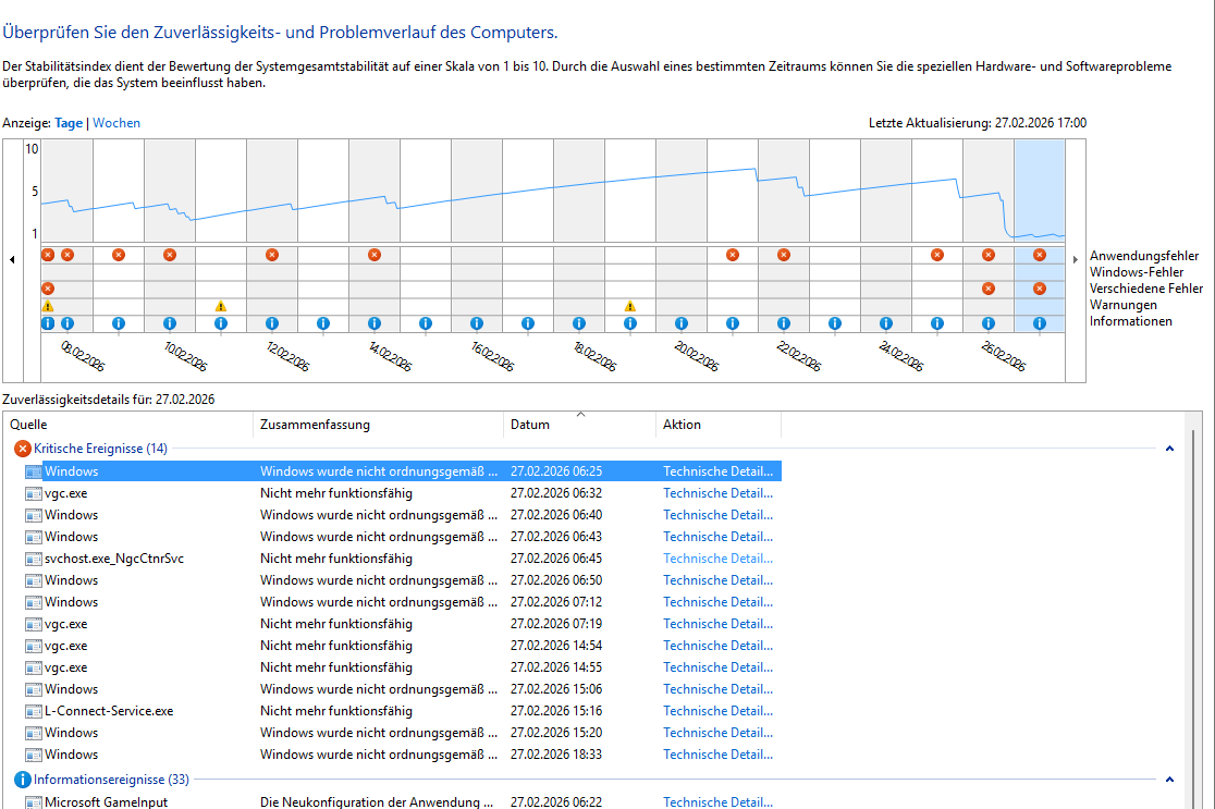

Doly schrieb:Zeigst du mal deinen Zuverlässigkeitsverlauf?

Wann war das?pedaaa3 schrieb:Ich habe meinen PC abgesteckt und auf einen anderen Tisch gestellt um den Schreibtisch zu putzen. Danach alles wieder angesteckt.

Gesternredjack1000 schrieb:Wann war das?

Ahh ok, dann stimmt was nicht mit deiner Fehlerbeschreibungpedaaa3 schrieb:Gestern
Dafür sind im Zuverlässigkeitsverlauf viele Fehler enthalten.pedaaa3 schrieb:Seit Monaten habe ich keine Probleme.

Im Zuverlässigkeitsverlauf bei den kritischen Ereignissen mal auf "Technische Details" gehen und screenshotten. Sowohl einmal nach dem Putzen und vorher gibts ja auch genug rote Kreuze
