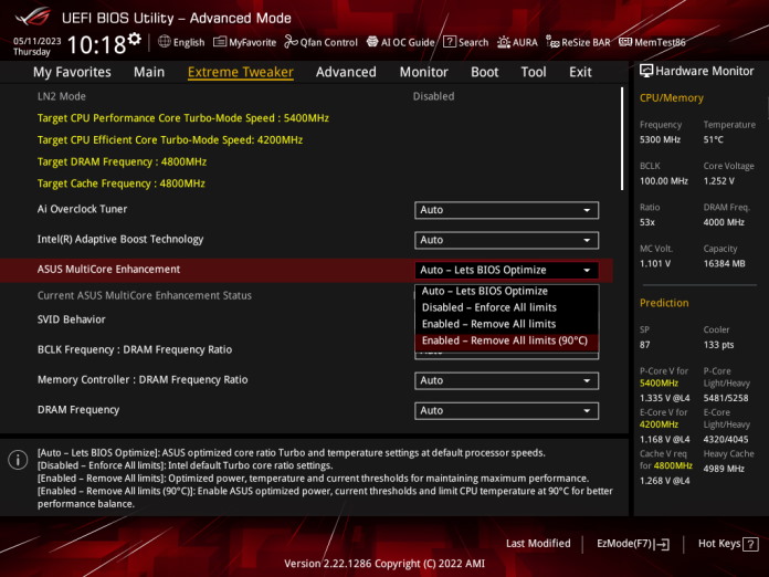

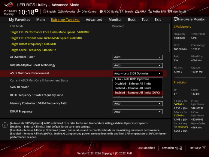

Stell doch bitte die CPU erstmal ordentlich auf "Stock" ein, Asus MB's klatschen nämlich meistens viel zu viel Spannung drauf, zudem ist ein 13900k kaum zu Kühlen wenn man ihm freie Hand lässt. Einfach mal eben UEFI Deafaults laden ist leider nicht Stock.
Multicore Enhancement --> Enforce all Limits
Svid Behaviour --> typical
Erst mit beiden(!) so eingestellten Optionen läuft die CPU überhaupt auf "Intel-Standard" / "Stock". LLC auf 3 lassen!
Hast du eine CPU erwischt kannst du auch "Best Case" probieren, da aber mit LLC4 anfangen. Mein 12700K schafft zB Best Case & LLC3 nicht, eventuell hast du ja Glück.
Svid behaviour bei Asus ist das Pendant zu MSI LiteLoad, nur leider bei weitem nicht so feinstufig!

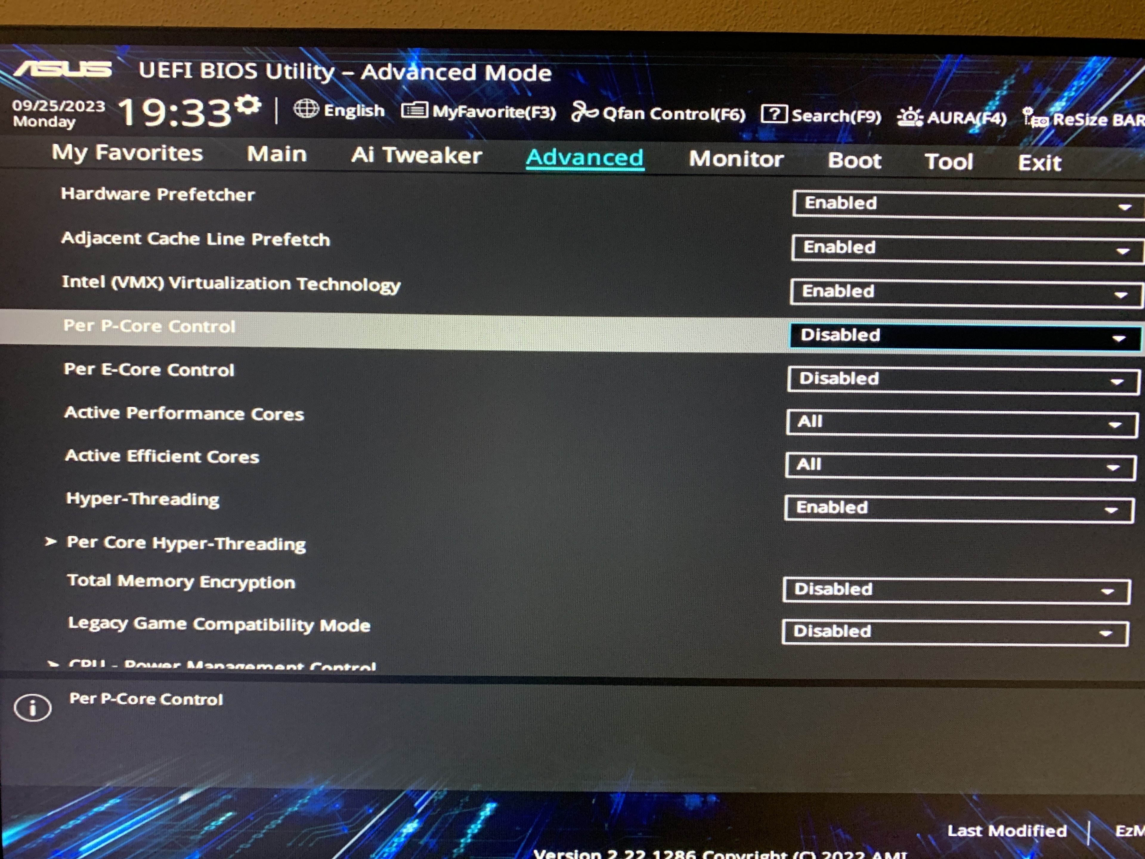

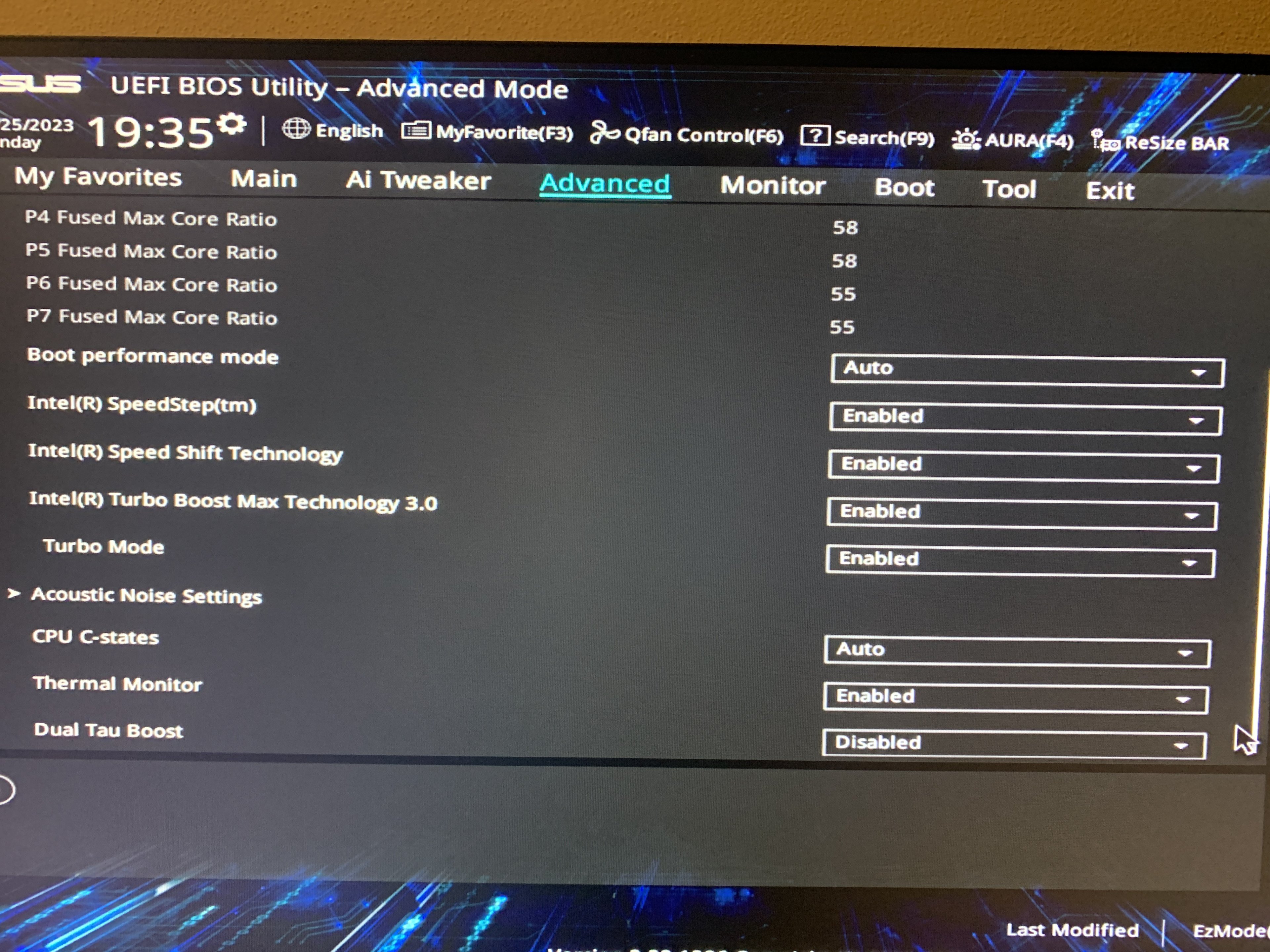

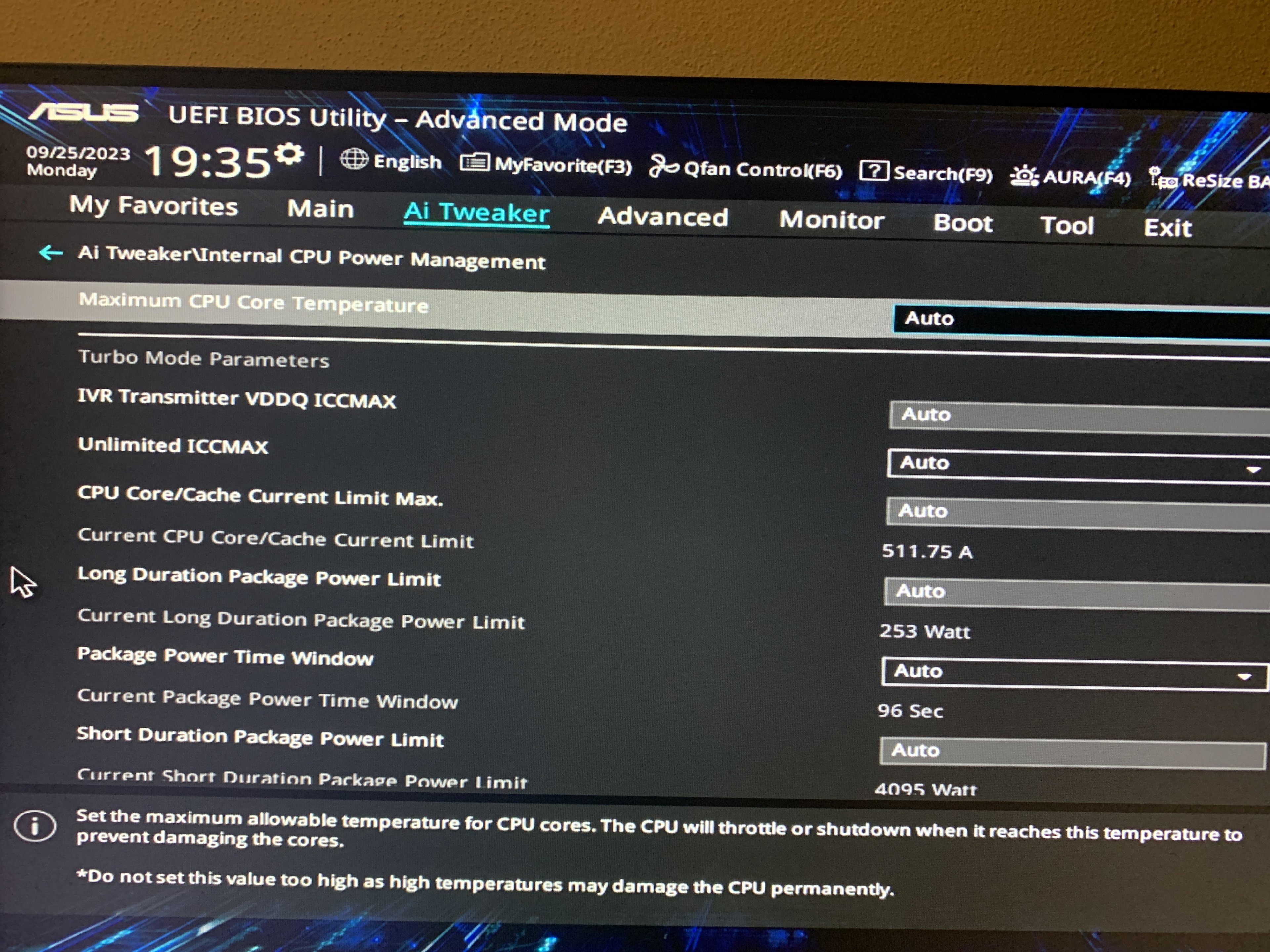

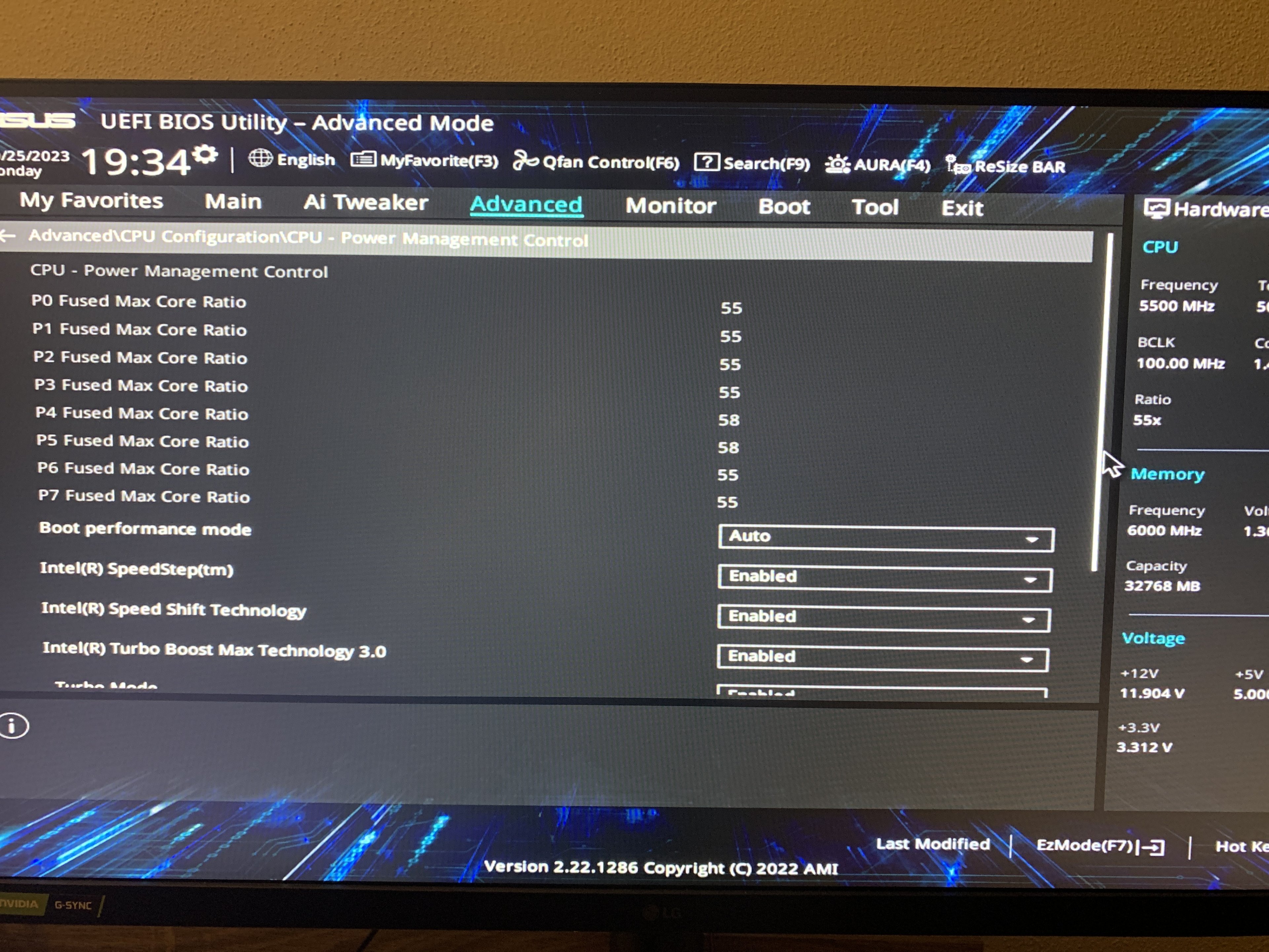

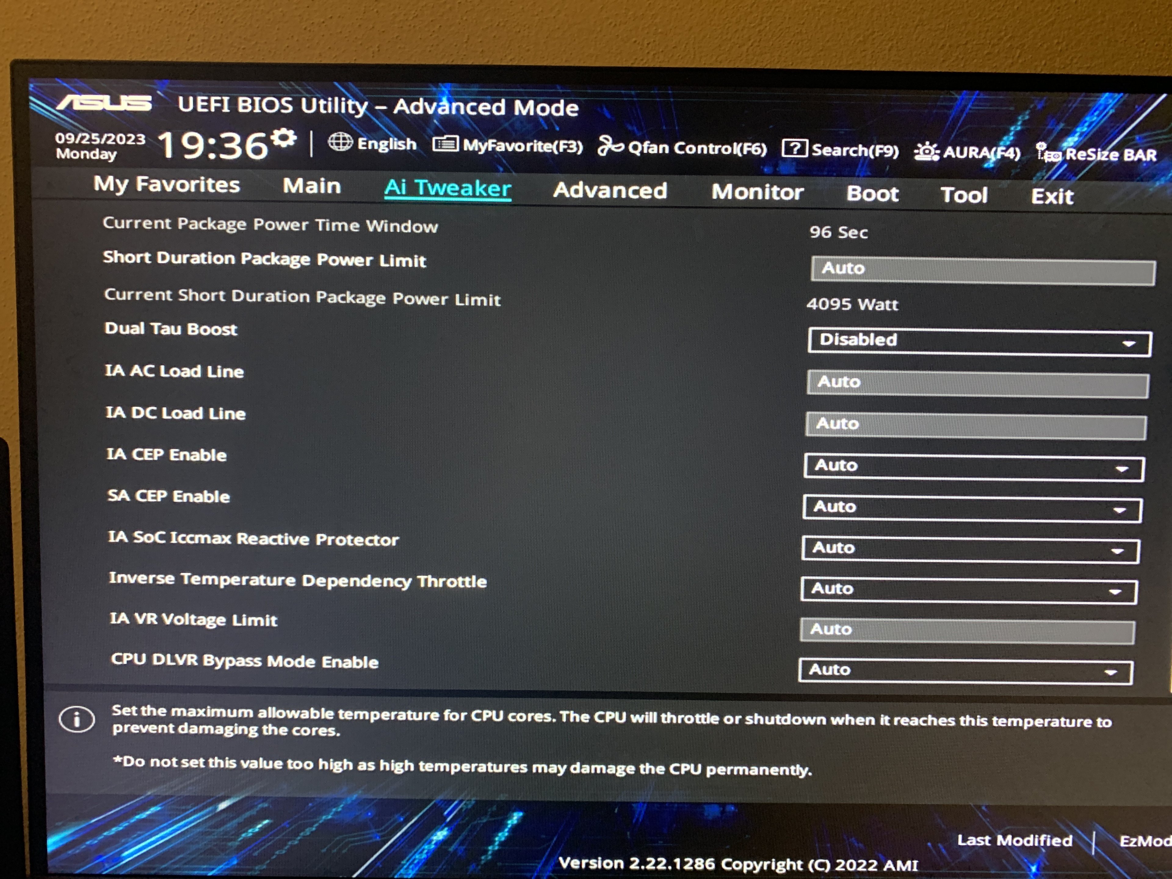

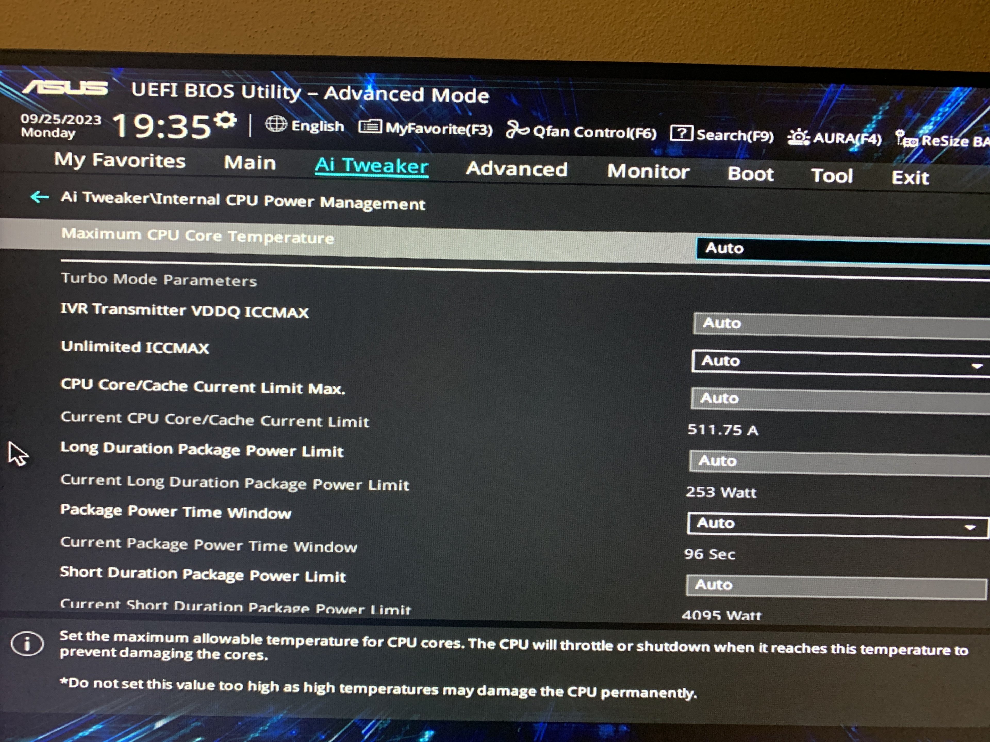

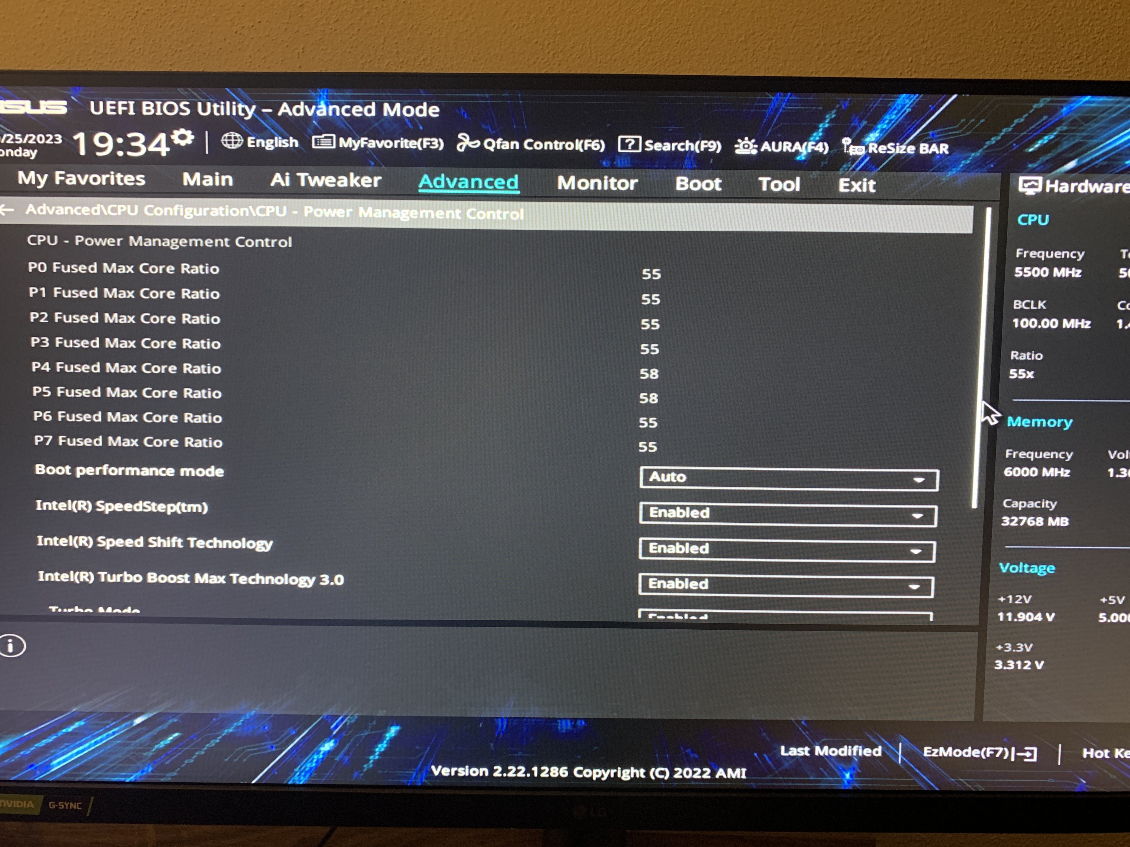

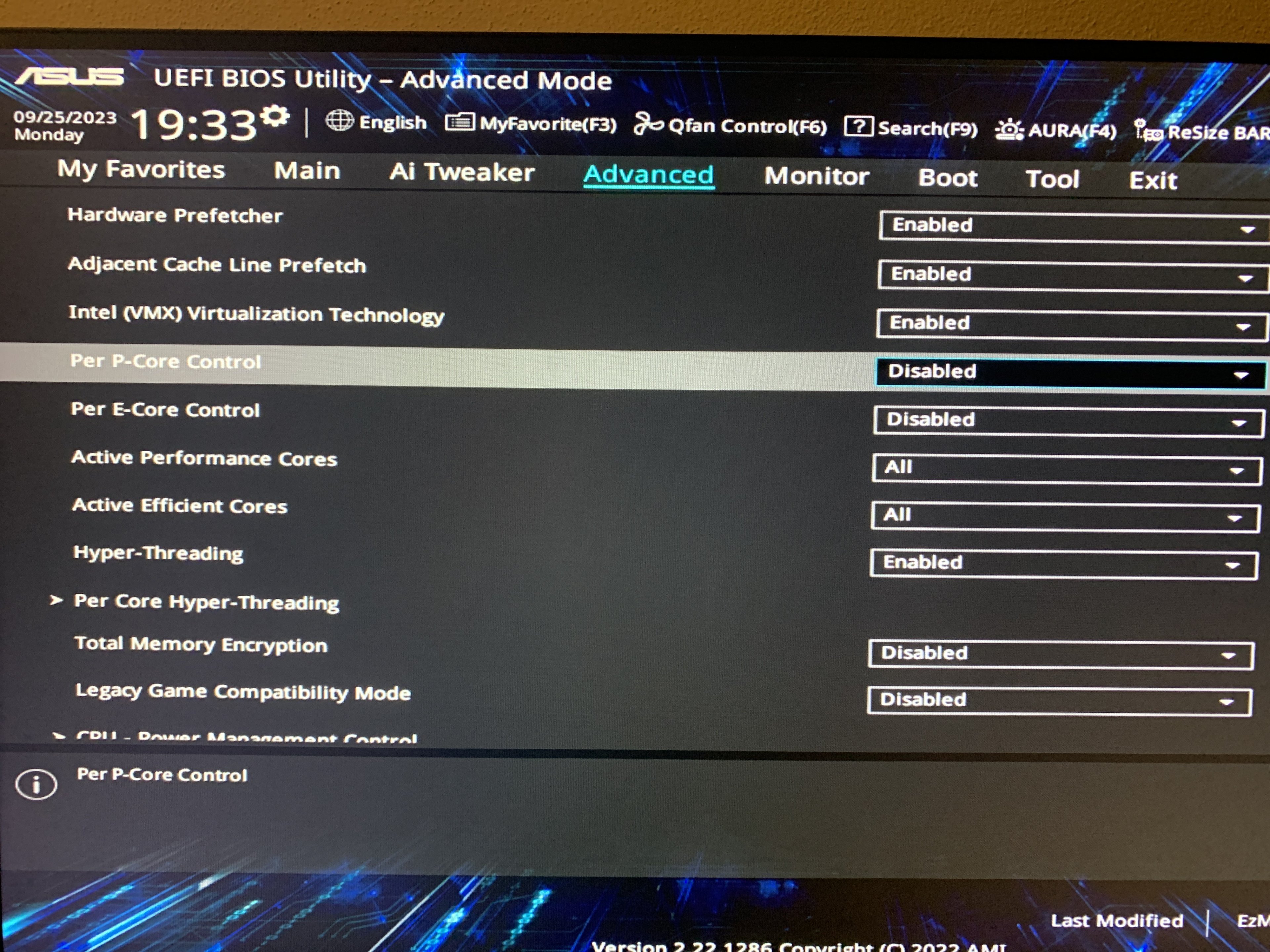

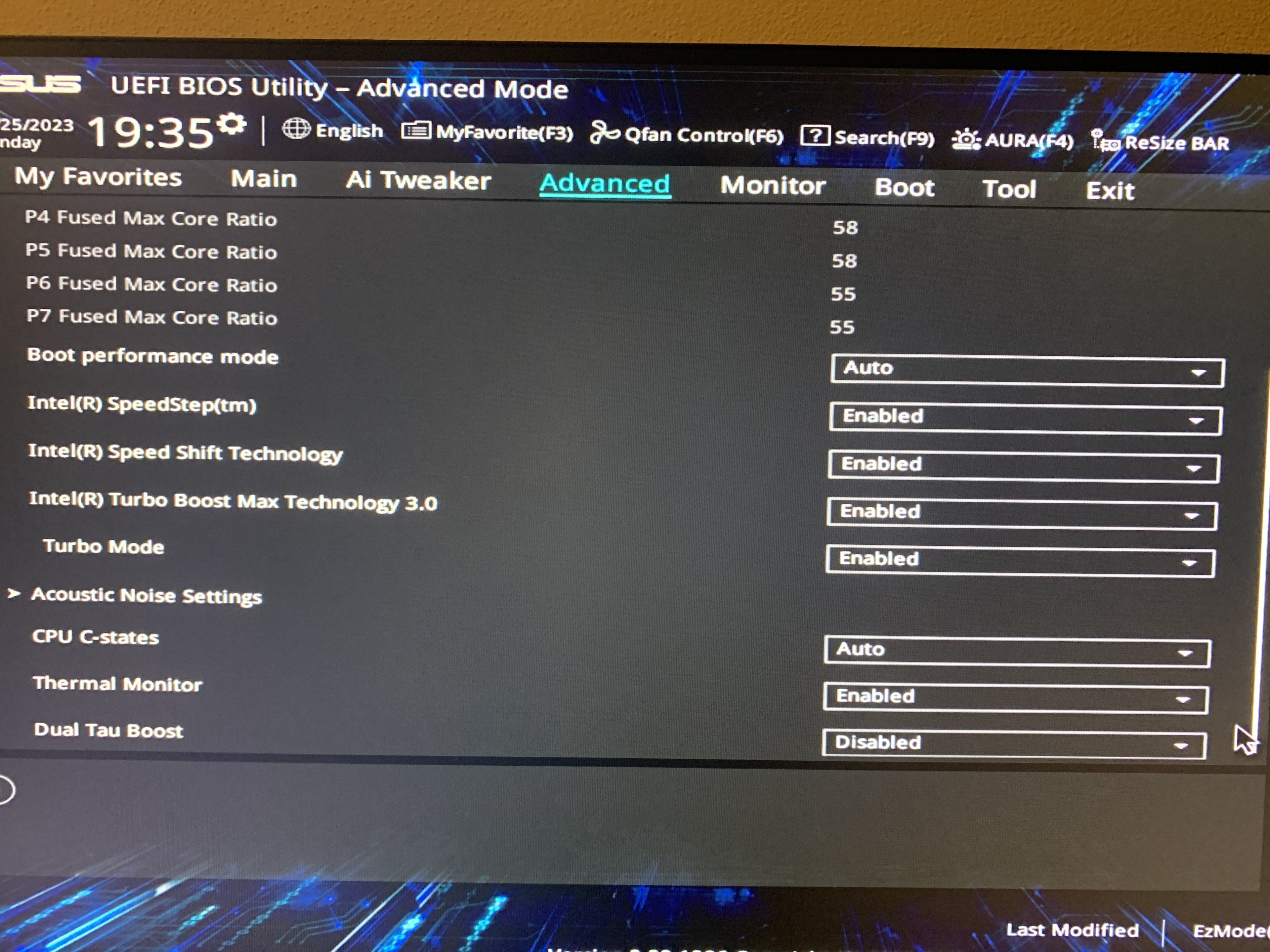

Hey vielen dank die! Mehr und mehr höre ich das er wohl ein biest ist und nicht richtig gekühlt werden könne. Du bestätigst das grade.
Ich bin leider ein kompletter vollnoob und weiss nicht wo ich das einstellen kann.
Habe bilder angehängt ob evtl da das richtige dabei ist
Lg
