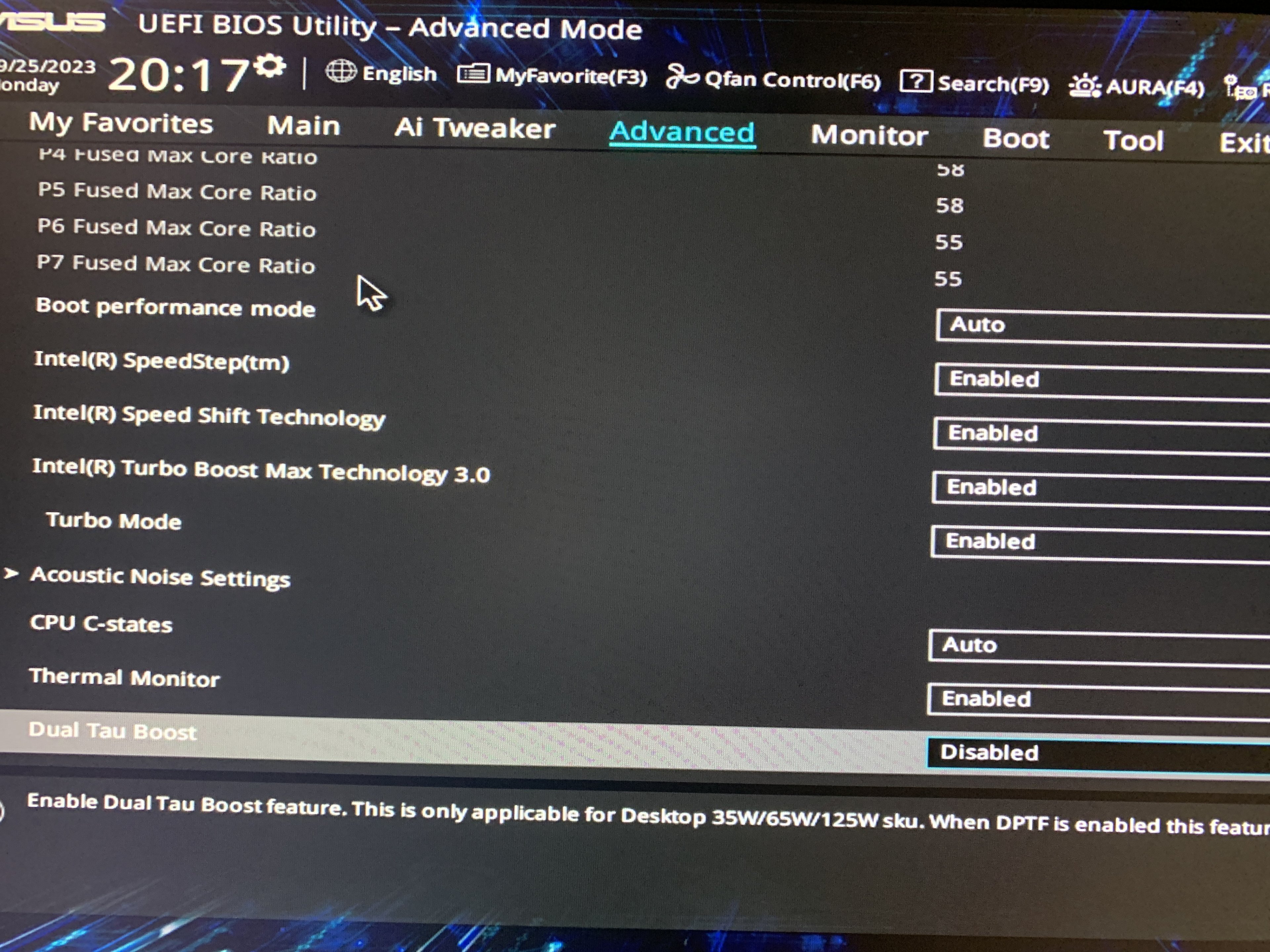

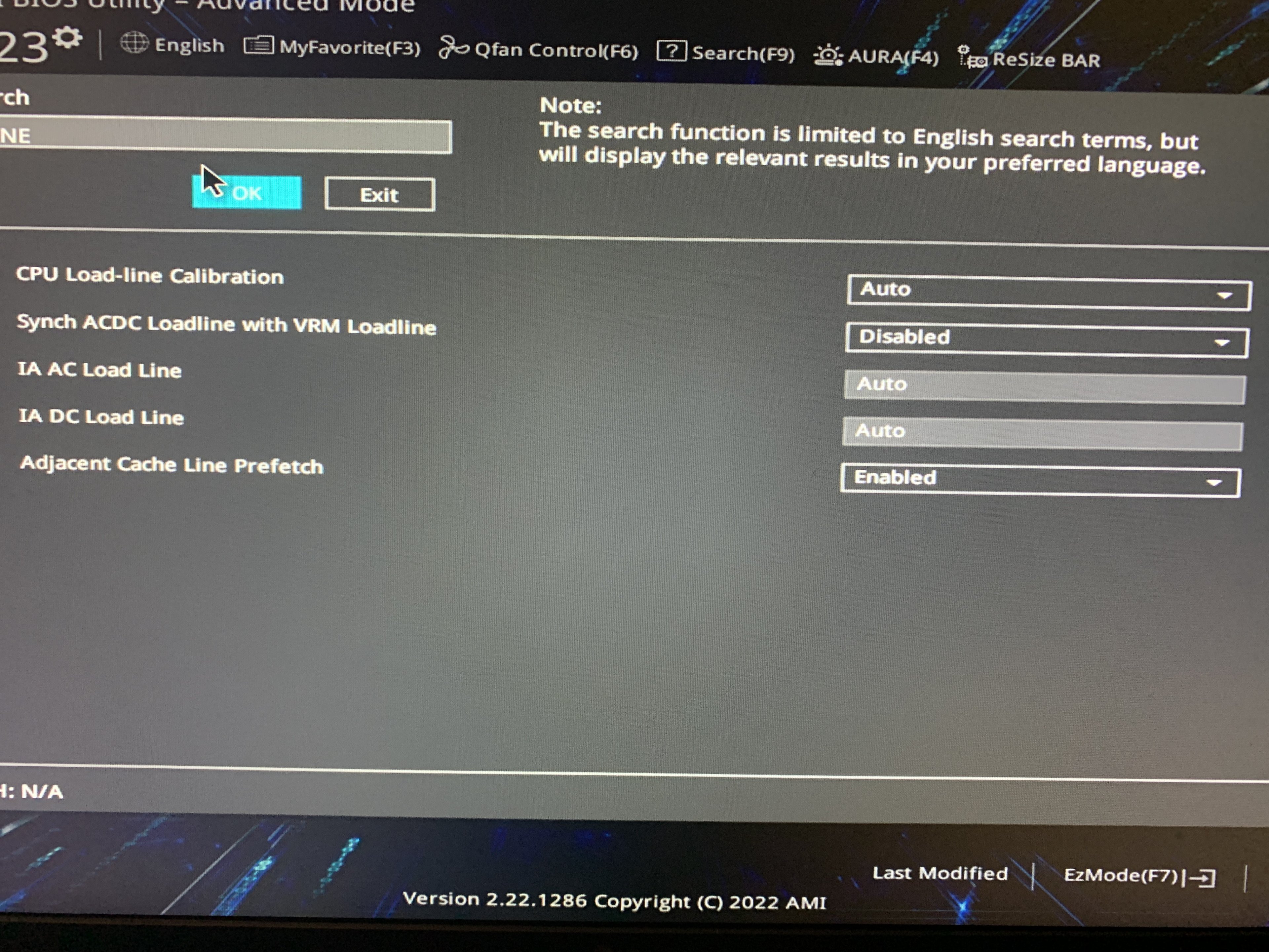

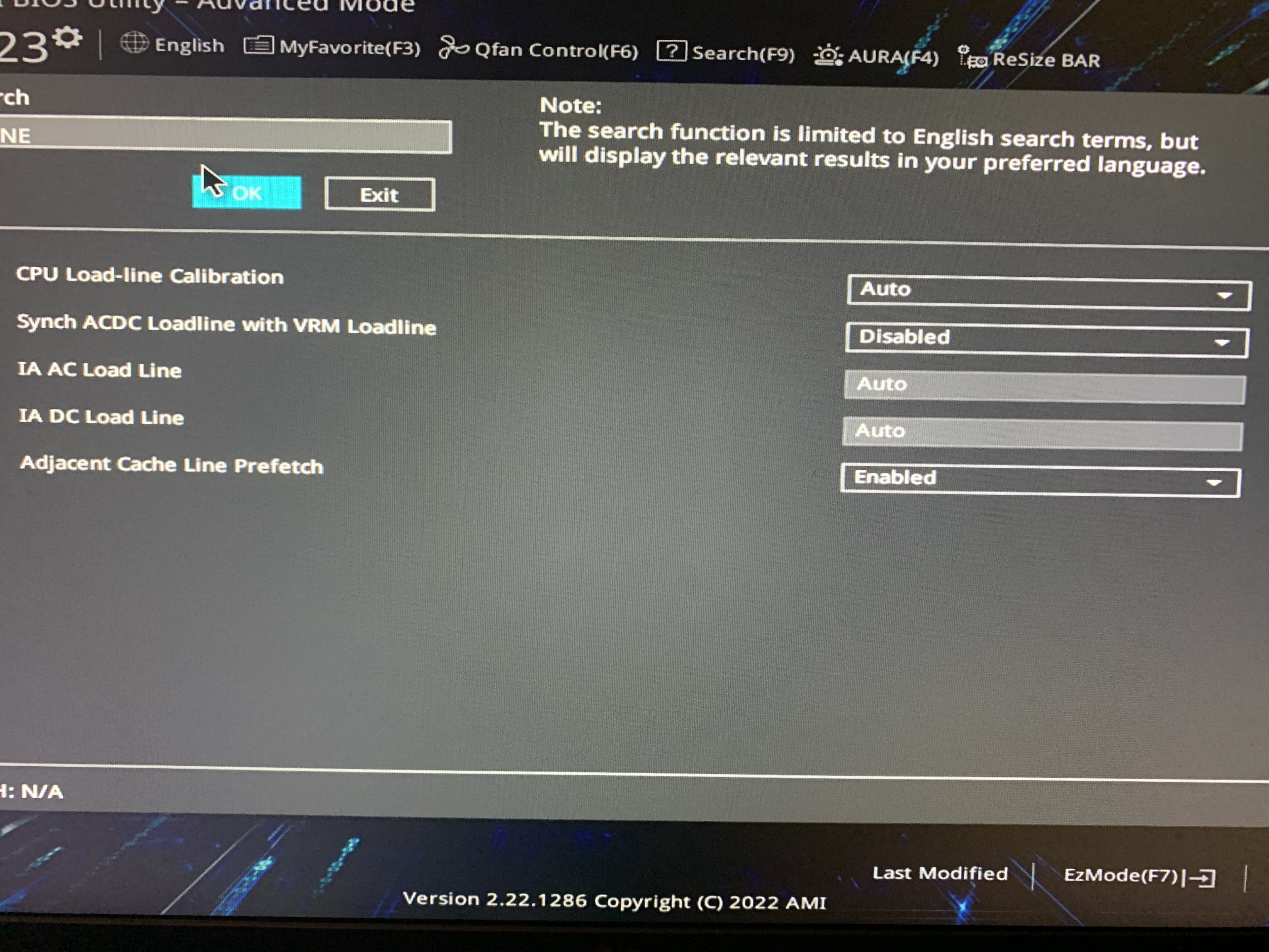

Eventuell bei deinem MB auch unter Extreme Tweaker/Extertal Digi+ Power. LLC erstmal auf 3 lassen, nur falls nicht stabil auf 4!
Leider nicht gefunden. In searchbar Line eingegeben findet nur das. Nehme an das ist LLC und statt auto nun 3? Ist im auto modus auch 3
Ja, Auto ist üblicherweise bei Asus auf 3. Ist also ok.

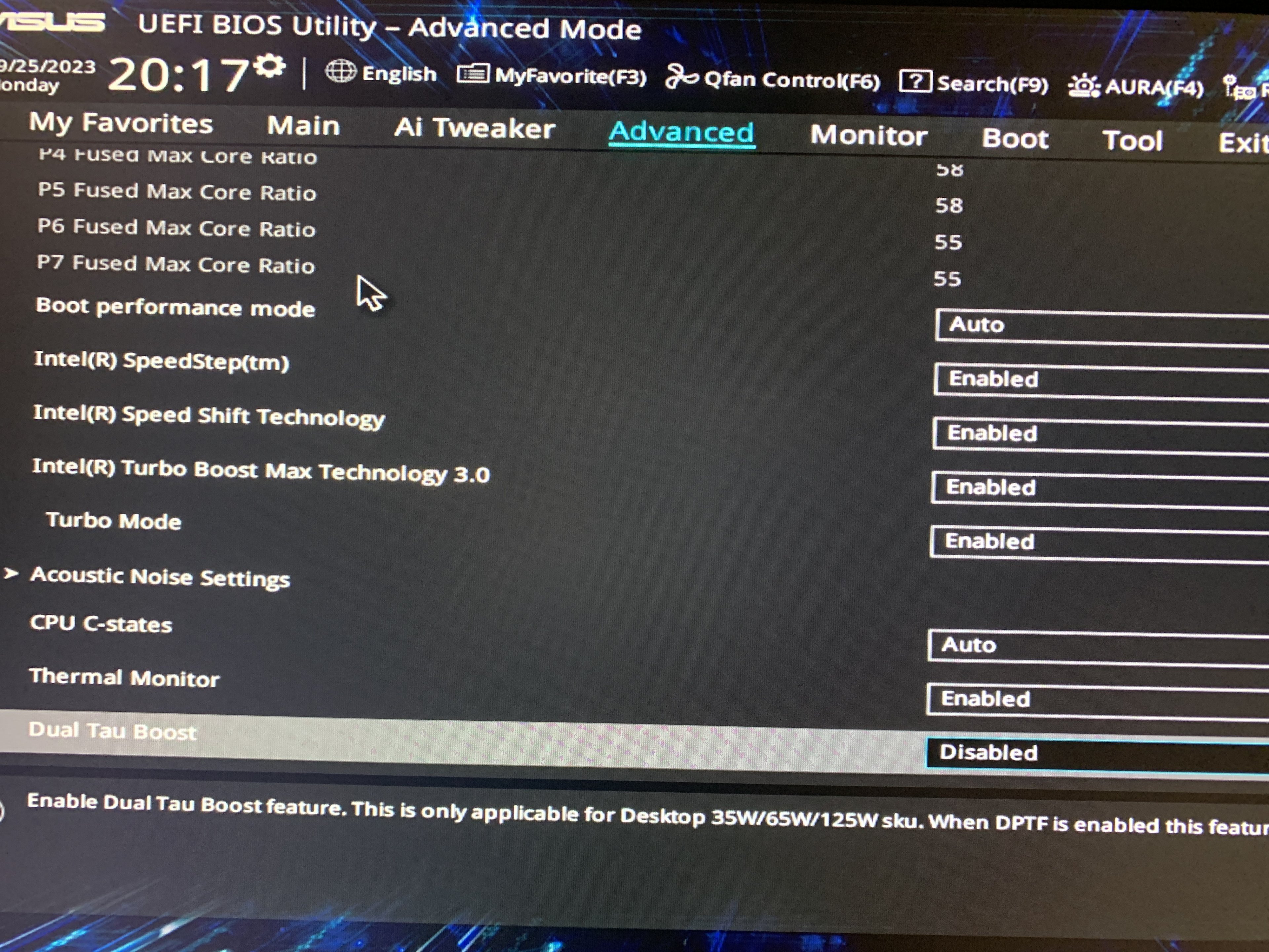

Das PL2 ist ja standardmäßig auf 253W eingestellt, das stellt auch eine AiO vor ziemliche Schwierigkeiten unter avx Last. Mit 190W verliert man nicht viel Leistung aber die CPU ist deutlich kühler. Nur so als Tipp.
Zum testen/prüfen der Temperaturen unter Cinebench20 oder 23 kannst du auch nur 160W einstellen. Solltest du selbst mit 160W immer noch Temperaturprobleme bei CB20/23 haben, stimmt definitiv mit deiner Kühlung etwas nicht. (zB falsche Montage, Wärmeleitpaste vergessen, Pumpe defekt/nicht angeschlossen usw)

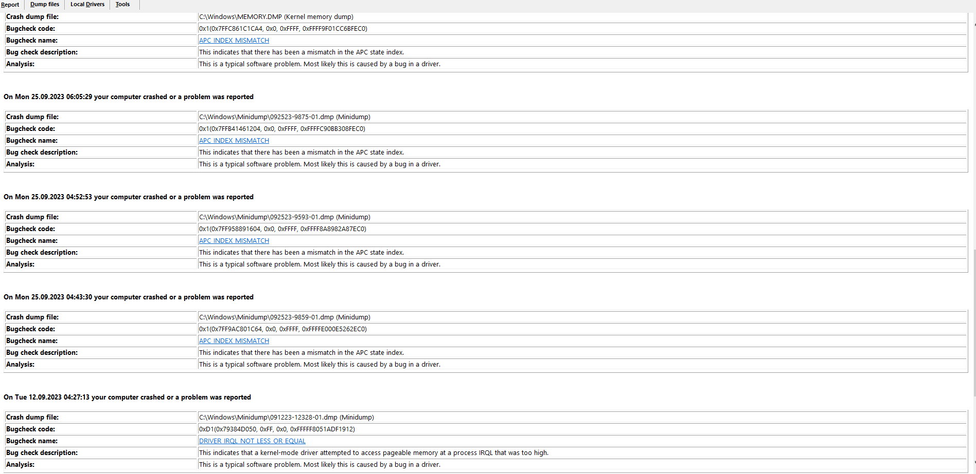

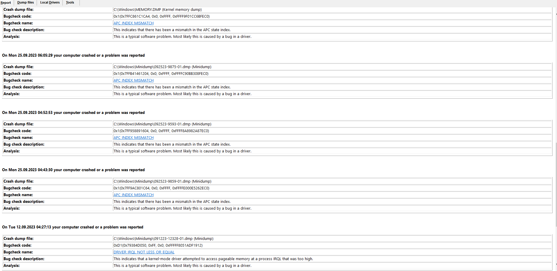

Also jetzt crashen die sachen schneller als vorher und wenn ich ein stresstest mache prime95 bekomme ich ein bluescreen mit apc index mismatch meldung

Pl1 steht noch auf maximum 4096W.
Stell da mal 95 oder 125 ein

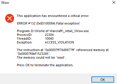

Habe mittlerweile tatsächlich Crashreports bekommen.
Einmal von Payday 3 EXCEPTION_ACCESS_VIOLATION
Cyberpunk EXCEPTION_ACCESS_VIOLATION

Access Violation soll heißen das Programm will auf ein geschützten Speicherplatz zugreifen oder sowas?
Habe seit neuestem auch das Problem das Steam nurnoch im Adminmodus downloaded/updated weil sonst keine Dateiberechtigungen da sind.
Auch mal ältere Crashreports in den Untiefen meiner Bibliothek gefunden. Selbst Counter Strike ist damals gecrashed. Wieder Access Violation.
RAM scheint aber in Ordnung zu sein. Fehlen da berechtigungen oder wie?
Hier auch mal die Crashreports der letzten Bluescreens

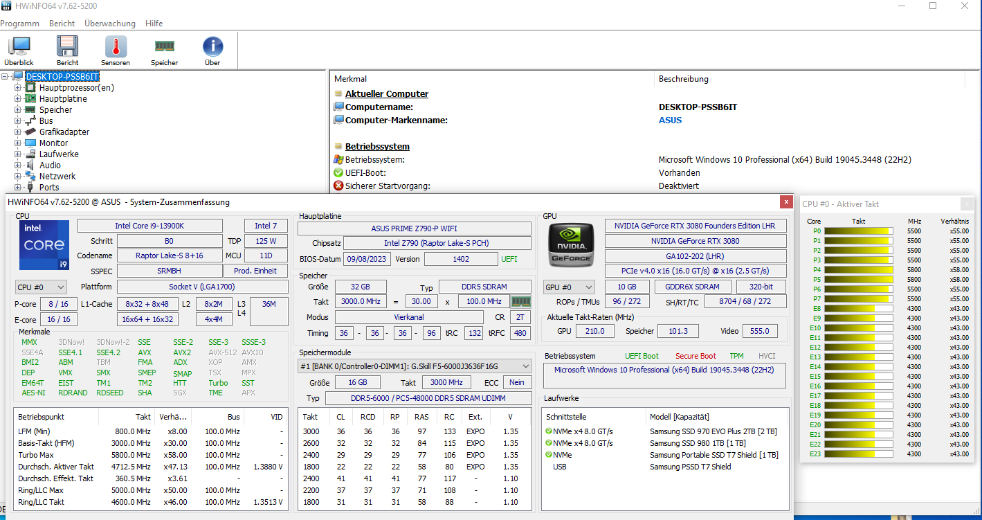

Hast du die RAM Timings inzwischen konservativer eingestellt?
Guten Morgen. Habe das vor dem Bios update gemacht werde es nun nochmal cersuchen. Memtest sagt Ram ist fehlerfrei.

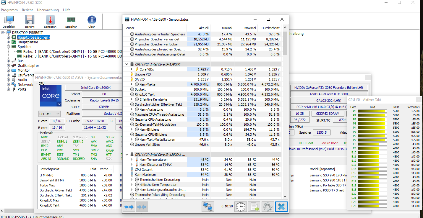

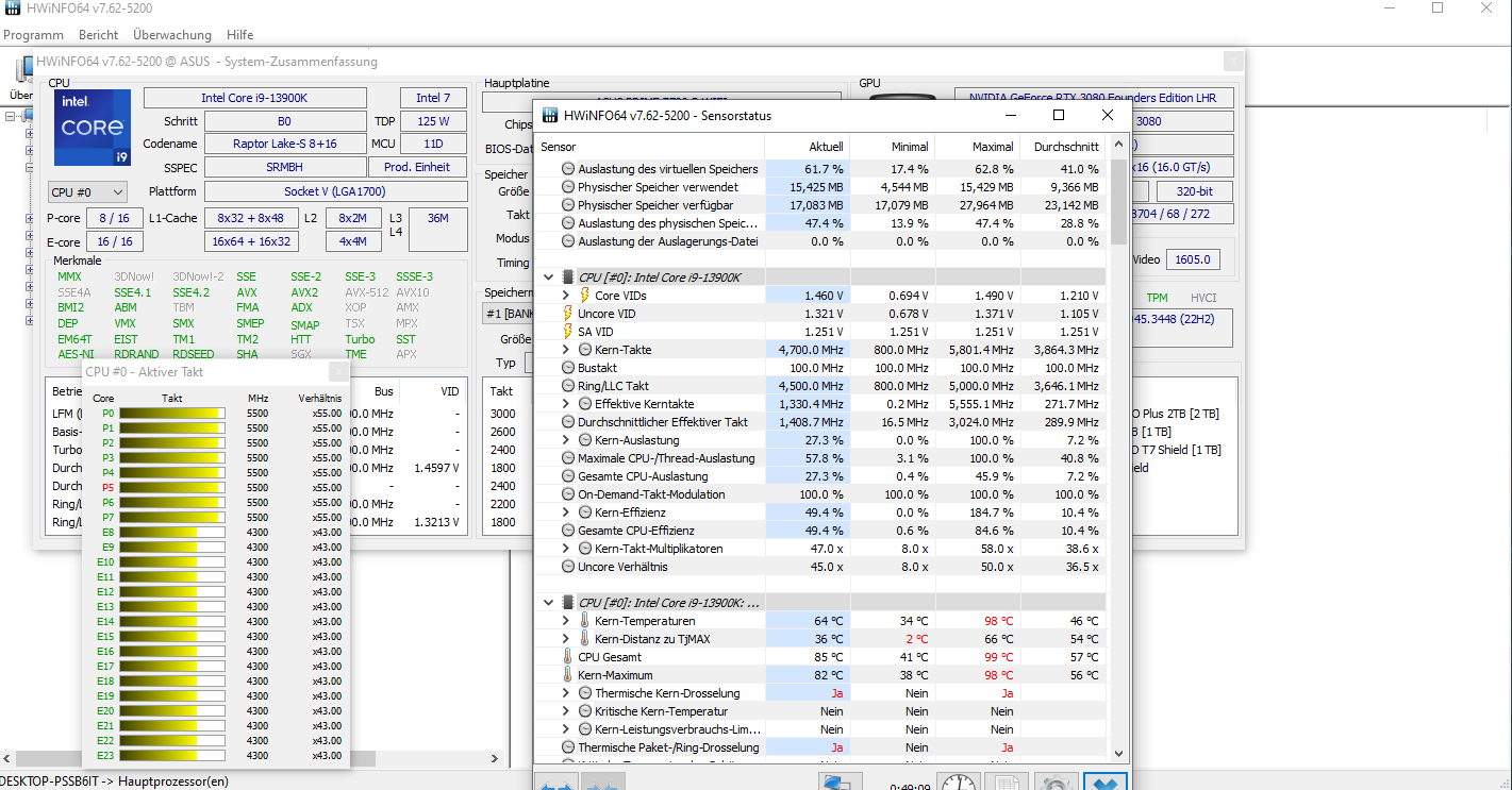

Auf dem Screen seht ihr was ist wenn nur der Browser läuft. Temp gehen auf 70°c ca. Browser crashed.
Irgendwann nach 100 mal restarten bleibt er dann stabil, cpu balken die vorher gelb waren gehen ins grüne und bin bei 39°c. Bis er dann aus welchen grund auch immer aufdreht, und der Browser sich wieder schließt. Aber es sind nur manche Programme. Ich würde behaupten manche spiele sind Leistungsintensiver als ein Browser. Manche Games laufen ohne Probleme. Manche Programme/ Spiele sagen mir ACCESS VIOLATION nach dem Crash

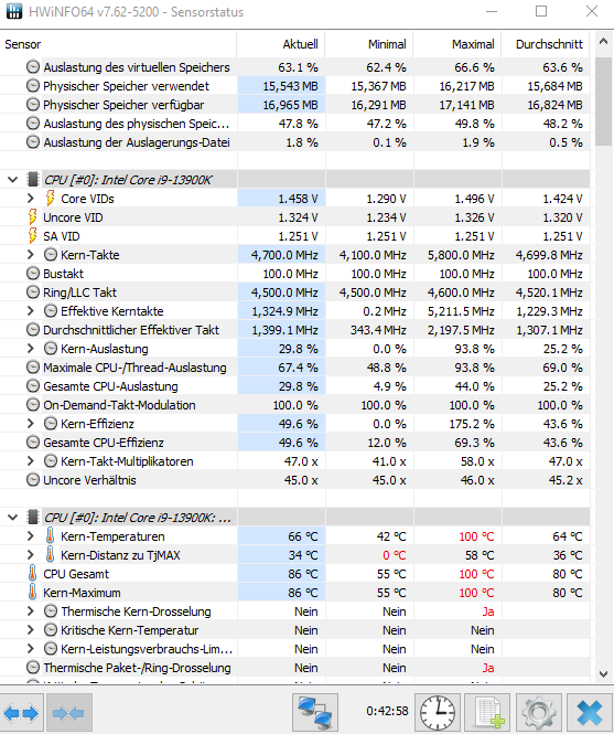

Interessante neue Entwicklung: Jetzt gerade läuft alles in Ordnung. Browser Stabil UND Cyberpunk aktiv. Messe seit 42 min.
Keine Crashes, nichts. Trotzdem sitzt mir das irgendwie im Nacken weil ich nicht weiß woher und warum dieses Access Violation kommt.

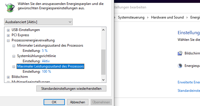

Stell mal den minimalen Leistungszustand der CPU höher. Auf 5% oder 10%.
Keine Ahnung was da die aktuellen Standards sind. Bei meinem Laptop waren es 5% auf Akku und 80% im Netzbetrieb. Bei einem Kumpel waren da von der OEM Installation mal 0% voreingestellt und das Gerät ist halt regelmäßig abgeschmiert..
Langsam gehen mir die Ideen aus..^^
Tenferenzu schrieb:
Es ist also stabil wenn du misst?
Verzeiht mir nun mal alle meine Wortwahl aber Un-fucking-fassbar. jetzt läuft alles wie gewohnt. Kannst mir nicht sagen das mein PC 1 woche Krank war und sich nun von ner Digitalen influenza erholt hat?
Energieoptionen waren schon so. Ja.
