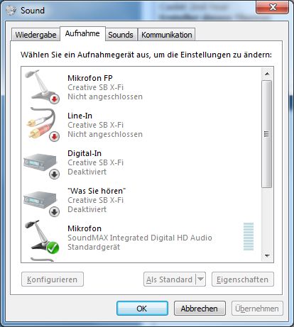

habe ein problem mit meiner creative x-fi titanium, das das line-in/ mikro (flexijack)-aufnahmegerät wird von windows als nicht angeschlossen angezeigt...woran liegt das ??
ich möchte den sound der über den flexijack reinkommt direkt ausgeben , aber auch mal aufnehmen können, was ja logischer weise nicht geht wenn das aufnahmegerät nicht verwendet werden kann
hat jemand ne idee wo das problem liegen könnte??

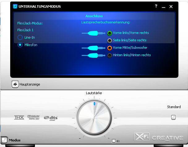

Du kansnt in der Creative-Software einstellen, ob der Flexijack als Mikrofon oder als line-In erkannt werden soll.
Die Anwendung heißt bei mir "Creative Konsole Starter" (Win7) und der Menüpunkt heißt "Anschluss".
Ich hoffe ich konnte Dir weiterhelfen.

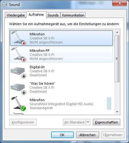

danke für die antwort erstmal
jop da kann ich das umstellen aber windows betrachtet dann das mikrofon-aufnahmegerät von der creative karte als "nicht angeschlossen"...daran kanns nich liegen
Hmm. Wenn ich da umstelle sieht das bei mir in Win7 dann so aus (siehe Anlaga 1) und wenn ich auf Mikrofon stelle so (Anlage 2).

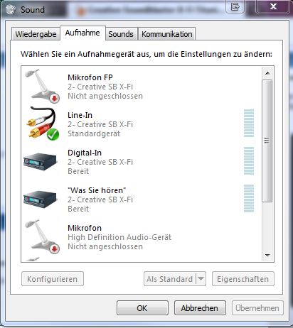

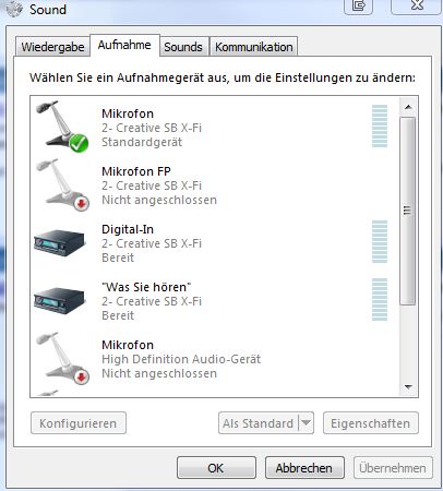

genau so sollte es aussehen, bei mir siehts aber so aus: (anhang)

Wo genau in der Software? Wie finde ich diese Software, wie heisst sie? (win8)
Bei mir (länger nicht aktualisiert, Win7): "Creative Konsole Starter" im Startmenü zu finden (zumindest über das Suchfeld). (steht doch im Quote?)
Was Du auf dem Bild siehst, ist der Unterpunkt "Anschluss". Ist bei mir der zweite von rechts im Hauptmenü, eventuell musst du erst auf den Pfeil klicken um nach ganz rechts zu kommen.
